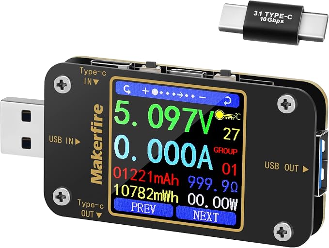

Zelf heb ik zo iets liggen, best makkelijk als je twijfelt over de gezondheid van een powerbank of kabeltje. Er zijn tegenwoordig veel smaakjes van dit metertje. Hier ook iemand die er een hoop vergelijkt:
https://www.youtube.com/watch?app=desktop&v=a7XaeHFuiPE
https://m.media-amazon.com/images/I/71AwTaD37DL._AC_SX679_.jpg
