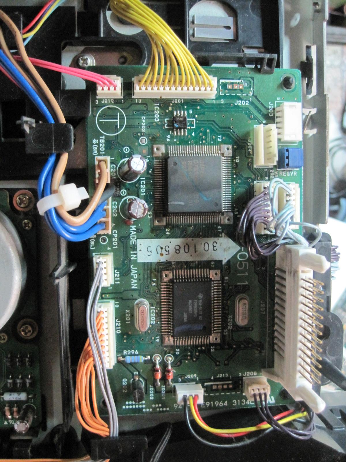

Vandaag de Laserjet4 printer onder handen genomen met fout 41.2. Volgens de service doc wijst fout 41.2 naar het DC contollerboard. Een ander onderdeel wordt niet genoemd. Een klein printje met twee grote flatpacks erop. In het verleden heb ik dat eens gerepareerd. Er was toen een draad van de voeding uit de print gebrand. Met wat gepriegel heb ik de print destijds kunnen repareren en het heeft jaren gewerkt. Nu was er meer aan de hand. Bij het controleren brak er zomaar een pennetje af van de voedings connector, in casu een blokje waarin losse draden over gaan in soldeerpennetjes. Het blijkt dat er een elco is gaan lekken en die heeft een en ander aangetast, ook de pootjes van een van de QFP's. Alles schoongemaakt en gerestaureerd.
Na de terugbouw de printer gestart: "Zelftest OK". hoera......
Een testpagina werd keurig afgedrukt helemaal blij.
De printer weer op zijn plaats aan het netwerk, een pagina met de pc gestart.
De oude fout is terug 41.2 @%$^%$#
Ook het afdrukken van de testpagina mislukt, fout 41.2.
De printer blijf nu in de SELFTEST hangen. Normaal schakelt de printer even later in de Nederlandse taal om verder te gaan. Zover komt hij nu niet meer en ook het toetsenbordje is geblokkeerd.
Het laatste advies van HP, vervang de DC controller.
Wie heeft ooit een LJ4 gesloopt en de printjes bewaard? Het is een printje van ca 10 x 15 cm en de voedingskabel zit er vast aan gemonteerd. Ik vraag het, want niet geschoten is altijd mis. Het printje zit aan de rechterzijde van de printer en is zichtbaar als je de unit met daarin de uitbreidingslots verwijdert.
Wie heeft iets voor mij. Gezien de leeftijd van de printer gaat een nieuw controllertje het niet worden, zo het nog leverbaar zou zijn.

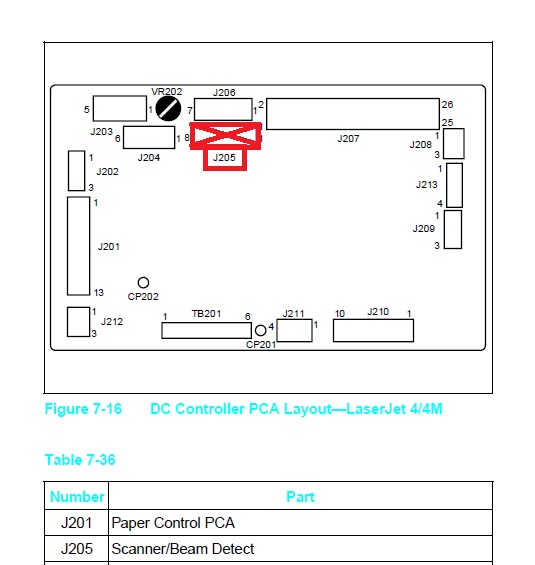

41.2 feitelijke fout code is de detectie van Laser Beam welke
zwak of niet stabiel is.
Dat is de basis fout, daarna wordt verwezen naar mogelijke oorzaken.
Feit blijft dat begint met detectie van de BEAM.
Zie dus ook naar die detectie.
Zie of probleem zit in detectie circuit, fluctueert dat ook.
Dan is op moment van schrijven er id ook fluctuatie in die voeding,
kennelijk wordt dat gemeten.
En hier zie je de detectie, dit geval op J205 op jouw HP4
andere HP4 model zit die op J208
Even goed is systeem duidelijk.
Dat traject is helemaal gepasseerd. Alle connectoren zijn los geweest en bekeken. De SM heb ik ook, helaas geen schema"s. De DC controller is helemaal nagekeken voor zover mogelijk. Van de voedingsconnector was dus een pennetje weggerot, maar dat blijkt dan een van drie parallelle draden van 1mm2 te zijn. niet direct om zorgen over te maken, maar HP heeft dat niet voor niets gedaan, dus dat is hersteld.
Er schiet nu weinig over als de scanner en de beamdetect sensor. Op het www lees je dat die nauwelijks vervuild, zeker als de printer niet in een rokerige ruimte staat. Het beamdetectsignaal is waarscijnlijk wel te meten, maar met allerlei deksels eraf is de printer geblokkeerd en zal ik dus hier en daar een microswitch moeten vastzetten. Dan teneinde raad de scannerunit openen.
Beam detect komt binnen op J208 dus daar is aan te meten.
Hoofdreden van die fout is de Beam zwak of instabiel.

Om bij J208 te kunnen meten, moet wel de unit, waarin ondermeer de simms geplaatst kunnen worden, verwijderd worden. Dat is geen probleem, mits de printer niet in storing gaat door de missende module. Ik zou zonodig de aansluiting met wat draadjes naar buiten kunnen voeren. Het zijn er maar drie, dat is wel te doen
Zal nul en vijf volt zijn en een "data" lijntje dat twee niveaus kent, H en L. Kan dan ook de fout mogelijk simuleren.
