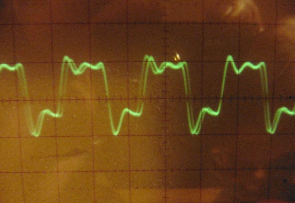

ik weet niet waardoor dat vage beeld van de scoop wordt weergegeven en wat de oorzaak ervan is.

Ik heb nagedacht over de oorzaak van de deuk in de uitgangspanning:
Die deuk in de uitgangspanning vinden we hier terug in die diezelfde deuk welke in de gate/source spanning zit:
Om dit beter te krijgen moet ik het bij de oorzaak aanpakken en dat is alle gate/source koppelingen veranderen zodat dit effect weg is.
Dit kan een vorm van terugwerking zijn of parasitaire capaciteiten of resonanties enz.
Daar ga ik me nu op focussen om dat te verbeteren.

In ieder geval is die deuk in de top van de uitgangspanning een direct gevolg van de spanning tussen gate en source.

@Piet1950 ik heb nu aparte transformators voor iedere Mosfet, ik heb de helft (2 van de 4) Mosfets al zo aangesloten, zonder spanning op de brug, alleen het instuursignaal uit de driver erop en dat is een absoluut succes.
Dit is de gate/source spanning van de low side Mosfet.
En dit is de gate/source spanning van de high side Mosfet:
Gelijk een andere oscilloscoop gebruikt, die is een heel stuk duidelijker.
De spanning staat ingesteld op 10V per divisie.
Ik heb goede hoop op dat het uitgangsignaal van de volle brug versterker nu geen vreemde deuk meer heeft in de top van de uitgangspanning.

Dit vroeg ik omdat de gate spanning een forse piekspanning impuls geeft in de opkomende flank, neem nu deze foto:
https://www.circuitsonline.net/forum/file/100847
De gate spanning is ongeveer 10 of 12V en wordt niet geclampd door een zenerdiode, hier zie je in de opkomende flank een flinke piek die maar even duurt. Toch is die piek ver boven de 20V, dat is het maximale waarmee de gate mag aangestuurd worden, wil die heel blijven. Toch maar weer die zener diode erin? Met zener diode worden de Mosfets warm, zelfs zonder drainspanning met alleen de stuurspanning op de gate, worden de Mosfets zelfs heet!

Een mogelijke betere manier: Ik gebruik nu een enkel Mosfet driver ic, daarvoor wil ik voor een halve brug, zoals ik nu aan het testen ben, niet één maar twee aparte Mosfet driver ic's gaan gebruiken. De twee driver transformatoren, staan natuurlijk in tegenfase aangesloten.Bij twee Mosfet drivers is de stuurspanning in tegenfase, maar de driver transformatoren zijn in fase aangesloten.
Bij een volle brug wordt iedere Mosfet met een eigen Mosfet driver ic aangestuurd. Wat ik wel gebruik is voor iedere Mosfet zijn eigen aparte driver transformator. Ik hoop dan dat die flinke uitslingering in de opkomende flank van de gate spanning verdwenen is.
Ik denk dat die uitslingering komt doordat de high side Mosfet ook aangestuurd wordt en dat veroorzaakt die uitslingering in de opkomende flank. Dat wat betreft de low side Mosfet gate spanning.
Bij de high side Mosfet gate spanning zie ik inplaats van een uitslingering een deuk in de gate spanning, dus eigenlijk het tegen over gestelde, ook niet goed dus.
Met voor iedere Mosfet een eigen driver hoop ik van deze problemen af te zijn, maar of dat werkelijk zo is, dat is de vraag..
