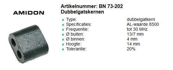

Hallo Henk, voor de pulstransformator waarmee ik de Mosfets instuur gebruik ik een binoculaire dubbelgats ferriet varkensneus BN73-202 van 14x14mm.
Aan de primaire kant zitten er 4 windingen op en aan de secundaire kant tweemaal 6 windingen.
Geen echte pulstransformatoren dus, hoewel die heb ik wel hier.

Dat zijn nu net de gegevens die je niet nodig heb voor een inpulstransformator
In het kort wat je wil creëren dV/dt immunity het is dus veel belangrijker om de focus van je ontwerp op de capaciteit te leggen....
Het bouwen is hier van wezelijk belang, maar uiteraard ook de magnetische eigenschappen van je kern.
Dit zit dichter tegen fysica als elektronica aan !
Welke eigenschappen zou je willen bereiken ?

Helder maar met die specificaties is dat een breedband trafo geen impulstrafo.
Dat soort trafo's heb je al plentie gemaakt ik denk geen probleem.
Ik heb een impuls transformator ontwikkeld / gebouwd 1,5 kV 800 ps dat is heftig
