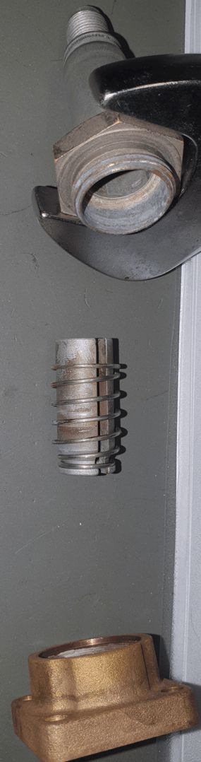

Dat drukverschil is normaal, er is een lichte veerdruk op de plunjer.
De montage is waarschijnlijk anders, deze heeft de in en uitgang direct op het voetje, maar het principe is hetzelfde voor bijna alle kleppen die een werk richting hebben.
Deze heeft in 3 jaar meer dan 35000 keer zijn werk gedaan bij zo'n 10 bar op 90 graden omgevingstemp.
Ik neem tenminste aan dat je zo'n messing model hebt, de kunststof uitvoeringen welke die 7000 keer halen had je gegarandeerd informatie op gevonden.
Ga voor een spoel zonder temperatuur opdruk uit van 70c, er zijn ook spoelen specifiek voor koud gebruik.
Levensduur klep wordt vooral bepaald door hoe schoon de vloeistof is welke gestuurd word.
De afsluiter verhard/vergaat of het veertje word lam/breekt na corrosie.
