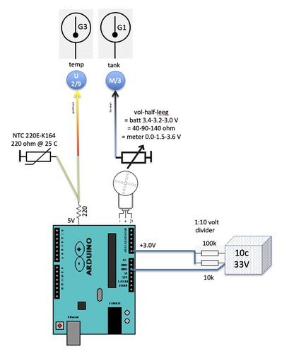

Probleem is dat ik tussen deze input en de voeding (zowel de + als de -) van de Arduino zo'n 30V spanning meet, zijn dus niet gescheiden. Begrijp niet hoe dat kan, mogelijk omdat de cellen in een metalen geaarde bak zitten.
Er is dus nog een verbinding tussen de voeding of gnd van de arduino, en de batterij.
Die verbinding zul je moeten vinden, ook omdat ie anders op andere momenten een rol gaat spelen.
Een geisoleerde V/V omzetter kan, maar is niet triviaal. Kant en klaar is er misschien iets in de machinebouw/installatietechniek hoek, maar dan kijk je waarschijnlijk naar een prijs waarvoor je heel veel (chinese) arduino's kunt opblazen.
Een simpele optocoupler is te simpel. Welliswaar hebben die een analoge, redelijk lineare stroom/stroom verhouding (de CTR), maar die varieert nogal per optocoupler, over tijd en temperatuur.
Wat wel kan (en ook al vaker gedaan is) is een V/f omzetter: Een spanningsafhankelijke oscilator aan de batterij kant, en dan via een trafo of capaciteit naar de arduino.
Nadeel is dat je dan een voeding (5V) aan de batterijkant moet maken.
Hoe dan ook, uitvogelen waar de extra verbinding tussen accu en arduino zit is het makkelijkst.
En zet 10K serieweerstand tussen je batterijpack en de arduino. Als je het dan fout hebt, loopt er 30V/10K = 3mA door de beveiligingsdiode van de arduino. Dat houd ie wel even vol.

Kan iemand uitleggen wat de eisen zijn aan de galvanische scheiding tussen de batterij en de massa van het voertuig? In deze link staat dat het netjes moet, maar “100 MOhm in de praktijk goed genoeg is” https://www.eetimes.eu/galvanic-isolation-in-ev-and-hev-applications/.
Wat is de voeding van de arduino? Als die ‘gewoon’ aan massa hangt is de onderste aansluiting een directe verbinding. De tekening is hier trouwens niet goed, er is nu geen spanningsdeler.
Een elektrisch schema wat duidelijk aangeeft waar alle in- en uitgangen (inclusief voedingen!) aan massa hangen zou helpen.

Spanningdeler en een zener zou perfect moeten werken.
Toch wel hoor

Ik heb toch mijn twijvels hoor. De kennis over een optocoupler ontbreekt blijkbaar volledig. Dat schema is geen schema maar eerder een kindertekening waar een techneut nul info uit kan halen. Het enige dat ik in die tekening zie is dat die arduino met de betrekkelijk lage waarden van 140 en 220 ohm bijna direct aan de massa hangt. Een 39 cellen hoeveel spanning is dat? Iets van 150 volt ofzo. Dan is 140 ohm echt wel laag.
En van die batterij af, gaat die draad direct naar de massa aansluiting op de arduino. En van die 10 cellen doe je 1 meting van alles in serie of probeer je 10 waarden te meten?

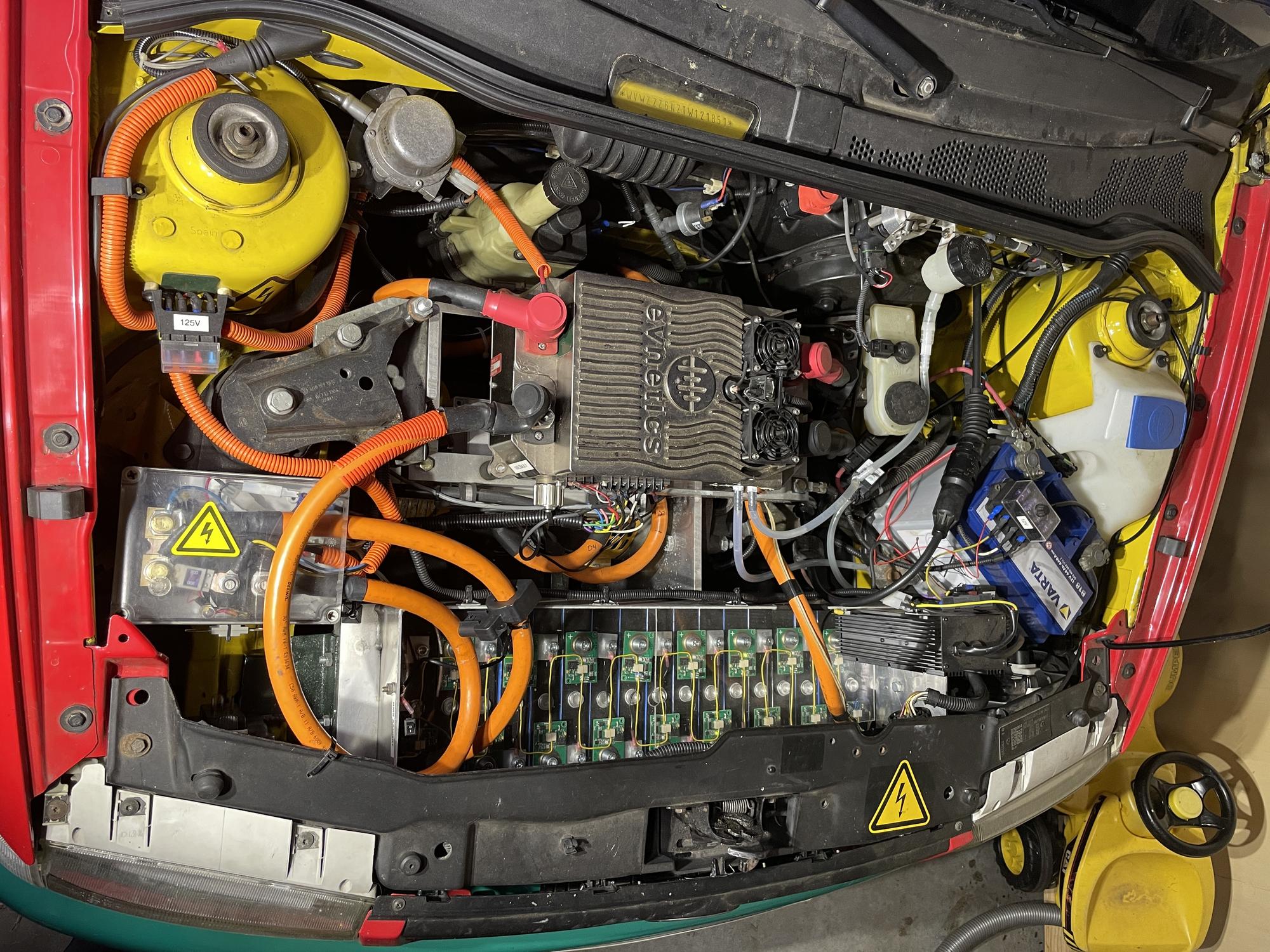

Ik ben een hobbyist die een EV gebouwd heeft, RDW goedgekeurd (2017), 100% veilig dus. Weet dus wel iets van elektrotechniek en elektronica. Ik heb geen professioneel elektrisch schema, maar wel gedetailleerde bedradingsplannen (gebruikelijk bij voertuigen). Wil ik best posten maar denk niet dat het veel meerwaarde heeft.
Ik zal wat metingen doen aan het batterij-pakket en de omvormer. Vaag herinner ik me dat de leverancier van de motorregelaar hier een weerstand ingebouwd heeft om aan de ontstoringseisen te kunnen voldoen...

Je schema "zou moeten werken" behalve dan dat het je accupack kapot maakt.
Dus als het gaat roken, dan heb je het niet volgens het schema aangesloten. Dan kan ik gewoon de vraag beantwoorden: NSD10-48S9 of 'S12. Of die "ongeregeld" is zoals je vraagt: ik denk het eigenlijk niet. https://eu.mouser.com/ProductDetail/Murata-Power-Solutions/NCS3S4812SC… Deze is niet geregeld denk ik.
De kans bestaat dat het je probleem oplost. De kans bestaat dat het NIET je probleem oplost en er de volgende keer wat anders dan een arduino van een tientje uitrookt.
Wat betreft dat eerste: Je maakt je accupack kapot. Je kan beter de volle accuspanning meten.

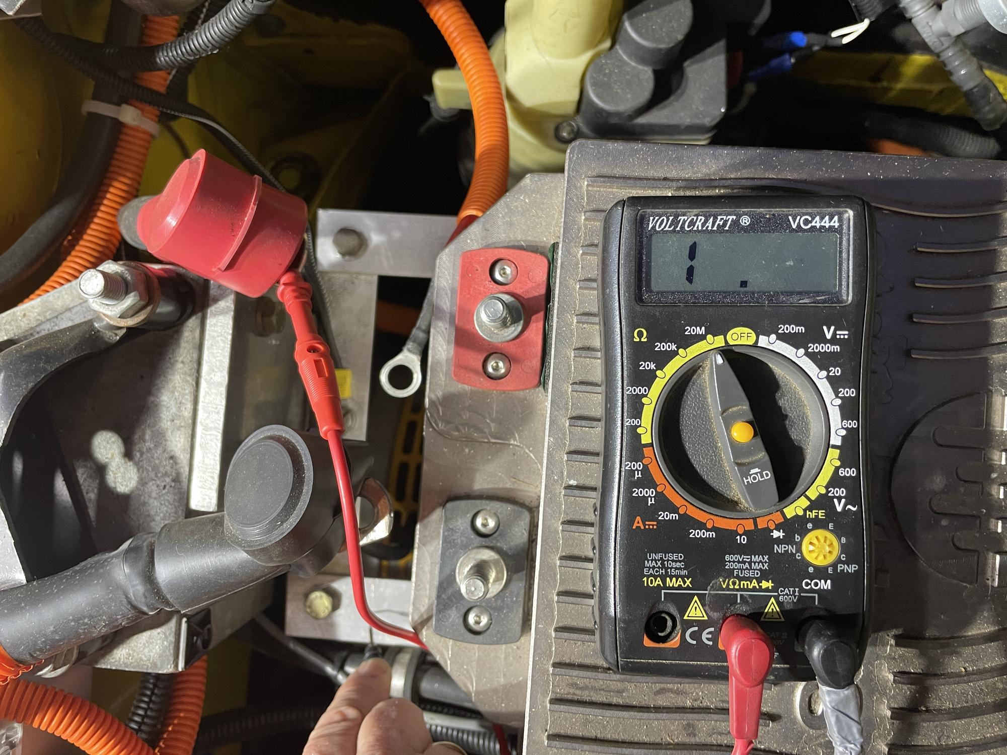

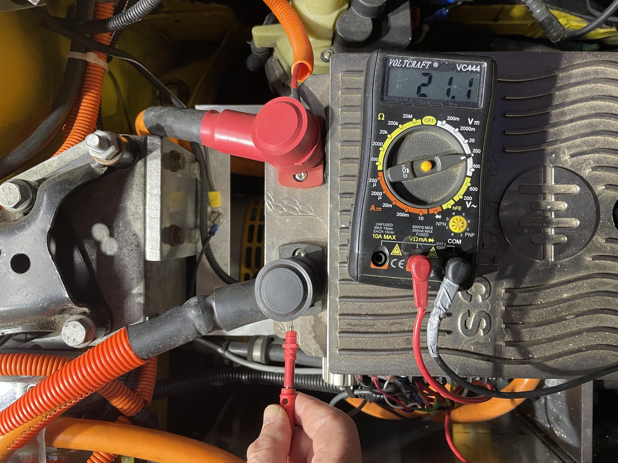

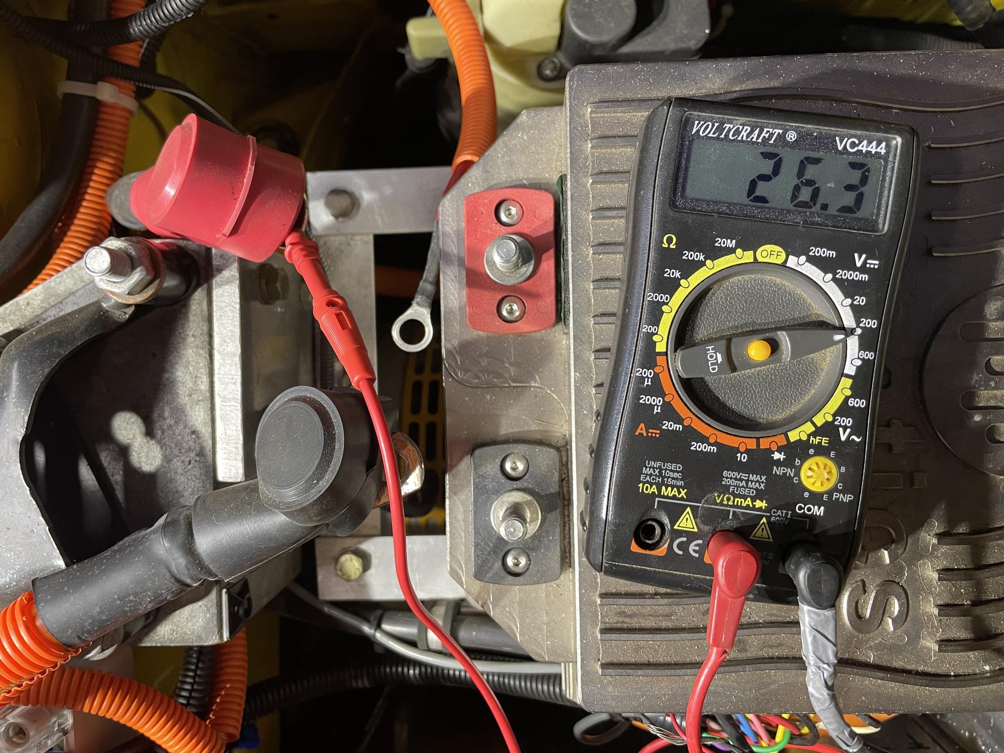

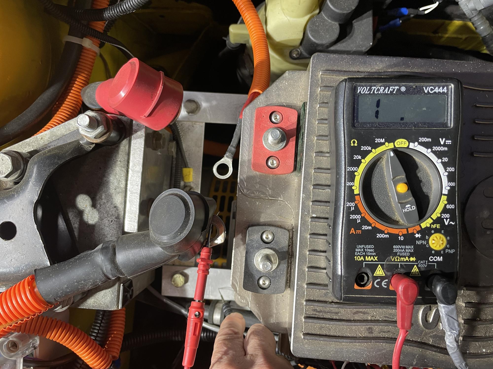

Update: ik meet oneindige weerstand tussen de + en - van de 125V batterij en de massa van de auto. Maar ik meet toch 26V tussen + en massa en 21V tussen - en massa. Zie foto's, onbegrijpelijk voor mij. Deze spanning is voldoende om de volmetingen te beïnvloeden, want de Arduino zit wel gewoon aan massa.
Ik realiseer me nu dat het meten van weerstand tussen punten waar spanning op staat nogal dodgy is..
HarmP
Als de Arduino aan massa hangt dan zorgt de aansluiting zoals getekend er voor dat de batterij ook aan massa hangt. Ik denk dat dat niet door de RDW keuring zou komen.
Een hele ruwe schatting voor de capaciteit (parallele plaat 2m2; rel. dielektrische constante 10; dikte dielectricum 1mm) geeft 0.2 uF. Als de spanning die je meet door capacitieve oplading komt zou zelfs de weerstand van je multimeter (10 MOhm) genoeg moeten zijn om deze langzaam te ontladen. Zie je de spanning veranderen als je de multimeter wat langer (aantal seconden tot paar minuten) aangesloten houdt?
Omdat ik zelf niet genoeg ervaring met hoogvermogen accu's heb ben ik voorzichtig met actief over oplossingen mee te denken: Fouten kunnen grote veiligheidsproblemen (kortsluiting, brand) of dure schade geven.

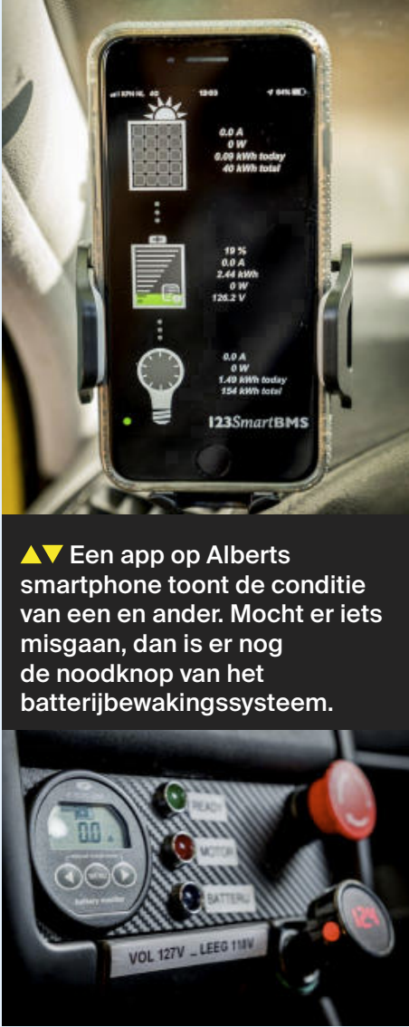

In het Autoweek artikel zie ik dat er al een uitlezing voor de spanning aanwezig is. Hoe en waar op is die aangesloten? Wellicht is het makkelijker/veiliger om de bestaande uitlezing te koppelen aan de benzinemeter.
In de zelfde foto staat een uitlezing voor een 123smartbms. Heb je hiervoor de 'extended module'? Daarvoor zijn ook meer traditionele uitleesunits te koop, misschien ook een voorbeeld om de bestaande benzinemeter aan te sturen.

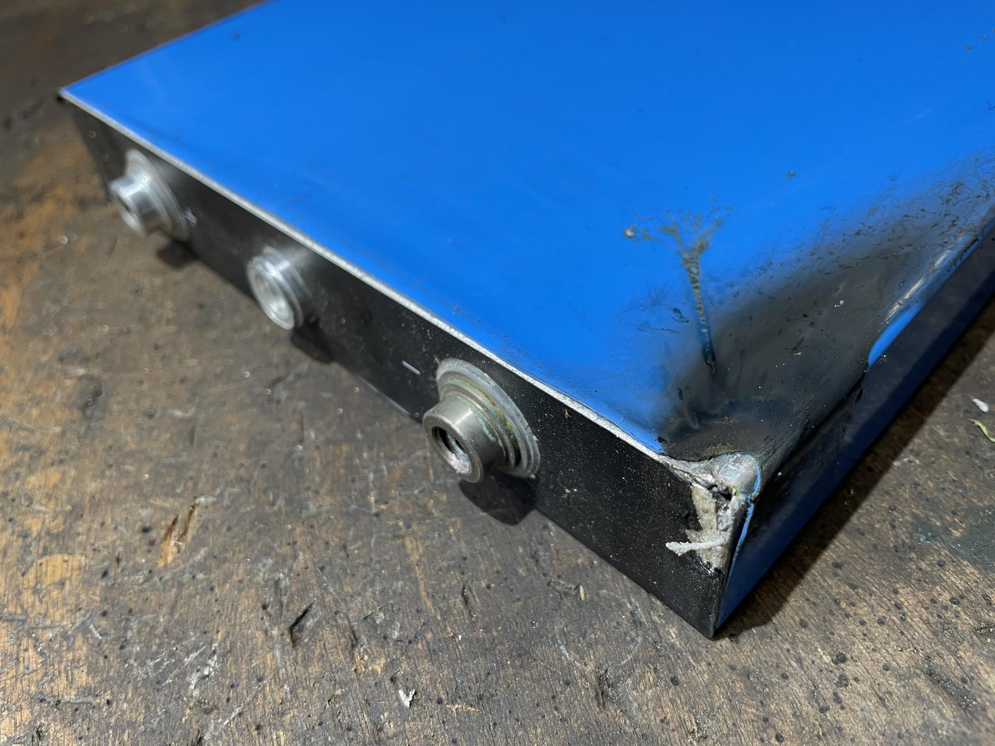

Beste meedenkers, jullie gemopper heeft me toch aan het denken en meten gezet. Zie resultaat: meerdere LiFePo4 cellen hebben interne sluiting (soms +, soms -) naar de behuizing en enkele raakten de aluminium bak. Van boven af onzichtbaar. Erg gevaarlijk dus, maar al zo lang ik me kan herinneren..
Dank voor jullie hulp; vergeet mijn DC-DC vraag maar even.
@HarmP: ik ken de extended module, maar dacht het simpeler zelf te kunnen
