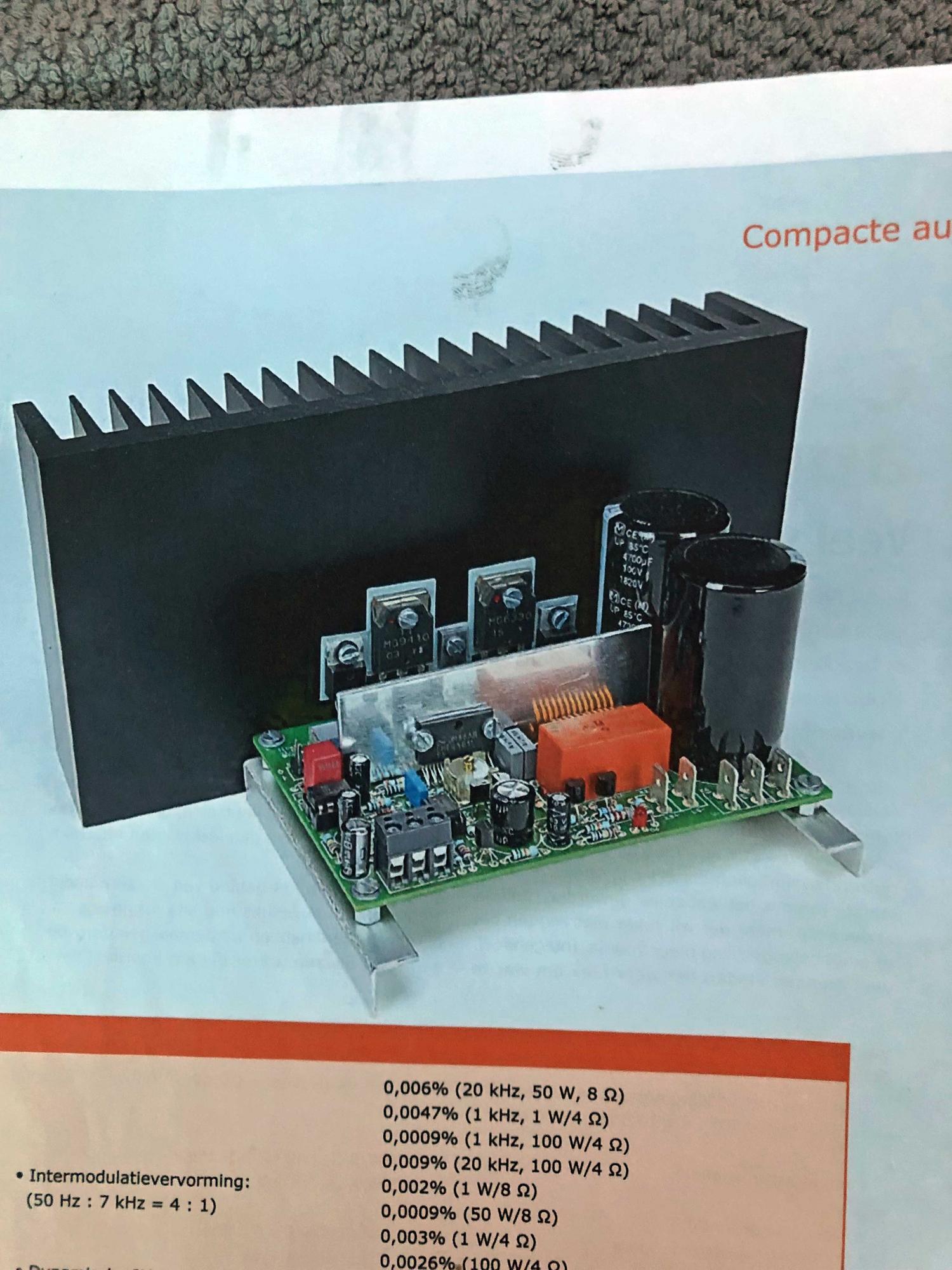

Beste mensen,
De laatste keren ben ik zo goed geholpen dat ik opnieuw mijn oor ten luisteren leg.
Het gaat om een versterker ontwerp van Elektuur/elektor uit 2013
Heb deze versterker een aantal keren gebouwd zonder noemenswaardige problemen, maar nu heb ik toch een probleem in 1 kanaal.

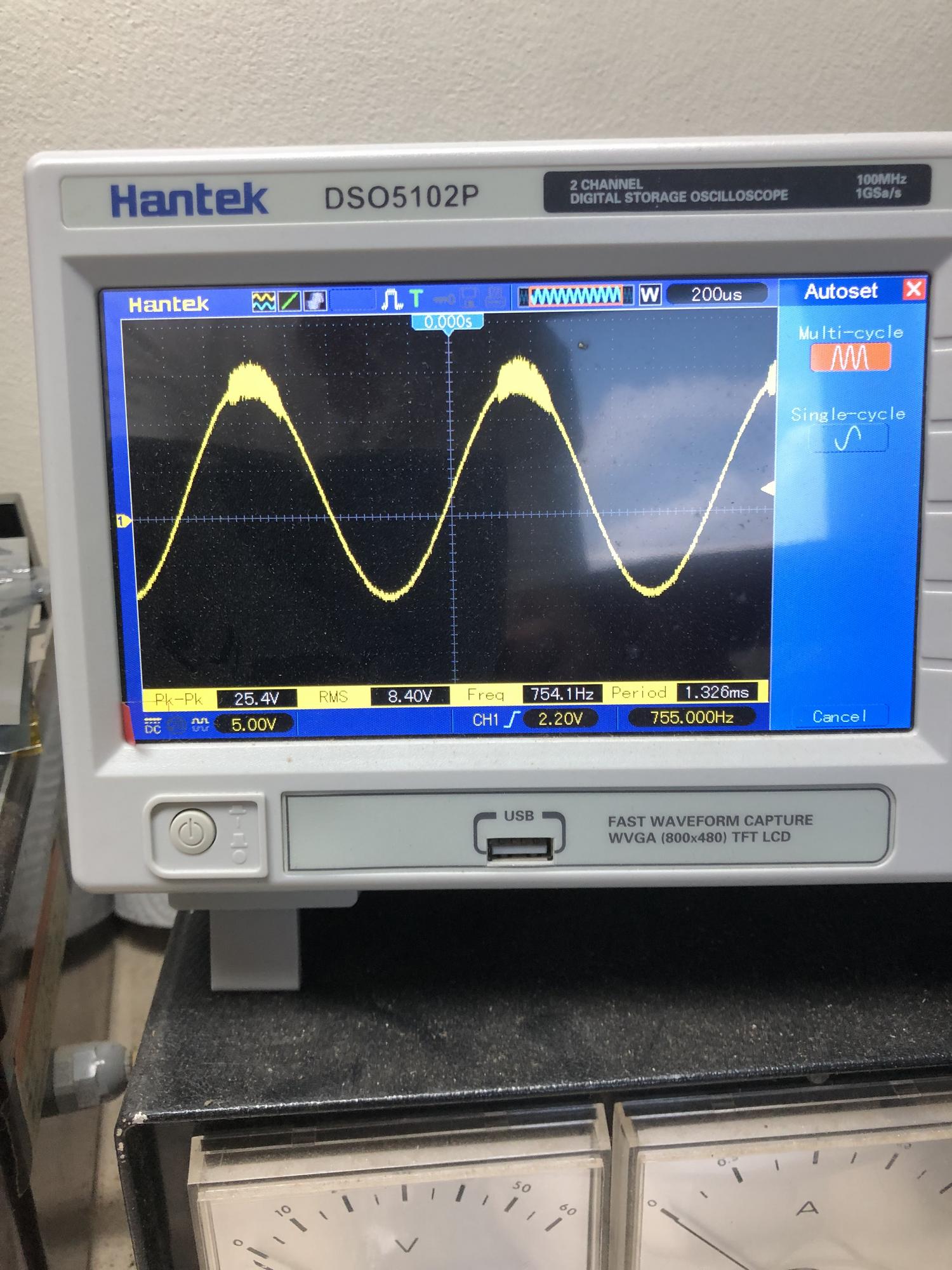

Zie bijgaande foto, het treed op bij belasten van de uitgang, heet het ringing? Het lijkt op een oscillatie en zonder belasting doet het euvel zich niet voor.
Heb al wat huiswerk vooraf gedaan, dat wil zeggen op een afzonderlijke voeding uit de kast aangesloten, ook de speakerdraden, die in de kast langs de trafo lopen, afzonderlijk aangesloten.
Heb dummies van 4, 8 en 24 ohm, hoe lager de weerstand hoe hoger het oscilatie-verschijnsel.
Heeft iemand enig idee waar ik het moet zoeken?
Nogmaals het andere kanaal is okay.

Dat zijn generatie verschijnselen veroorzaakt door een te kleine fase marge.
Er zijn een aantal onderdelen in de schakeling opgenomen die deze generatie verschijnselen kunnen opheffen.
Als eerste is dit de spoel L1 aan de uitgang samen met R12 die de Q van de spoel beperkt en in de hogere frequenties de inductie dus beperkt.
Dan ten tweede R13 en C5, dat is het Zobel netwerk, controleer of de aangegeven waarden kloppen.
En ten derde hebben we de trimmer C3, deze is eigenlijk het belangrijkste.
Deze zorgt er voor dat de tegenkoppeling voor hoge frequenties niet door de transistoren hoeft te gaan.
Het audio signaal loopt dooer de power transistoren wat vertreging op, ondanks dat er snelle transistoren gebruikt worden treed dit effect nog steeds op.
Door de variatie in de power transistoren is da fase compensatie trimbaar gemaakt met C3, op hoe meer capaciteit deze trimmer staat ingesteld(ingedraait)
hoe beter de fase marge wordt en dus hoe stabieler.
Natuurlijk zit hier een negatieve kant aan, hoe meer de trimmer staat ingedraaid, dus hogere capaciteit,
dan zal ook de vervorming in de hogere audio frequenties hoger worden.
Maak je hier niet te druk over, deze versterker is toch al snel genoeg.
Doe ook nog even een check op de basis weerstanden van T4 en T5 zijn beide 100Ω
Iets wat ik nog zou topessen is een kleine condensator over de tegenkoppel weerstand R4, denk aan iets tussen de 10 en 33pF.
Dat compenseert de paracitaire capaciteiten van de print en zorgt er voor de de frequentie karakteristiek boven de 100KHz niet sterk gaat oplopen.
Beetje vreemd dan Elektuur deze condensator niet geplaats heeft..

Beste Bram,
Je had het helemaal bij het goede eind.
Wat bleek, en dat kon ik me nog vaag herinneren, Elektuur vond het niet nodig om een trimmer voor C3 te leveren en had daar voor in de plaats een vaste capaciteit van 18 pF geleverd.
Na deze met een 30 pF trimmer vervangen te hebben was alles perfect afregelbaar.
Alleen over R4 heb ik geen c kunnen plaatsen, dat zit zo diep op de print, daar kan ik niet bij.
Maar alles werkt weer perfect.
Nogmaals heel veel dank voor je adviezen en aangeboden oplossingen.
