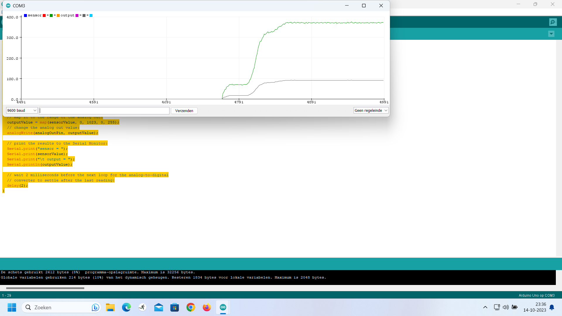

Ik heb een schakeling gemaakt die de PWM moet regelen met een potmeter.
Ik heb daarvoor het commando analogWrite van de Arduino gebruikt.
De input van de potmeter heb ik op A0 van de Arduino aangesloten.
De output op pin 3.
In de Serial plotter geeft de computer een mooie stijgende lijn aan als ik de potmeter naar rechts draai.
Daarvan heb ik een screenshot van bijgevoegd.

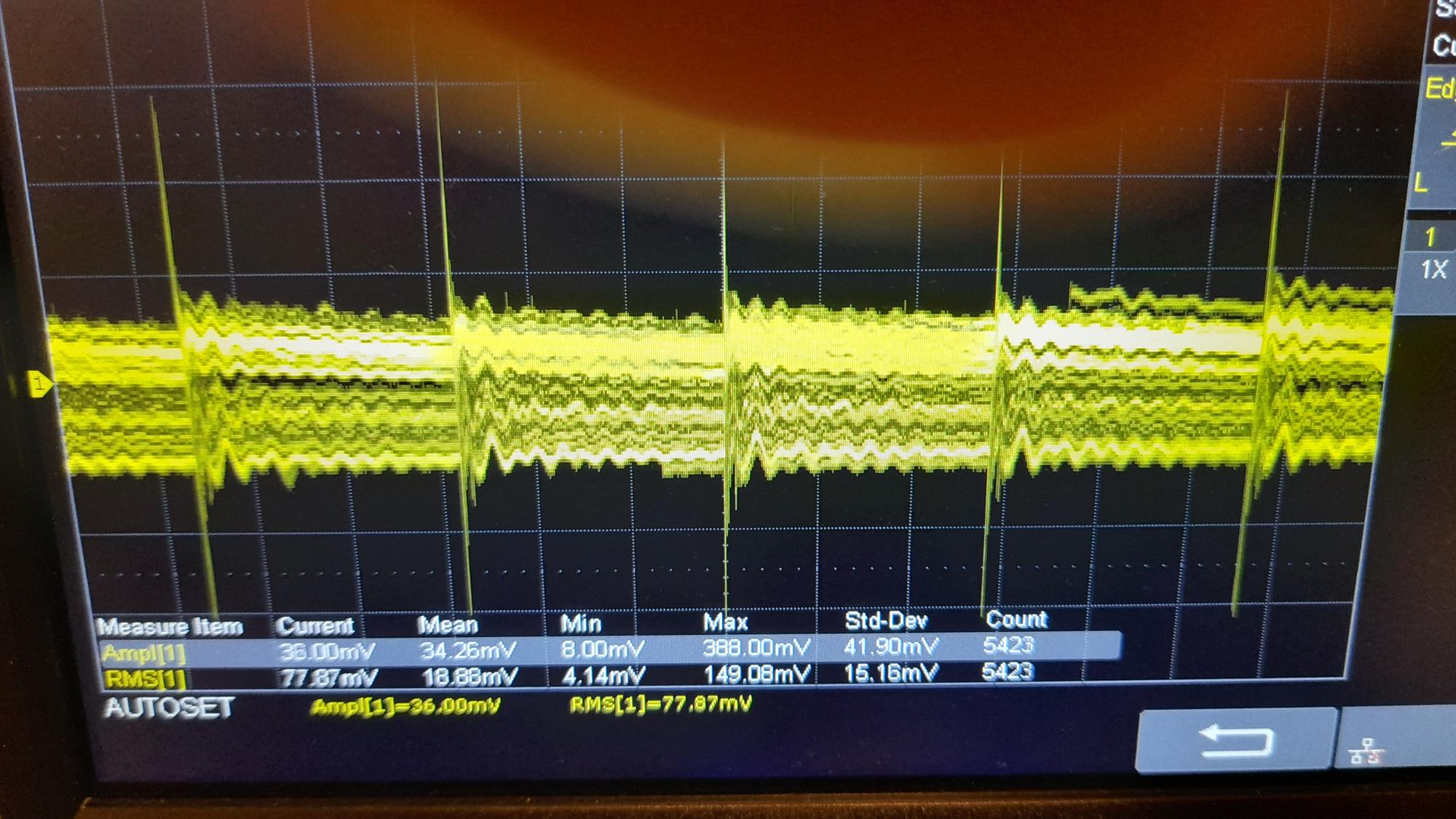

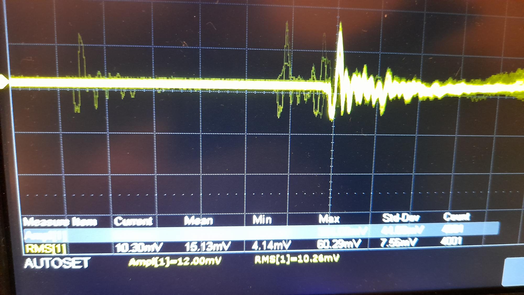

Als ik echter de Arduino inschakel krijg ik de gekste dingen te zien behalve een bloksignaal.
Ik heb op de Oscilloscoop op auto gedrukt.
Ik heb hier een foto van bijgevoegd.
Hoe krijg ik een fatsoenlijk bloksignaal?

Verder heb ik de programmatuur bijgevoegd.
Kijk goed naar de code van de voorbeelden. In setup() moet je toevoegen:
pinMode(analogOutPin, OUTPUT); // sets the pin as outputOmdat de Arduino bij het opstarten de A-pinnen als analoge ingangen configureert, hoef je voor de potmeter niet zo'n regel toe te voegen.
De 'auto' functie op de scope levert hier vooral verwarring op, want het signaal is de hele tijd logisch laag. Je zit nu naar digitale dender (groundbounce of iets dergelijks) te kijken. Zoom uit naar 1V/div en 1 ms/div want op die schaal verwacht je 3.3 of 5v amplitude en een paar honderd hertz pwm frequentie. De exacte frequentie hangt van het model af.

Het is gelukt!
Zie bijlage. Duty Cycle mooi op 50% (49.80%).
