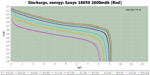

De hoeveelheid die het scheelt in Wh is kleiner als je niet gewoon omrekent naar 3,7V, die waarde klopt als nominale spanning namelijk niet meer als je verder ontlaad,
rekenen ze daar nu nog mee?
als je van 4,2 naar 2,6V ontlaad, is die dan nog nominaal 3,7V??
als ik naar de grafiek kijk op de oranje lijn (middelste). en ik laat de bovenste 0,25Ah en de onderste 0,25Ah eraf, dan zit je lineair tussen 3.9v en 3.1V ontlading.
daar zit je gemiddeld dan op 3,5V.
als ik naar het middelste punt kijk, dan zit je op 1,6Ah. dan zitten enkel de 2 hoogste lijnen (minste belasting) nog aan die 3,7V.
geen idee hoe ze die nominale spanning bepalen.
in Ah moet je zeker rekening houden met de spanning (omdat ze niet in de berekening van Ah zit).
een accu van 20Ah, daar moet je niet zeggen dat je na 10Ah op 50% zit.
want de eerste 10Ah zit je spanning dan tussen 4,2 en 3,6V,
en de volgende 10Ah zit je dan tussen 3,6 en 3,3V. in vermogen wel een heel groot verschil.
en dat merk ik op de fiets. ik kan naar mijn werk fietsen van 100% naar 60% met mijn accu, maar met die 60% raak ik niet meer thuis. en het is niet bergop ;-).
zou ik in Wh rekenen (dan zit de spanning er al in), dan heb ik 740Wh totale accu (37V x 20Ah), als ik dan op het werk kom met 390Wh verbruikt (gemiddeld 39V x 10Ah), dan is er 350Wh resterend (740Wh - 390Wh = 350Wh) en dan klopt het wel. je mag dan zeggen dat de volgende 10Ah slechts gemiddeld 3,5V/cell meer heeft
De formele definitie van "nominale spanning" ken ik eigenlijk niet om eerlijk te zijn, maar als ik echt ga rekenen kom ik tot dezelfde conclusies als jij: een op meetspanning gebaseerd percentage is geen exacte indicatie van beschikbaar nuttig werk. Volgens mij wordt de energie-inhoud wel nog altijd berekend met 3,7xQnom, maar dat is met de actuele cellen eigenlijk creatief boekhouden. Volgens mij is die 3,7V gewoon een overblijfsel van de ontwikkelfase van de LiCoO technologie en een handige indicatie van de technologie die je voorhanden hebt. Het is ook wel grappig om de grafieken van de eerdere cellen te tonen ter vergelijking, want daar lijkt een nominale spanning van 3,7 of zelfs 3,8V (voor lage stromen of een statische meting) een stuk aannemelijker:
ICR18650-28A (2012):
Let hier op, in het bovenstaande artikel zijn er twee sets grafieken, één van welke hij de cellen oplaadt tot hun (gespecificeerde) 4,3V en een tweede (deze) set tot 4,2. Het scheelt ~220mAh van de 2600 bij 4,3V in lading (8%), en ~1Wh van de 10 in energie (10%).
Sanyo UR18650FM (2012):
Hier zie je ook meteen waar die ondergrens van 3V in de meeste ontlaadcircuits vandaan komt, bij deze cellen is het totaal zinloos om het zelfs maar te proberen. Blijkbaar is er een stukje ontwikkeling geweest om dat ravijn een beetje te vullen.
edit: Het verschil in spanning op Qnom=50% is niet heel groot, maar het lijkt wel een structureel verschil te zijn dat de spanning langzamer afneemt met de laadtoestand en ontlaadstroom in de latere cellen. De oude hebben allemaal dat ravijn en een relatief hoge interne weerstand, de nieuwe niet echt meer.

batterijen zijn niet vol.
16.185 /4 = 4.04V/cell
trek ze eens volledig leeg, pc in bios ofzo laten gaan en wachten tot die echt uitvalt.
je mag niet in windows gaan omdat die de boel afsluit op 0%.
en dan direct opladen, ook in bios gaan, niet in windows.
dan zal die enkel hardwarematig zijn begrenzing laten aanspreken en niet windows die zich gaat moeien om het laadprocess te onderbreken.
bij die oudere pc's kreeg je zelf je accu status in bios te zien, weet niet of dat nu nog bestaat.
als die dan vol is (zal wel ergens een ledje groen gaan ofzo), dan ga je in windows nog eens uitlezen
Geen heel erg wetenschappelijk onderbouwde beslissing maar ik heb de 2e accu gehouden.
De eerste had een ontlaadcurve van 1% per minuut met een aantal taken tegelijk (verschillende observaties over pak-m-beet een uur na een paar cycli van de accu). De tweede (ook na een paar cycli) zat consequent een derde hoger (dus i.p.v. 30% is 30 minuten resterend gaf deze 30% en 40 minuten resterend).
Nu kan ik niet met zekerheid zeggen dat de belasting in beide gevallen precies gelijk was, maar als de eerste inderdaad 33Wh (volgens uitlezing) was en de tweede zit steeds 1/3 hoger kom je op 44Wh uit (wat ze beiden zouden moeten zijn). Voor 2,28 euro meer en 18 ipv 12 maanden garantie (wat dat ook in mag houden al je er ooit aanspraak op maakt...) leek me dit de logische keus.
