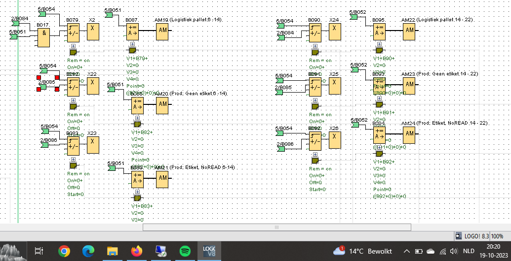

Als ik in LOGOsoft 8.3 een weekklok instel van 6-14 uur en deze vervolgens de enable van een mathematic instruction laat aansturen, de counter retentive maak, gaat dan de counter gewoon verder tellen vanaf de volgende dag 6:00?

Je hebt gelijk, ik kan dat best ff simuleren.
Ik heb dat ook gedaan en ben er achter wat er mis gaat.
Inderdaad zit er geen enable op een counter, ik bedoelde de enable op een mathematic instruction.
Ik heb een counter die zijn waarde in een mathematic instructie gooit die hem vervolgens via een analog flag laat uitlezen. De counter telt hoe vaak er op een knop word gedrukt.
De counter staat op retentive en de mathematic staat op "Last value" wanneer Enable "0" is.
Het doel was om het aantal keer dat er op een knop gedrukt is, per tijdsvak van 8 uur te registreren. Elk tijdsvak heeft dan dus zijn eigen mathematic instructie en counter die "Enabled" worden door weekklokken met de ingestelde tijdsvakken. Alleen bleek dat na 3 tijdsvakken alle tellerstanden gelijk waren.
Dit klopt ook, want de counters zijn allemaal verbonden aan dezelfde ingang dus tellen allemaal door. Op het moment dat de mathematic dan weer enabled word, neemt ie de tellerstand van de counter over die dan dus gelijk is aan de andere counters.
Ik moet dus het "cnt" signaal van de counters ook voorwaardelijk maken aan de uitgang van de weekklokken.
Het is voor een automatisch SSCC labelprint systeem. Palletdetectie, hoogtedetectie, barcode scanners aansturen en vervolgens een labelprinter aansturen die 2 labels op een pallet plakt. Dit draait nu 2 dagen.
Ik mag van m'n werk helaas geen foto's of filmpjes plaatsen. Jammer, want dit is best een erg leuk project. Webserver, LOGO Acces Tool met Excel voor registratie, afhandeling foutieve pallets. Alles met LOGO
Edit: Ik snap dat retentive counters voor bovenstaande in principe geen verschil maken, maar ik wil de waardes ook na spanningsuitval blijven vasthouden.

Ja, dat kan natuurlijk wel.
Het hele programma bestaat uit 2 horizontaal en 6 verticaal maar zie hier een deel van de counters waar het om gaat. (Spaghetti, moet nog ff lekker aan het schuiven.)
Er zijn in totaal 26 aparte counters waarvan er 9 de 3 knoppen registreren.
Elke knop staat voor een type fout.
De rest zijn fouten die ik automatisch detecteer zoals pallet te laag.
Op de afbeelding zie je linksboven hoe het dus zou moeten zijn. De AND is verbonden aan de drukknop en de output van de bijhorende weekklok.
De counter reset van alle counters is verbonden aan 1 weekklok die op vrijdag om 14:00 een puls geeft en dus alles op 0 zet voor een nieuwe week.
De Enable van de mathematic instructies zitten aan de weekklokken die bij hun tijdsvak horen.
Morgen ff voor zitten om alle AND blokken ertussen te zetten, maar dat is zo klaar.

Ik snap je, maar ik wil niet elke dag resetten maar 1 keer per week.
Dus de teller telt maandagochtend van 6-14 uur bijvoorbeeld 20 pallets.
Na 14:00 uur blijft de tellerstand de waarde 20 vasthouden.
De volgende dag gaat de teller weer verder tellen vanaf 20.
Elke vrijdag om 14:00 uur volgt een resetpuls die alle tellers op 0 zet.
Als ik dezelfde counter voor elk tijdsvak zou gebruiken, ga ik dus zoals je al aangaf elk tijdsvak vanaf 0 beginnen.
Ik heb een voorbeeld gemaakt van hoe het nu is voor 1 knop.
Dit heb ik dus voor elke knop zo gemaakt. 9 counters.
vervolgens nog counters voor elke pallet die goed gescand zijn, niet goed gescand zijn of te laag zijn voor de printer. Dat zijn dus ook 3 counters per dagdeel. Verder nog een aantal totaaltellers maar die haal je makkelijk uit de mathematic instructions.
