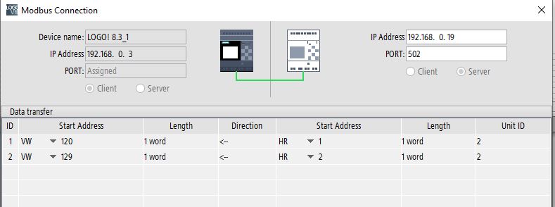

LOGO <-> RS485 to ethernet <-> invertek optidrive.
Is reeds gelukt : uitlezen van de toestand van de motor, uitlezen van de frequentie waarmee de motor draait. Dus de communicatie lukt.

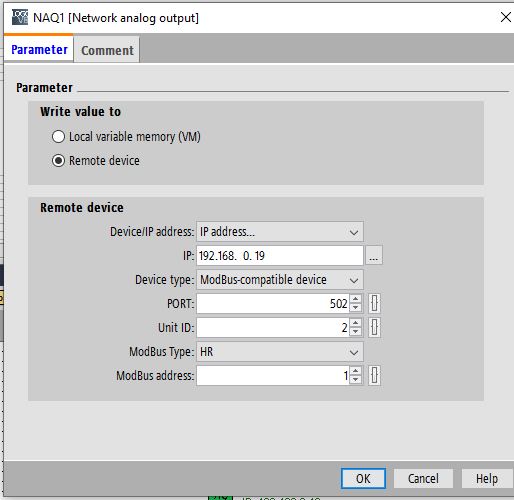

Maar ik zou ook willen sturen (start/stop en frequentie), en hier loop ik dus vast.
Hoe stuur je bv de waarde 500 (=50Hz) naar de frequentieregelaar door een druk op een knop?
Welke blokken zet je achter elkaar?
Kan iemand me opweg helpen? alvast bedankt
Ben al iets verder geraakt,
Met een network analog output kan ik blijkbaar de frequentieregelaar laten stoppen.
Maar waar haalt hij de "0" vandaan om deze te laten stoppen?

Je moet bit 0 gebruiken van register 1. Register 2 is het speed register zoals je zelf al gevonden hebt (in 0.1 Hz units dus 500 is inderdaad 50 Hz).
Als het goed is heb je P1-12 op 4 gezet. edit ->is P12 dus.
Nog wat: Je moet het modbus write single holding register commando (=6) gebruiken voor het type access van de registers.

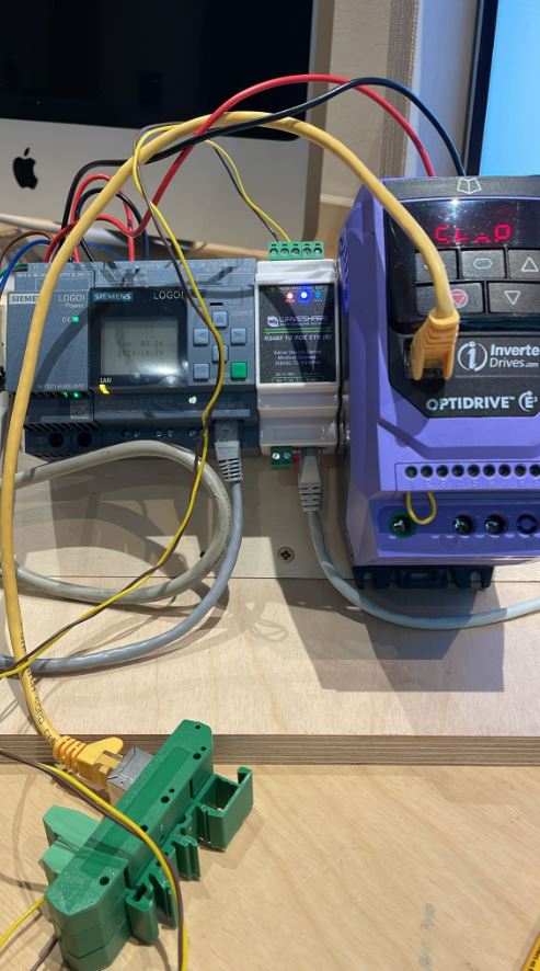

LOGO aan netwerk <-> Ethernet to RS485(modbus RTU) <-> frequentieomvormer
Klopt wat je zegt van de Ethernet to RS485 gaan pen 7&8 naar de RJ45 stekker van de omvormer = modbus.
communicatie werkt, en ik kan data lezen, ik weet alleen niet hoe ik data moet schrijven.
Ik heb er geen verstand van wie wat heeft, maar... uit de plaatjes begrijp ik dat TS z'n logo netwerk snapt dus waarschijnlijk ethernet heeft.
Dus jij had liever "ethernet to modbus" voor het converterding gezien.
Modbus kan zowel over ethernet (Modbus TCP) als over RS485 (Modbus RTU).
TS heeft RS485, de enige conversie is dus ethernet naar RS485. (en eigenlijk ook TCP naar RTU). De RJ connector is ook veel gebruikt voor RS485.

Dus toch een modbus TCP naar Modbus RTU converter. Dat maakt wat meer duidelijk.
Afijn zoals ik al zei: Register 1 moet je hebben en commandcode 6 (Write single holding register).
Als je nu al dingen kunt lezen moet je ook makkelijk dingen kunnen schrijven; is alleen een iets ander commando (met data).
Ik ken die functie blokken niet in de logo maar er zal vast een "write holding register" block zijn.
0x06 startadres 2 = schrijf wenswaarde
0x06 startadres 1 = schrijf 1 > start drive

Ik vroeg om de exacte hardware config omdat je P1-12 op 4 moet zetten om de control van de drive te enablen op je fieldbus interface. (0=local/keypad)
Staat dat goed?
@peter112: Zo hoort het inderdaad.
-edit- Ik zie dat het een E3 drive is, daar is die parameter een ander nummertje, even de manual erbij zoeken welke het precies is.
De E2/E3 drives hebben geen Px-xx nummering maar P-xx.
Het is P12 die op 4 moet staan (of 3 als je de acc/dec via de gewone settings wilt gebruiken).
