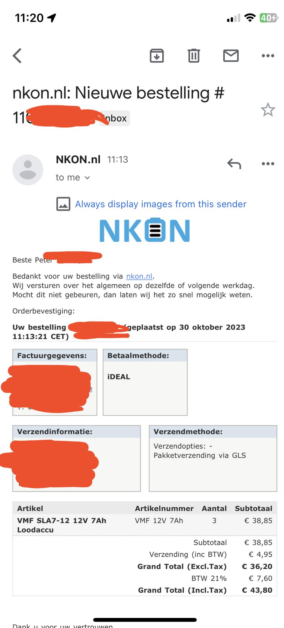

Ben helemaal klaar met dit probleempje:-) dus heb maar je geluisterd en voor drie verschillende punten een accuutje gekocht. Dank Leendert.
Dank allemaal voor jullie tijd en inspanning, het was verhelderend!
