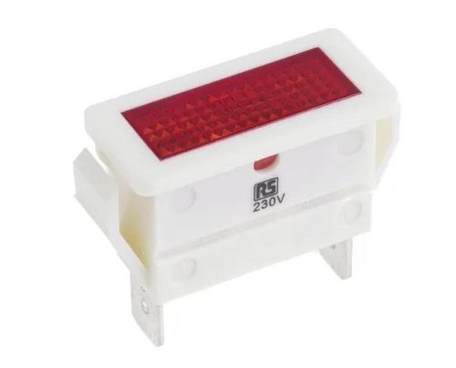

In zwolle heb ik een bakje indicator lampjes gekocht (bij de 6 voor een tientje bakjes man).
Ongeveer als op dit plaatje.
Nu staat er het lampje 110V.
Eentje open gemaakt en er zit een neon lampje in met een 100K voorschakelweerstand.
100K is toch (ook) prima voor 230V ?
(Tenminste, die waarde gebruikte ik ook in het 220V tijdperk).
Toeternietoe
Dubbelgeïsoleerd
Vuistregel, 1000 x de spanning.
Bij jou zal een 220 k weerstandje wel goed zijn.
Je kunt ook iets van ca 100 k extra in serie zetten met je lampje.
Zonder extra weerstand doet het lampje het ook uitstekend voor je gevoel
Het lampje wordt zwaar overbelast, zal nadelig zijn voor de levensduur.

TS, op je foto staat toch "230V" voorgedrukt op de behuizing van het lampje?
Ik neem toch aan dat hij dan in deze vorm ook bedoeld / geschikt is voor 230V...

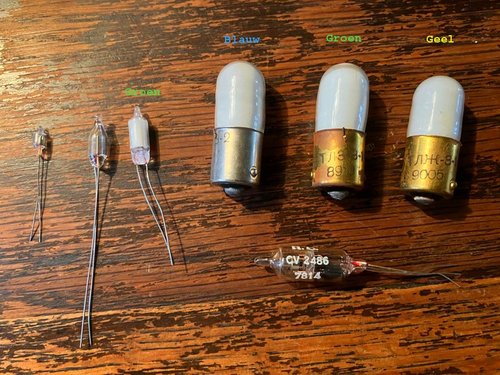

Jaja, dat is ver van een NE2 ... Ik heb er ook een aantal liggen met een behoorlijk grotere brandspanning.
Deze is zowieso apart, de groene verf is normaal om er voor te zorgen dat die kant niet oplicht. Zijn dit ook holle electrodes?
Als je 'komvormig' bedoelt, ja
Ik kwam er achter dat ik nog een 'kist' NE-2 lampjes heb liggen, ooit bedoeld,om flip-flops te maken. Die gaan volgende keer mee naar Ermelo en/of Bladel.
Eveneens een stel Russische (MELZ) Neon's in Groen, Blauw en Geel. Helaas geen Rood
De CV2488 is een triggerbuisje ooit voor hetzelfde doel gekocht (50st -> Ermelo?Bladel)

Als je 'komvormig' bedoelt, jaIk kwam er achter dat ik nog een 'kist' NE-2 lampjes heb liggen, ooit bedoeld,om flip-flops te maken. Die gaan volgende keer mee naar Ermelo en/of Bladel.
Eveneens een stel Russische (MELZ) Neon's in Groen, Blauw en Geel. Helaas geen Rood[bijlage]
Dat je alleen die kleuren hebt is logisch bij lampjes van die herkomst.

Op 2 november 2023 12:52:41 schreef Roland11:
Klopt maar daarom had ik er ook bijgezet :
"Ongeveer als op dit plaatje".

Ik neem de lampjes eerst mee naar Ermelo en Bladel. Verkoop gaat voor.
Het is overigens geen E14 fitting, maar een B15. Niet zo courant dus.
@Sine: Dat geldt ook voor die triggerbuisjes, hoewel die waarschijnlijk niet hard zullen lopen
