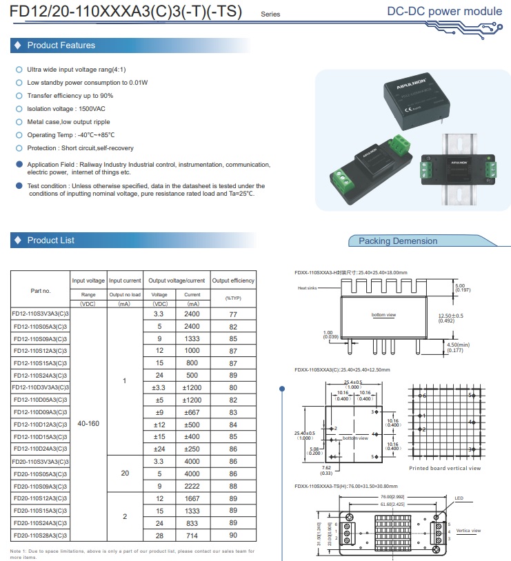

Is dit wat voor je?
Dank voor de reacties. Een smps lijkt me wat overdreven voor de beperkte stroom. De zenerdiode schakeling en dc-dc power module zijn erg interessant!

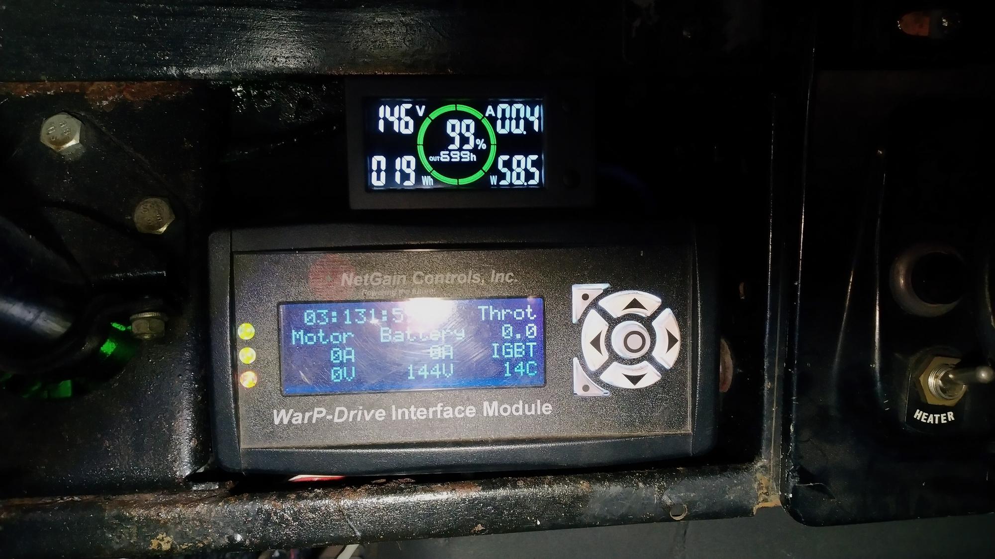

Het is inderdaad een meter zoals de pzem013 met Hall sensor, een batt min, batt plus en voeding kabel. Mijn bms heeft een soc output maar deze geeft verkeerde waarden. Een voltmeter gaat niet werken ivm lifepo4 cellen met vlakke voltage curve. Er is een 12v circuit aanboord maar ik zie het niet zitten om de batt min hiermee te verbinden. Ik zou ook de voeding vanuit de helft van de 144v pack kunnen halen maar dan raakt deze uit balans.
Kortom niet veel opties. Ik heb nu een hi link dc dc converter 15v/0.6A besteld om mee te proberen. Verbruik mag best wel wat zijn maar liefst zo laag mogelijk. Een relais zou inderdaad ook toegevoegd kunnen worden.

Het heeft even geduurd maar uiteindelijk is het gelukt en tijd voor een update. De converter maakt van de 144V mooi 15V voor voeding het display met gedeelde massa. Zie foto
