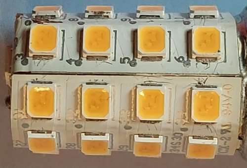

Er word aangenomen dat het 3,2V blauwe SMD leds zijn maar een SMD LED kan ook een hogere spanning hebben.
De foto is van een defecte Osram lamp en daar gaan de witte leds pas branden bij meer dan 6V, als de led brand en je goed kijkt zie je 3 puntjes, er staan dus 3 LED's in serie.
Maar dat zal met de blauwe LED's niet het geval zijn.
