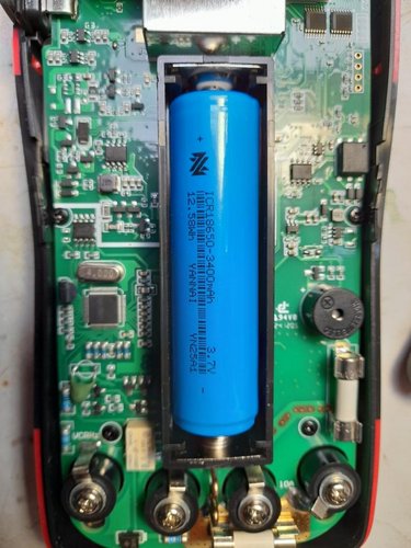

Men heeft als 'kludge' er een protected cell ingezet, die stopt ergens op de 4.26-4.28v met laden.
Nog veel te hoog en geeft weer andere problemen.
De cel is veel te groot voor de houder en die staat helemaal bol aan de uiteinden door die veel te grote cell (67+mm ipv 65mm)
Het veertje is ook helemaal platgeperst en veert zo niet meer...
Beter een gewone cel erin zetten, of het protectieprintje eraf halen. (anders breekt de houder vroeger of later aan de kopse zijden)

Nu ik er over nadenk, ik heb mijn 703 pas één keer op hoeven laden. Daarbij viel me op dat het laadproces niet vanzelf leek te stoppen terwijl de accu indicator al geruime tijd op vol stond, het laatste beetje wilde er maar niet in. De meter werd ook vrij warm. Ik heb toen de lader maar afgekoppeld temeer omdat ik de meter op locatie nodig had. Maar achteraf kan het dus heel goed zijn dat de chip door probeert te laden tot 4,35v terwijl de cel dat niet haalt, waardoor het laadproces nooit eindigt. Lekker idee.... Ik ben blij hier tijdig achter gekomen te zijn door dit topic, ik zal vanavond het ding eens open maken om te kijken wat er bij mij in zit aan chip en cel.
De ICR cel die er standaard in zit is ook vrij gevoelig voor thermal runaway, een INR cel heeft dat een stuk minder...
@90000006: Ik heb de mijne een keer getest. Laden ging na 4.20v gewoon door; ik ben bij 4.24 maar gestopt...
Waar zit die laadchip? Is het inderdaad de SOP8 versie?

Deze cel zit er bij mij in, een Yannai 3.7V/3400mAh ICR. Een poging om er een datasheet bij te vinden levert helaas niks op. Zonder hem open te pellen kan ik dus niet met zekerheid zeggen of dit een protected cel is maar gezien de lengte (67mm) en het dunnere stukje bij de minpool vermoed ik van wel.
De laadchip is inderdaad een 4086B. Zit goed bereikbaar gelukkig, dus zodra de a-versie binnen is gaat die eruit. Ik heb ook nog wel wat 18650's liggen uit laptop packs, dus dan kan die ICR cel er ook gelijk uit. Beter voor de nachtrust.
Een 18650 cel die 67mm lang is, heeft een protectieprintje...
(Alleen de 17670 cellen zijn 'van nature' 67mm lang...)

De chips zijn begin deze week binnen gekomen. Ik heb de chip in mijn Zoyi ZT-703S gisteravond vervangen omdat ik zeker wilde zijn dat deze chips goed werken voordat ik ze op de post zou doen. Alles lijkt goed! De led achter de power knop gaat nu netjes uit zodra de meter vol is.
