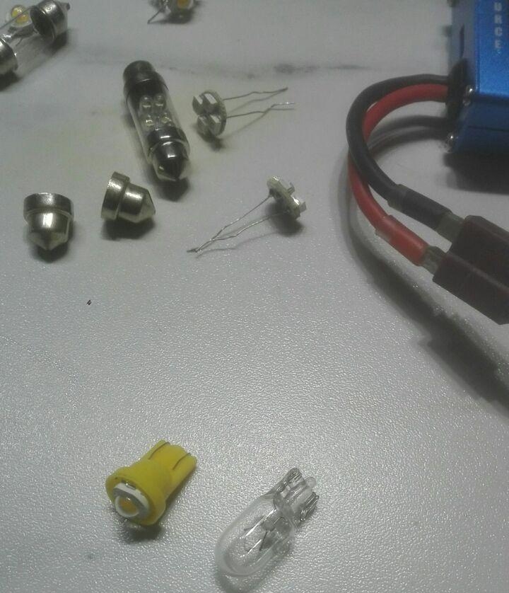

Heb het ooit wel eens gezien dat iemand normale gloeilampjes met bajonet fitting had omgebouwd naar led door het glas kapot te knijpen en daar een simpele schakeling in te solderen.
Het originele lampje in de schakeling is type: GE1302 6.3v 40ma en staat op wisselspanning.
Ben even kwijt hoe het ook alweer zat, kan iemand met even helpen met een voorbeeld schakeling.

Bij een witte led kun je een 470 Ohm weerstand in serie zetten voor een stroom van 7mA (meestal ruim voldoende)
En antiparallel over de led een diode (1N4148 oid)

Of een tweede LED anti-parallel, dan knippert het geheel op 100Hz in plaats van 50Hz (wat ik zelf mateloos irritant vind).
ik zou 2 warm witte smd leds nemen, antiparallen, serieweerstandje en werkt prima.
bouw zelf ook altijd mijn autolampjes om. die dingen uit de handel knipperen na een tijd, of gaan gewoon kapot.
ik neem een 1W led die ik dan op 10% van zijn stroom zet. gaat eeuwig mee

Is de lamp voor verlichting of heeft die een andere functie in die schakeling? In het laatste geval kun je hem wellicht niet zomaar door een led vervangen.

Het is puur voor de schaal verlichting en indicatie van diverse instellingen van een knetter oude Philips tuner uit 1978 type 673 uit de Laboratories serie.
Apparaat is nog nooit open geweest maar moet zeker volledig gereviseerd worden.

Die zou ik dan weer origineel houden, gewoon gloeilampjes er in. Die houden het weer minstens 10 jaar vol.

Als het om de schaalverlichting van een oude radio gaat zou je ook de fitting er uit kunnen slopen en op die plek een led zetten. Voor een schakeling die de led van de juiste knippervrije stroom voorziet is in die radio vast wel ergens ruimte.

Deze oplossingen zijn leuk als het niet nodig is dat er 40 mA moet lopen. In oude autoradio's zijn de schaal lampjes vaak een onderdeel van het gloeistroom circuit. De stromen en spanningen in dergelijk circuits krijgen hele foute waarden bij het plaatsen van een verkeerd lampje. In moderne radio toestellen ben ik ook wel eens "laten we het maar bijzondere schakelingen noemen" voor de schaal en meter verlichting tegengekomen. Een verkeerd lampje en het spul blijft stuk gaan. Wil je er leds in gaan zetten zou ik eerst even kijken hoe de lampjes oorspronkelijk geschakeld zijn en iets bedenken zodat de oorspronkelijke stroom en spannings toestand behouden blijft.

Heb wel eens bij meerdere Revox apparaten de buislampjes vervangen door leds en ik had wat er erg op leek na allerlei leds geprobeerd te hebben maar het was het net niet.
Ook was de afstand tot de "schaal" is erg kritisch te dichtbij zag je punten in de verlichting van de "schaal" en te ver af kreeg je juist donkere stukken.
Ook de helderheid was moeilijk na te bootsen kon wel wat rommelen met de voorschakelweerstand maar het was niet het warme licht wat 'we' gewend zijn.
