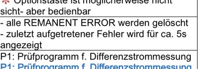

Je wacht tot de boot up gedaan is? Dwz als je het toestel aan zet lijkt het even op te starten en een seconde of 2 later brand pas eco progr lampje. Dan pas 3 klikken tot het 4de lampje brand vh programma. Dan S/P toets (start pauze) en dan 1 klik en dan S/P lossen. Bijlage een stukje uit het service boek.

Je kan ook eens het service menu proberen. Dat is prog 8 (7klikken) en dan de optietoets 06. Dat is die links onder in het display. Zie bijlage.
Als je je email in je persoonlijke gegevens zet (wel even uit en inloggen om te activeren) stuur ik de ganse boel door. Hopelijk is je duits goed.
ik heb beide geprobeerd, maar kan het zijn dat deze instructies niet opgaan voor het type wat ik hier heb staan. Als ik kijk naar de afbeelding bij de laatste foto ziet deze er heel anders uit dan het aangezicht van mijn wasmachine. ik heb geen draaiknop met p1 tm p14 staan en ook o6 in display ontbreekt. Op deze plek staat bij mij het symbool van koud water.
Zie bijlage.

Hoi Eric, ik ben er zojuist nog eens voor gaan zitten en optie twee: naar service menu is gelukt. Ik krijg dan p:01 in beeld, vervolgens e:60 en daarna -31 en dan nog een keer e:60, -31 en dan blijft hij op p:01 staan met een minteken en plusteken en knipperende start knop. Kan ik daar nu iets uit aflezen?

1. Ik zie dat je remanente errors kan wissen. Mss interessant om met een schone lei te beginnen. Edit: nope. Slecht gelezen
Als ik goed lees nog eens op 06 drukken nadat je in de service zit.
Dus:
Toestel aan. 7 klikken rechts. 06 ingedrukt houde. 1 klik rechts. 06 lossen. (Nu krijg je de p01 en e60-31) . Nu NOG eens 1x op 06 drukken.
2. Interessant zijn p02 (een autotest) . P03. (een motortest) en p06 een verwarmingstest. Probeer deze eens allen. Wel zonder!! wasgoed.
