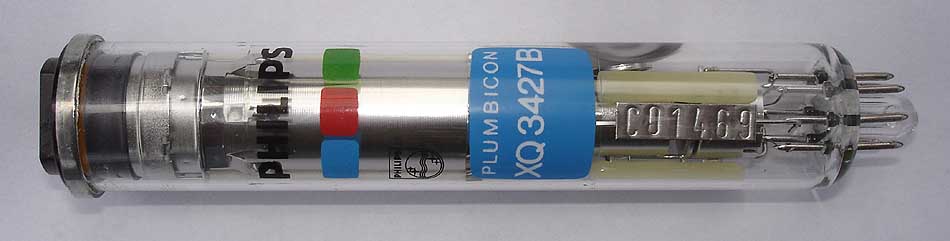

Plumbicon is een in 1963 geregistreerd merk van Philips voor de lood(II)oxide (PbO) vidicons beeldopnamebuizen.
http://hpbimg.marcelstvmuseum.com/philips%20ldk%20614%20diode%20gun%20…
