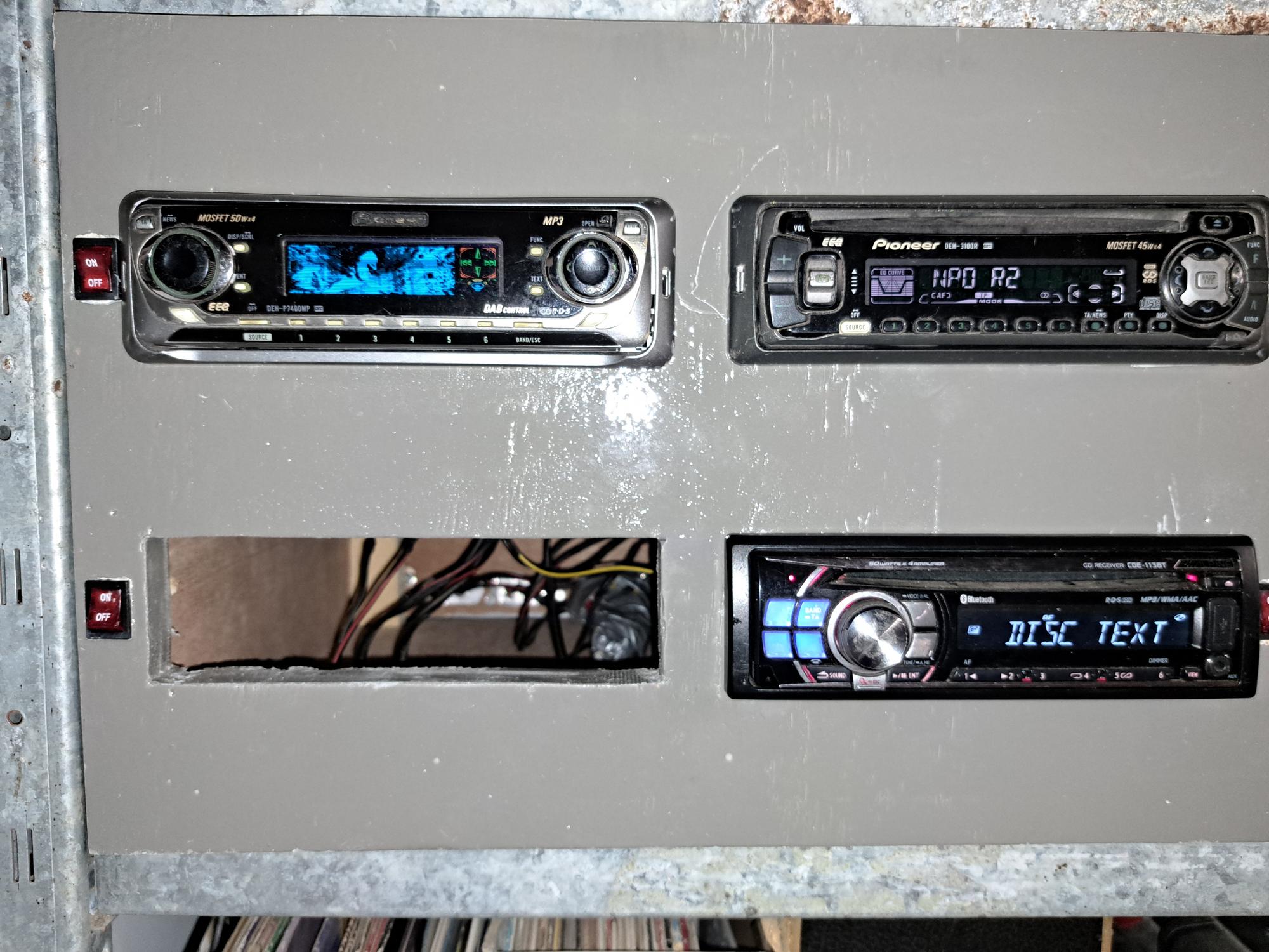

Ik had mijn cd speler in de garage kapot, toen dacht ik... ik heb nog een autoradio. Na wat zoeken deze aangesloten op een computervoeding. Werkt zelfs met 4 radio's.
Maar ik wil niet dag en nacht de koeler van de voeding aam hebben, dus die schakel ik uit. Nadeel daarvan is dat ik alle opgeslagen instellingen van de radio kwijt ben.
Weet iemand daar een oplossing voor.
En... ik heb 4 radio s naar 1 versterker. Hier wil ik uiteindelijk ook een auto versterker op aansluiten. Kan ik hier het beste een tulp switch tussen zetten? Of is er nog een mooiere oplossing?
Graag hoor ik jullie ideeën.
Groeten Sander
gebruik voor de stby een 12V adaptertje, die maken geen herrie. vaak een 1,5-2A wat genoeg is om het geheugen vast te houden.

Dank voor je reactie.
Dus bijvoorbeeld een laptop adapter aansluiten op de (uit mijn hoofd) rode draad, en de gele op de computervoeding laten.
Bedoel je dat?
Groeten Sander
een laptop adapter is 19V, wat veel. een oude router voeding ofzo is vaak 12V.. draadkleur wisselt per merk radio, soms is het rood en bij de andere is het geel.

Oke. Ik ga eens wat proberen
