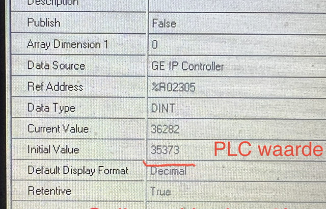

Wat betreft je vraag. Bedoel je of dat mag? Nee de waarde/getal hoeft niet negatief te zijn. Het zijn telling die steeds met 1 omhoog gaan. Als je dat bedoeld?
Betreft je tweede vraag, snap ik het niet helemaal. Welk getal moet ik van mijn waarde afhalen?
Bedoel je de waarde/getal van de plc en de hmi die zijn van 0 tot 32767 gelijk. Daarna niet meer. De PLC loopt door en de hmi gaat verder in de min.
Zie voorbeeld de foto van 1 dezelfde waarde maar die van de plc en de hmi
Dat is dus een 16 bit getal en geen 32 bits getal!
Ook definieer je een DINT en geen UINT of UDINT.
Wat gebeurt er als je dat wel doet?

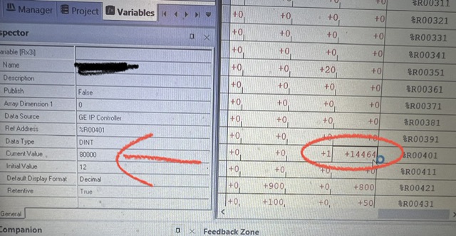

De dint is een 32bit maar de plc heeft een 16bit register. Dus hij slaat dit in 2 registers op wat ik er van begreep. Dus zodra ik een tag aanmaak in de hmi pakt die alleen de eerste 16bit waardoor dit waarschijnlijk komt. Bij uint zal die max tot 65535 gaan.

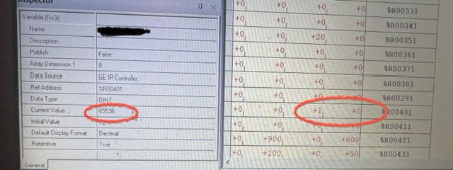

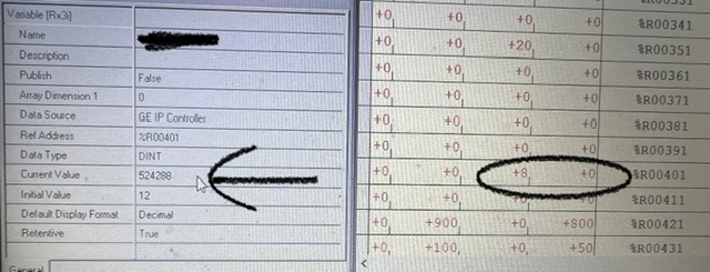

Verder kreeg ik vandaag dit als antwoord/oplossing op me vraag vanuit Emerson:
Kijk naar de registers naast R2429 (dus R2430 of R2428). Het kan R2429 + R2430 or R2428 + R2429 zijn.
Deze registers zijn 16bit. Systeem maakt gebruikt van 2 van deze registers om een DINT (32bit) te creëren.
In het script moet je dus 2 registers gebruiken. Een daarna een berekening maken om de juiste waarde te krijgen.

Ik zal hier een aantal foto’s plaatsen van wat getallen in het register. Zie foto.
Je ziet dat die 401 en 402 voor DINT worden gebruikt. De script laat alleen 401 zien. Deze moet dus samen met de 402 worden gelezen in het script doormiddel van een formule of iets dergelijks.
