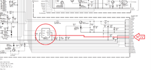

Wat gemeten over de lade motor:
weerstand: 82 Ohm (afgekoppeld)
spanning bij openen: 2 V
spanning bij sluiten: 2,5 V
Ik denk dat die voeding te laag is en dat de motor daarom te traag is.
Op het schema vind ik de Driver IC201 om de lade motor te sturen, die IC krijgt 5V voeding via M5V, die komt blijkbaar van de hoofdvoeding via CN501 pin 12.
Ik ga morgen de voeding voor het IC201, samen met R202, C201 en C204 controleren. Bij C201 staat NI, deze staat ook niet in de onderdelenlijst en zal er dus niet in zitten?
In de hoofdvoeding zie ik een IC5302 MM1565AF wat een spanning/stroomregelaar blijkt te zijn, zou dat de dader kunnen zijn? De elco' in de voeding heb ik reeds gecontroleerd.

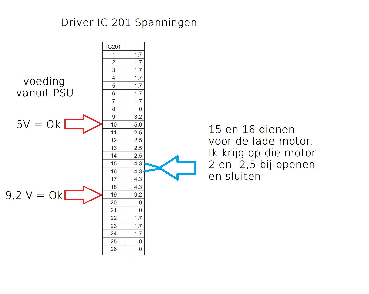

peter60
peter
Nog wat verder gemeten. Voedingen van PSU zijn goed naar IC201, zelfs bij openen en sluiten van de lade.
Ik vond de spanningstabel voor IC201 en op de aansluitingen 15 en 16 voor de lade motor staat 4,3V, terwijl die bij openen en sluiten de polariteti omdraait? Ik meet op mijn lade motor maar 2 en - 2,5V.
Moet ik hieruit besluiten dat het IC defect is?

Nog wat geredeneerd over mijn meetresultaten en de te meten spanningen.
Ik moet op pin 15 en 16, van IC201, 4,3V meten volgens de opgegeven spanningstabel.
Om die motor links- of rechtsom te laten draaien zal het IC een van de 2 pinnen aan de massa leggen waardoor ik ongeveer 4 V over het motortje moet krijgen. Ik meet maar 2 V bij openen en 2,5 V bij sluiten.
Is hier iemand die daar service informatie over heeft want blijkbaar komt dit vaker voor bij deze modellen.
