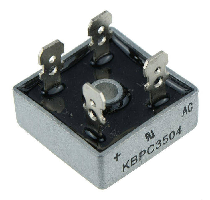

Een brugcel is daar qua bouwvorm en kostprijs meestal het handigste voor. Schroefgat in het midden om hem vast te zetten en aansluiten kan met fastonstekers.

Nee, juist niet! Je gebruikt dan beide fasen, terwijl het juist de bedoeling was om er maar één te gebruiken (teneinde de effectieve waarde van de spanning te halveren).
Op 5 december 2023 20:01:27 schreef Erik Baas:
[...]Nee, juist niet! Je gebruikt dan beide fasen, terwijl het juist de bedoeling was om er maar één te gebruiken (teneinde de effectieve waarde van de spanning te halveren).
als je maar 2 aansluitingen pakt, heb je 4 diodes die hetzelfde doen en ongeveer 1V spanningsval (gewoon de + en - aansluiting pakken, niet de wisselspanningcontacten)
en met zo ene heb je goeie warmteafvoer. doen met gemak 35A
Paulinha_B
Het is niet omdat men een brug met vier diodes plaatst, dat men die diodes ook alle vier gaat gebruiken. Zelfs als men er maar een of twee gebruikt is zo'n brug mechanisch onovertroffen met stevige montage, goede koeling, en solide faston-connectors.
SparkyGSX
@fcapri: als je nou die rechter aansluiting los laat, en de beide AC aansluitingen samen pakt, heb je 2 diodes parallel, maar geen 2 in serie, en dus ook maar de helft van de warmteontwikkeling.
Dat is absoluut efficiënter, hoewel met de diodes in serie de kans weer kleiner is dat ze in sluiting gaan. Verder heeft fcapri precies de foto geplaatst van het soort brugcel dat ik in gedachten had.
SparkyGSX
Dat denk ik niet, want met 4 in plaats van 2 diodes krijg je meer verlies, en dus een hogere temperatuur. Zolang de diodes geschikt zijn voor de spanning dan, maar anders heb je gewoon een verkeerde gelijkrichter gekozen.
Daarbij, als ze in sluiting gaan, werkt die verwarming gewoon weer op vol vermogen, dat lijkt me dus ook niet gelijk een heel groot probleem.
die diodes zijn gemaakt voor 35A.
als je daar dan een apparaat van pakweg 10A (2300W) op half vermogen gaat draaien, gaan die diodes daar niet zo snel van kapot gaan. ze draaien dan op 30%
warmte gaan ze idd produceren. 5-6W met 2 diodes, en 10-12W met 4.
