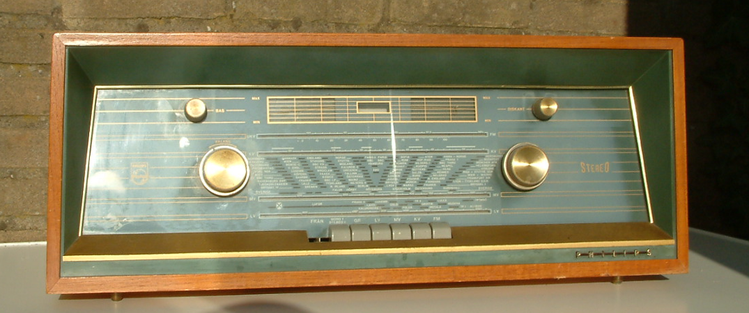

Op 9 december 2023 13:33:36 schreef henry70:
hier is het type plaatje
Wow er ligt een Siemens (?) reservebuis in! Is dat die ECC85?

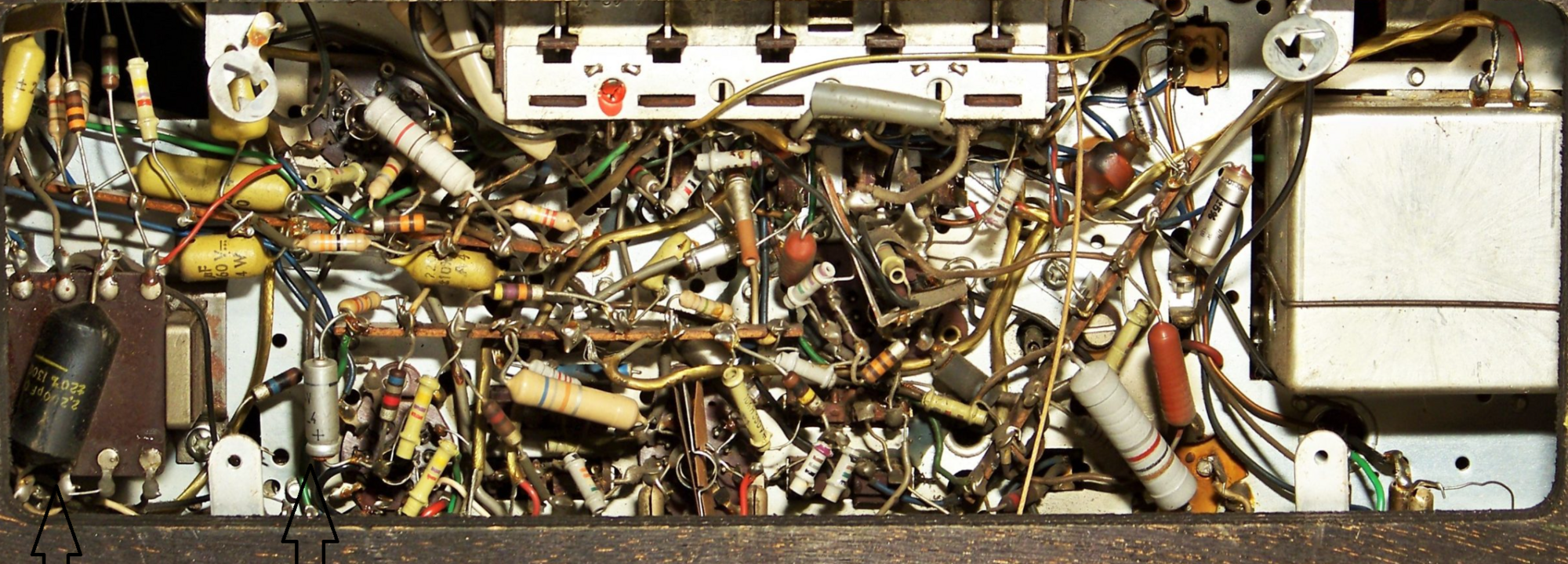

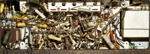

Op 9 december 2023 14:15:50 schreef Arco:
@TS: Je foto's kloppen niet.
De frontfoto is van een B5x, de achterzijde is van een B4x...

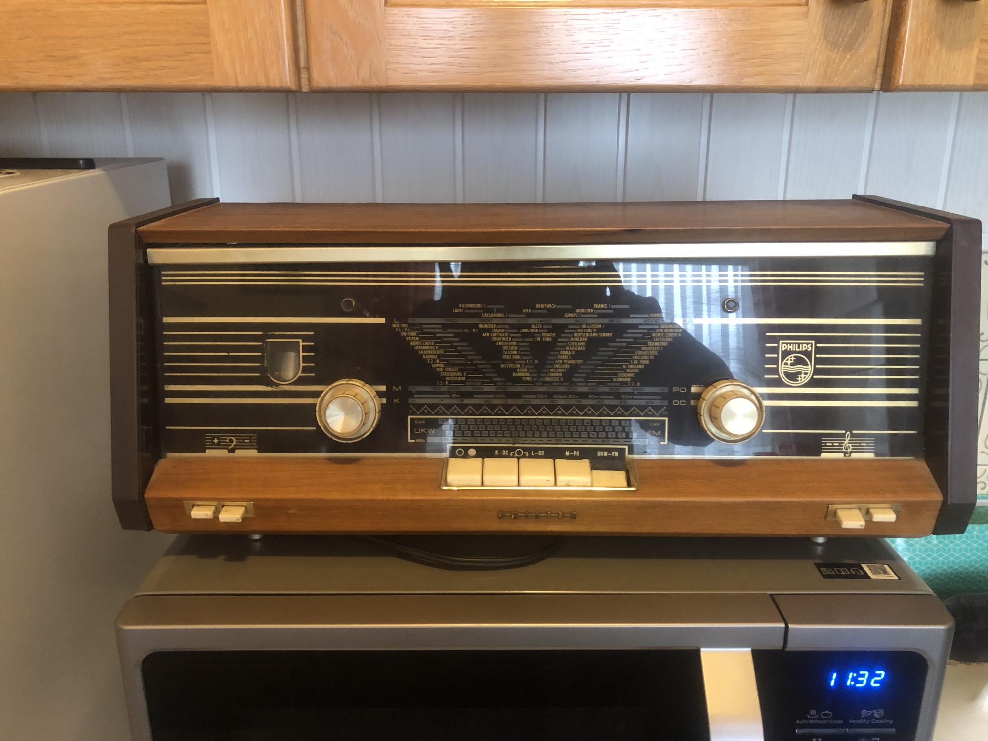

die 1e foto had ik van het internet geplukt, wist niet dat er verschillende versies van die plano's waren. Zie het nu ook aan die 4 knoppen. Is mijn radio stereo? denk het niet is ook niet erg. Hier is de echte voorkant:
Op 9 december 2023 15:39:47 schreef henry70:
[...]die 1e foto had ik van het internet geplukt, wist niet dat er verschillende versies van die plano's waren. Zie het nu ook aan die 4 knoppen. Is mijn radio stereo? denk het niet is ook niet erg. Hier is de echte voorkant:
Een ongerelateerde foto van een andere radio is meestal niet erg behulpzaam...
Is 'ie stereo?
De radio niet, de versterker wel (pickup/tape).
Achterzijde B4x23a heb ik helaas niet...

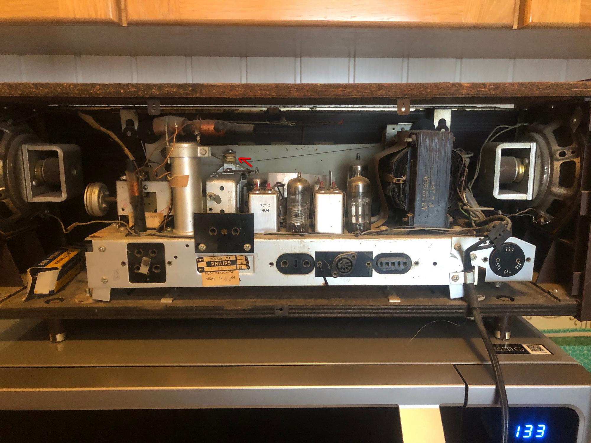

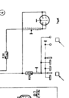

heb de radio niet hier, heb even een pijl gezet bij de foto is dat sk6? Ik kan je ook vertellen dat de FM knop zwaar gaat met indrukken. de anderen banden werken.

Op 9 december 2023 17:17:48 schreef Arco:
Werkt de rest wel? (PU/LG/MG/KG)
SK6 is vaak vuil of het touwtje is gebroken (zit via touwtje aan SK5 vast voor AM/FM omschakeling...)
Als alleen de FM niet werkt (is het hele bereik van 88-104MHz zonder ruis?) dan is de ECC85 een goede kandidaat...[bijlage]

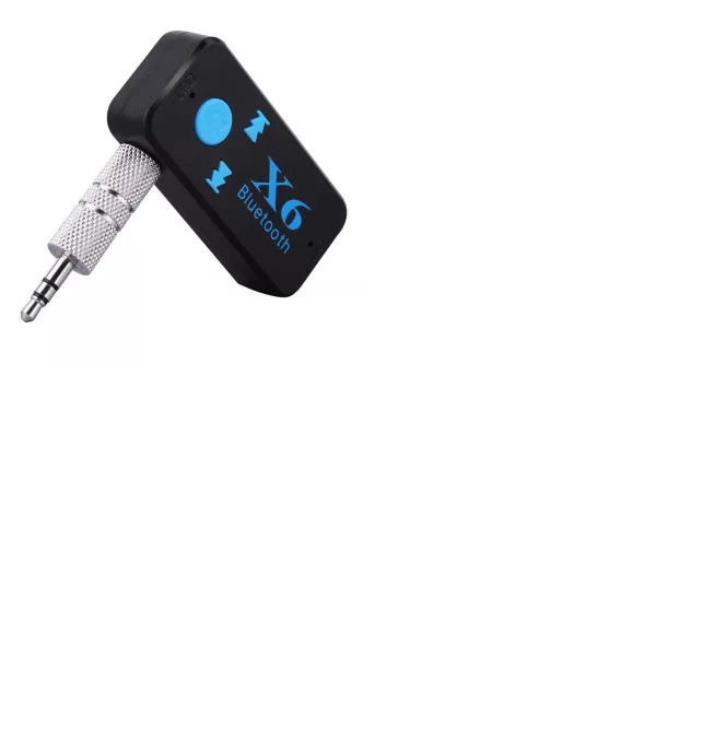

nee dat is niet wat ik wil, het geluid moet uit de buizenradio komen, wil jack 3,5out op de din connector aansluiten, en als de FM gemaakt kan worden is dat mooi meegenomen.

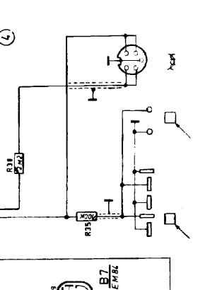

oké die Bluetooth adapter gaat dan aan de din met een verloop. Maar volgens Arco zijn de tape en de pickup stereo de FM niet, Tape is de din ingang
Je kan het zien op het schema, op de 5 polige DIN is L+R doorverbonden. Voor stereo moet de radio worden uitgebreid maar dat is een flinke klus.
De BT module foto was een voorbeeld zoals die veel in auto's worden gebruikt en die hebben een oplaadbare accu erin zitten. De kwaliteit varieert. Voor thuis kan je beter een wat duurdere kopen met een adapter voeding.

Het FM tuner gedeelte staat in de link. Ik meen dat er een testpunt op de tuner zit om de anodespanning te meten dan hoeft het blik niet open. Mooier is om de weerstanden ook gelijk te meten maar dat is wat meer werk. Als de ECC85 defect is dan is die te koop.
