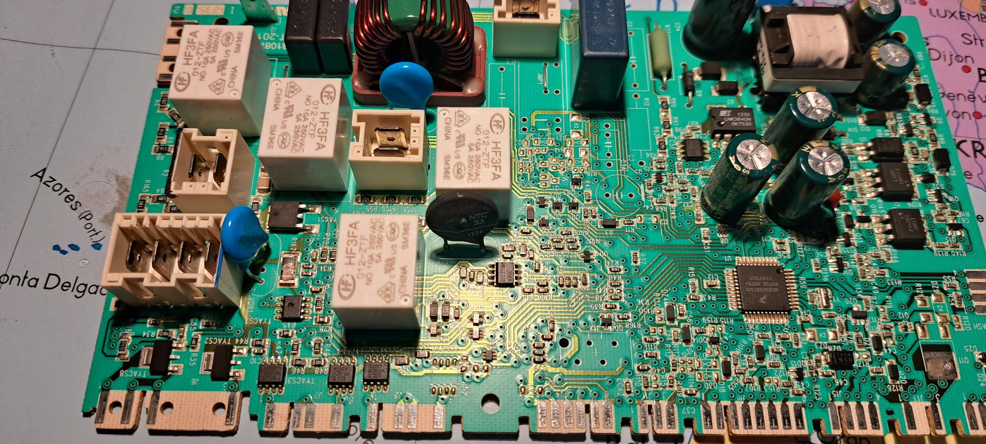

Ik heb de stuurprint er uit gehaald, valt niets aan te miszien.

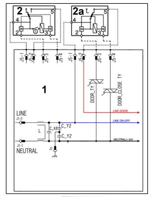

Ik begrijp de aansturing van het deurslot niet goed. Wat is het verschil tussen Door-TY en Door-close TY? Ik zou er een 230V willen opzetten om te testen maar zie niet goed op welke klemmen ik moet aansluiten.
Ik zou denken j5-1 en j-5-4. De J5-2 is de terugkoppeling.

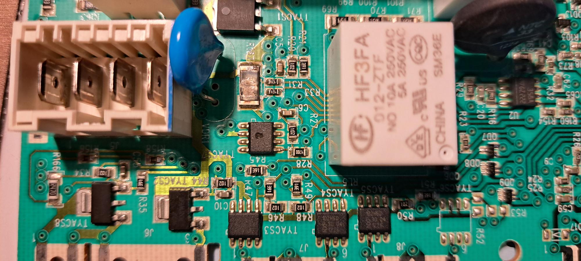

Ik zie maar een klein gedeelte van de soldeerzijde waar ik een relais kan ontdekken en die solderingen zijn twijfelaars voor mij.
Over welk gedeelte heb je het juist? Soldeerzijde staat er volledig op. Het gedeelte van de interlock bevind zich aan de onderzijde van de foto. Rond punt S22
Net onder de loeplamp gekeken, R167 is weggebrand. Hier had ik over gekeken. Zit tussen de triac en een 8 pins IC. Het IC zelf lijkt ook een stukje te missen, maar daar twijfel ik nog aan.
Zowel van de waarde van R167 als van het IC kan ik geen gegevens meer aflezen.

Idd. De print heeft een foto proberen trekken. De flits is in ieder geval gelukt. Gaat deze triac naar het slot? Ik zou het slot en triac ook zeker vervangen.
triac gaat naar het slot, deze ligt alleszins niet in geleiding.
De weerstand, R167 zit tussen de triac en het IC in de schakeling.
Zolang ik geen waarden of types weet valt er niet veel te herstellen vrees ik
EricN
Het ic (r45 staat er naast) is volgens mij een triac. Volg de uitgang. Rood.
Blauw is volgens mij de neuter (gemeenschappelijke)
[Bericht gewijzigd door EricN op (30%)]
Eric,
De triac die het slot schakelt is de grote triac TYACS1 boven R167, hij staat nog net op jouw foto (blauwe lijn op de foto) . De behuizing van deze is direct verbonden met rechtse AMP Pen.
Deze triac wordt via R167 aangestuurd door TYACS7.
De twee linkse pennen van de connector lopen naar het motor control board
De derde pin zit verbonden met de uitgang (rood op jouw foto)
Blauw neuter zal ook wel kloppen, die mee ik verschillende keren terug op diverse connectoren
