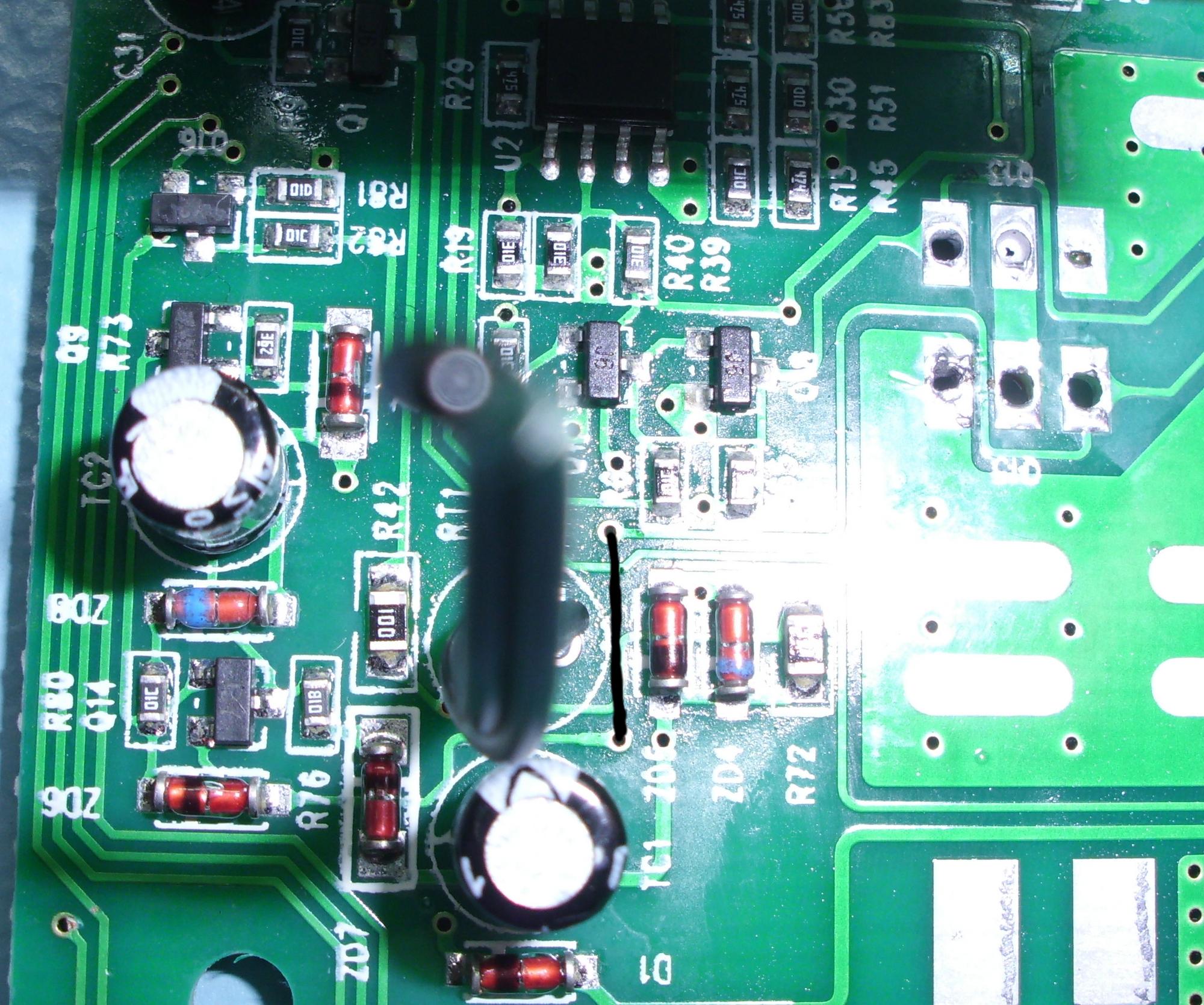

Met de USB-microscoop kreeg ik niet genoeg op één foto, dus ik heb een normale camera met macrofuntie moeten gebruiken.
De gates van de laadfunctie worden beide apart aangestuurd.
Op onderstaande foto zijn de sporen en componenten te zien. De controller stuurt de gates aan via extra transistors.
Het typenummer van de controller kan ik helaas niet zien. Deze zit onder het display. En ik ga niet riskeren het display kapot te maken met deze er uit te solderen. Er is dan ook nog een kans dat het typenummer van de controller af is geschuurd. Zie je tegenwoordig ook al vaker.
Hmmm, PWM met een FET die door een discrete transistor wordt aangestuurd? Dat schakelt niet heel snel.
Mijn gok zou zijn dat die FET alleen maar het zonnepaneel afkoppelt als er geen zon is. Verder hangt ie hem gewoon rechtstreeks aan de accu.
Kun je een scope op de gate-signalen krijgen?
