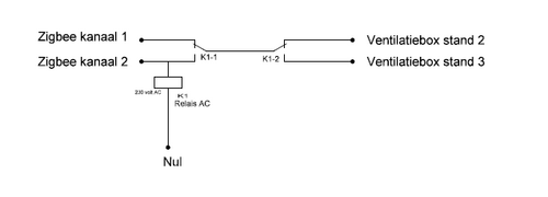

Hallo @revado, dank voor je bericht. Ik heb daar ook naar gekeken inderdaad. Probleem is dat als de schakelaar op 2 staat en je wilt naar 3, eerst 2 uit moet en dan pas 3 aan.
2 en 3 mogen dus nooit tegelijk aan. Het protocol over rf met zigbee is daar niet zuiver genoeg voor. Ook niet met een scene. Het is niet zuiver en foolproof genoeg. Iemand kan in de app de verkeerde keuzes maken.
Met de finder dacht ik dit af te vangen. Alleen zijn er wel zigbee schakelaars die een puls nemen, maar niet die een puls geven.

En beide juist wel inschakelen om op 3 te komen?
Dan kan je stand 2 via een wisselcontact van een relais stand 2 laten voeden en met stand 3 de spoel van het relais voeden die dan de box van 2 naar 3 schakelt met dat wisselcontact.
Uiteraard een 230 volt wisselspannings relais nemen.
Misschien kan je daar wat mee.

Als je L2 en L3 gewoon door 1 wissel relais laat schakelen dan kan er maar 1 tegelijk aan zijn en dan is dat gedeelte gewoon foolproof ongeacht wat de software ermee doet.
Kan je wel zeggen niet modern genoeg
. Maar waarom ingewikkeld doen als het gewoon simpel kan.
En als je alleen L1 ingeschakeld wilt hebben dan heb je nog een relais nodig die voor je wissel relais komt

Een 230 volt AC relais met 2 wisselcontacten er tussen voorkomt het dubbel inschakelen in ieder geval.
Ik heb even iets getekend hoe je dat eenvoudig zou kunnen maken.
