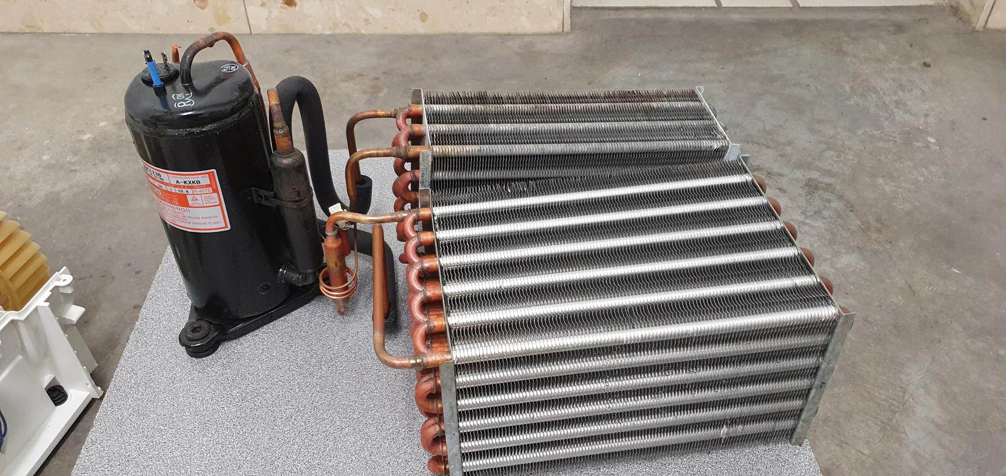

Mijn warmtepompdroger krijgt geen warmte in de trommel. Ik heb de machine opengemaakt en alles met de stofzuiger proper gemaakt.
Ook over de condensator ribben met een grove borstel geweest en gestofzuigd.
Ook in de trommel heb ik de voelers proper gemaakt.
De compressor start en als ik de temperatuur na ong 30 minuten bekijk (op een tijdsprogramma van 90 min), dan krijg ik 80gr net aan de compressor (ja met een keukenthermometer :-) ), wat verder 62gr en onderaan bij de koeling 24 gr. Als de machine net gestart is dan wordt het bij de koeling wit (en dus veel kouder).
Toch als ik de deur openmaak na 40 min is het "koud" in de trommel en de 3 natte handdoeken ook.
Iemand een idee wat er nog kan mis zijn?

Vermoed verstopte condensor verdamper, dus volledige demontage.
Volledige demontage om alle lamellen correct zuiver te maken

Als de gas weg is of andere gasproblemen dan is verder knutselen vrij zinloos. Andere mogelijke oorzaken die ik zou uitsluiten gezien je blijkbaar intensief gemonitoord hebt: motorcondensator (start motor moeilijk). Compressorcondensator (blijft compressor niet draaien of start moeilijk).
Dus enige redding is vingers kruisen en hopen dat verdamper/condensor verstropt zitten en grote kuis nodig hebben.
Je hebt een aantal zaken nodig bij warmtepomp drogen:
Compressor die gans de tijd draait (monitoren)
Motor die op volle snelheid draait (monitoren)
Luchtcirculatie(geen luchtverstroppingen)(grote kuis)
Koelgaswerking( moeilijker na te kijken en einde rit diagnose)

We zullen ons dus maar aan het demonteren zetten morgen...
Nog wat foto's.
Goed alles noteren, fotos nemen.
