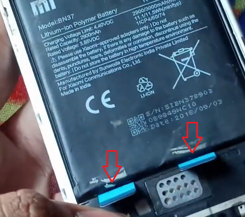

Losmaken is simpel (zelfde als bij mijn Redmi 10/5G):
Met de twee tabs de 'tesastrips' onder de batterij lostrekken...

Volgens mij hebben al die Redmi's zo'n tesa strip systeem, dus het hoeft ook niet...
