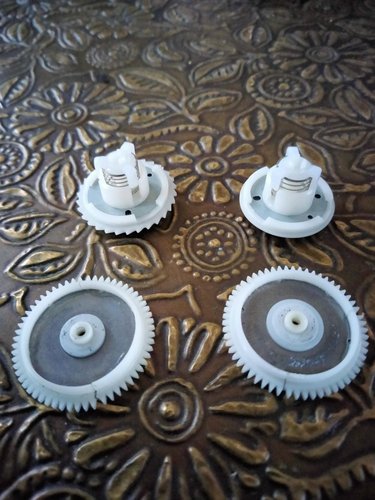

Weet iemand of de bandschotels voor een sony ev s9000 of sony c2000, sony ev T1, nog ergens te koop zijn.
Gr
Rob

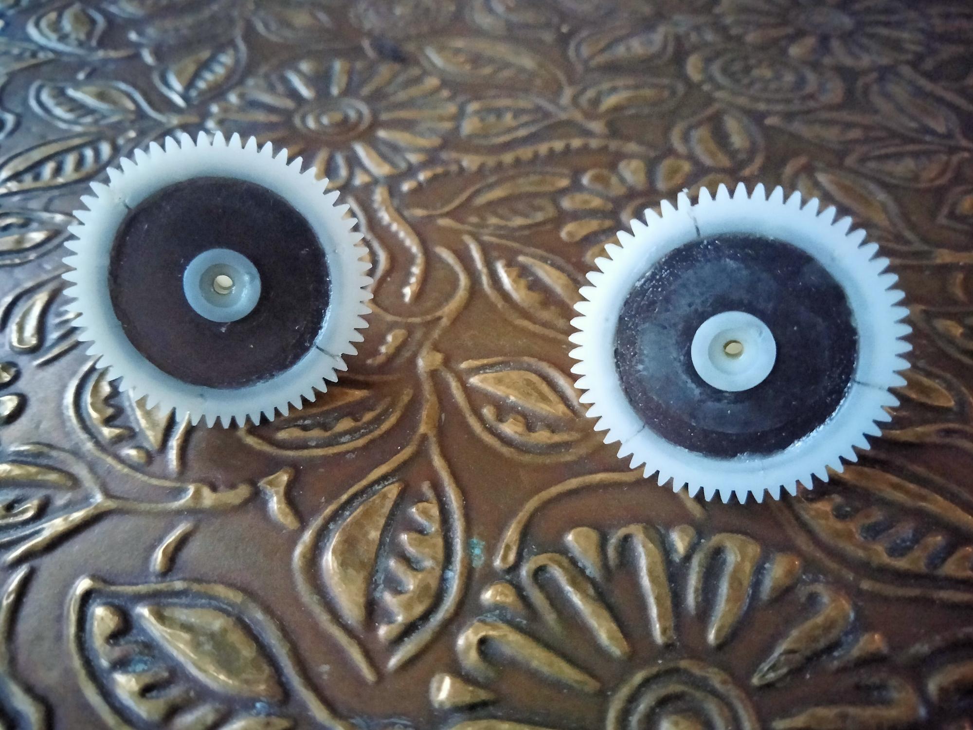

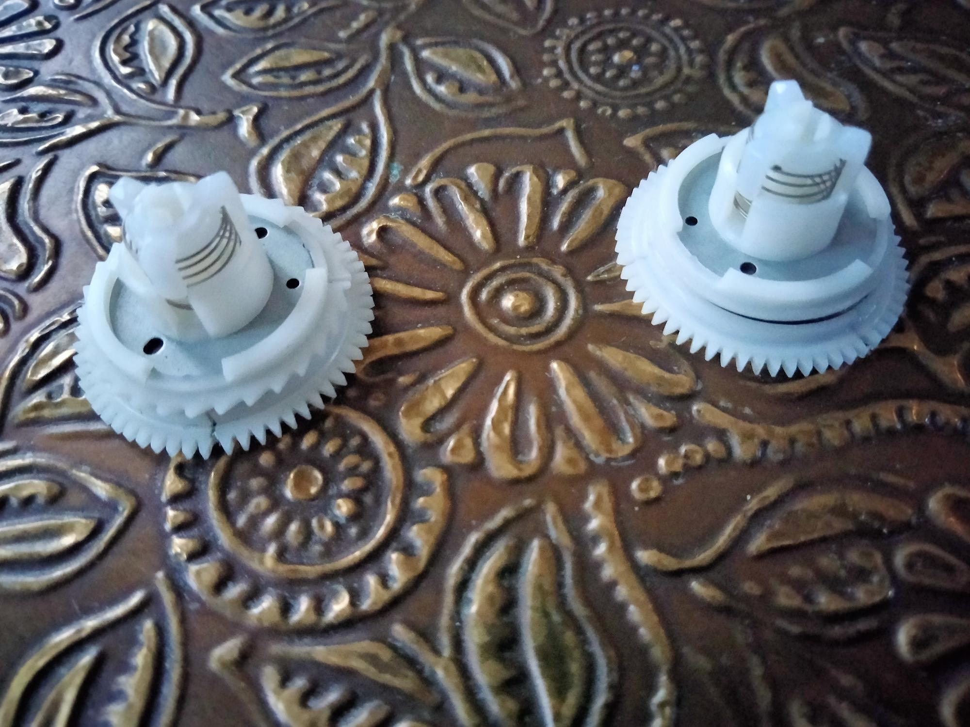

dat is toch wel een miskleun geweest, metaal met plastic omgoten. gaat bij veel merken fout op termijn. uitzet/krimp factoren zijn heel anders. kan er iig weinig onderdelen nog van vinden.
Mijn EV-S9000 had het ook aan beide kanten en er lang tegenaan gekeken want het kreeg het al snel, wel buiten de garantie natuurlijk. Toen ik door kreeg waar het geratel bij spoelen door kwam gezocht naar de Sony parts, maar was overal uitverkocht, blijkbaar veel vraag naar geweest.
Dit jaar VCR-Shop eens benaderd, zij hadden het over eigen 3D geprinte vervangers die ze gebruikten, was enigzins verbaasd dat dat mogelijk toch is. Reparatie rapport vermelde ‘originele Sony onderdelen gebruikt’, dus informeer eens daar.
3D printen is vaak prima hoor, als je ziet hoe nauwkeurig dat gaat tegenwoordig, geloof ik er wel in!
