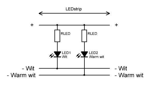

Een LEDstrip heeft ook aan de uiteinde soldeerverbindingen. De LED's staan tussen de + en - , allen parallel. Een strip met heel veel gloeilampjes als het ware.
Zie, beide zijde zijn identiek!
