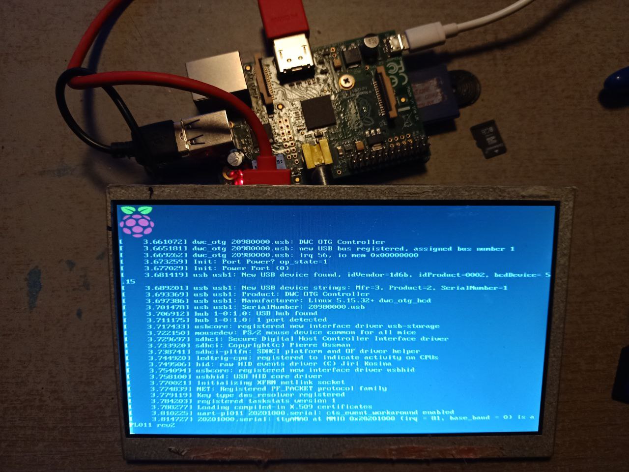

k heb deze al jaren, 7" scherm met hdmi stekker,
de vga en composite heb ik eraf gesloopt.
ook de voeding aangepast dat die niet op 12V DC maar op 5V werkt nu. handig om op een powerbank te voeden of direct uit de rpi
resolutie is prima en niet zo heel klein waar je amper wat op ziet, maar wel voldoende regels in console (werk niet grafisch met mijn rpi's
@fcapri: Whoha dat is een antiekje, Raspberry Pi - Model B,

doet het nog altijd. ligt maar los op de bureau, had snel iets nodig die hdmi signaal uitgeeft. dus rpi, paar sd kaarten geprobeerd en we hadden beeld.
