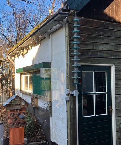

Op dinsdag 9 januari 2024 15:50:11 schreef Tidak Ada:
Een en ander komt buiten, in weer en wind, te hangen als onderste in een keten van dezelfde isolatoren.
Zo te zien is dat een glaskapisolator waarvan (een deel van) de "klepel" is afgezaagd.
Gewoon uit grote nieuwsgierigheid: kun je wat meer vertellen over wat je aan het maken bent?
Zoiets dus, gewoon een buitenlamp.
Verdikking van de klepel is afgeslepen en van een M12 draad voorzien.
Plexiglas schijf iedem en een soort dopmoer voor gemaakt. Daarop komt de LED-ring (als angles eye gekocht) komt vast op die plexischijf daar moet ik dan nog een doorvoertje voor maken (3 mm 2-aderig silliconekabeltje).
