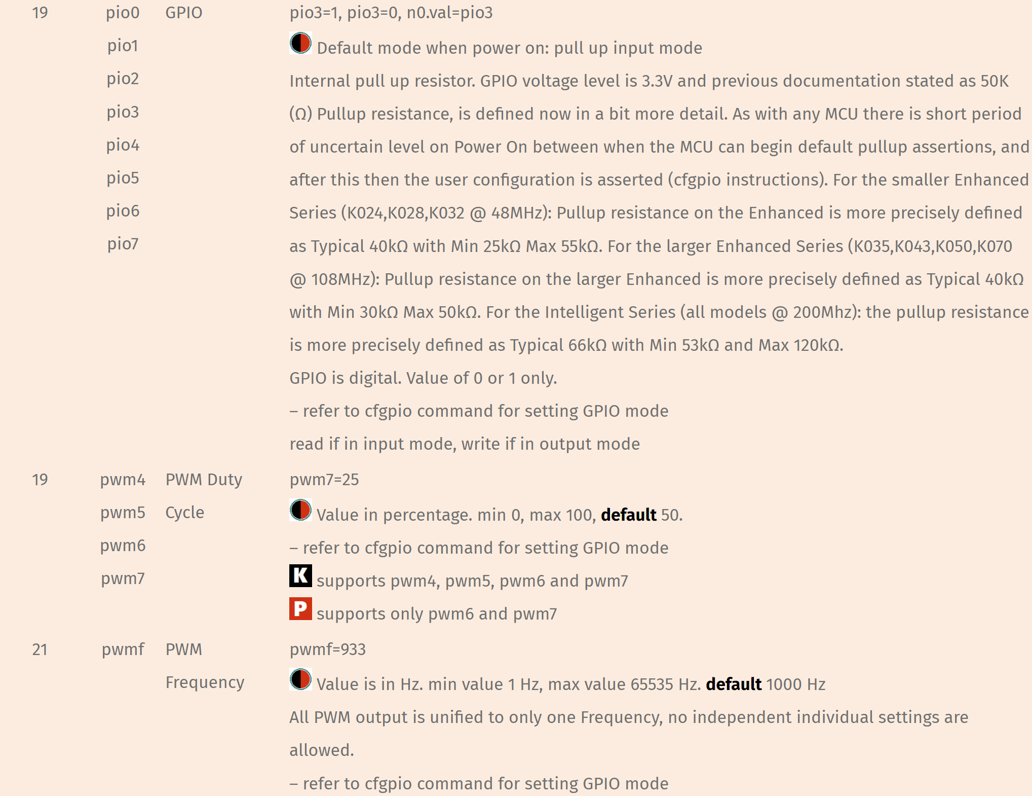

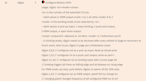

Dat zou kunnen met cfgpio en pio, zie documentatie.
Ik heb er even screenshots van gemaakt voor je...

@roches, ik ga die screenshots eens bekijken. ik was al het een en ander tegen gekomen in de datasheet. maar zag door de bomen het bos niet meer.
is niet een erg duidelijke datasheet.

even een update, dat met de GPIO pinnen in de nextion is gelukt,
ik kan nu bij elke "drukknop" bediening op het touchscreen een pin hoogmaken, (b.v. alleen die ik wil).
in de raspberry pico doe ik dan een interrupt op de input pin.
