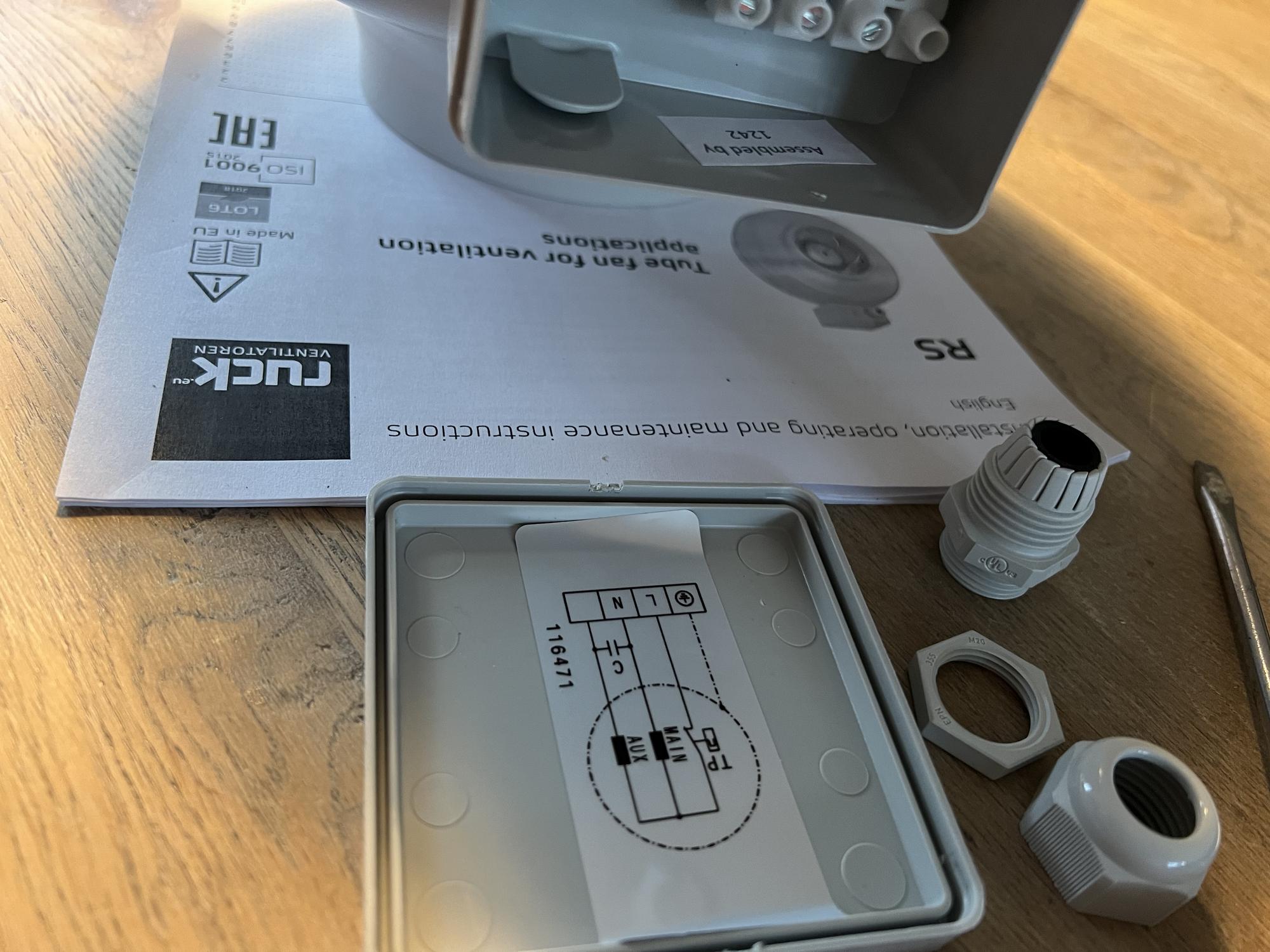

Aha, het is gelukt , het zat wel erg vast! Nu nog even de draadjes doen!\
Dit is de oude fan, daar hadden ze bruine draad onderbroken, nou ja, laten zweven in doos.
Die installateur was ook kleurendoof zo te zien.
Ach ja, de fase en nul verwisseld
Ik zet ze weer goed...
De slangenklem zat trouwens aan de onderzijde om de flexi-slang vast te zetten. Aan de bovenkant wordt de buis met 3 parkers vastgezet. It works!
@Hoeben Je hoort hem wel maar zeer beschaafd en zeker geen loeiend geval.
Ik heb de dBa waarden niet opgezocht.
Hunebedbouwer
Bij vent motoren komen de draadkleuren regelmatig niet overeen met wat bij installateurs standaard is. Ik mis wel de condensator draden, en de oude heeft 4 draden wat een hoog-laag motor kan zijn.
Ik zal de specs nog even lezen, goed dat je dat noemt!
Die loze bruine draad werd niet gebruikt in de meeraderige kabel, volgens mij heet dat VMVK of YMVK.
edit: Het manual geeft aan dat er een silencer als optie leverbaar is.
En 2 soorten TP worden er gebruikt, geen idee wat het verschil is (delay?)
De condensator zit zo goed en kan niet anders worden aangesloten om het toerental te verlagen.
