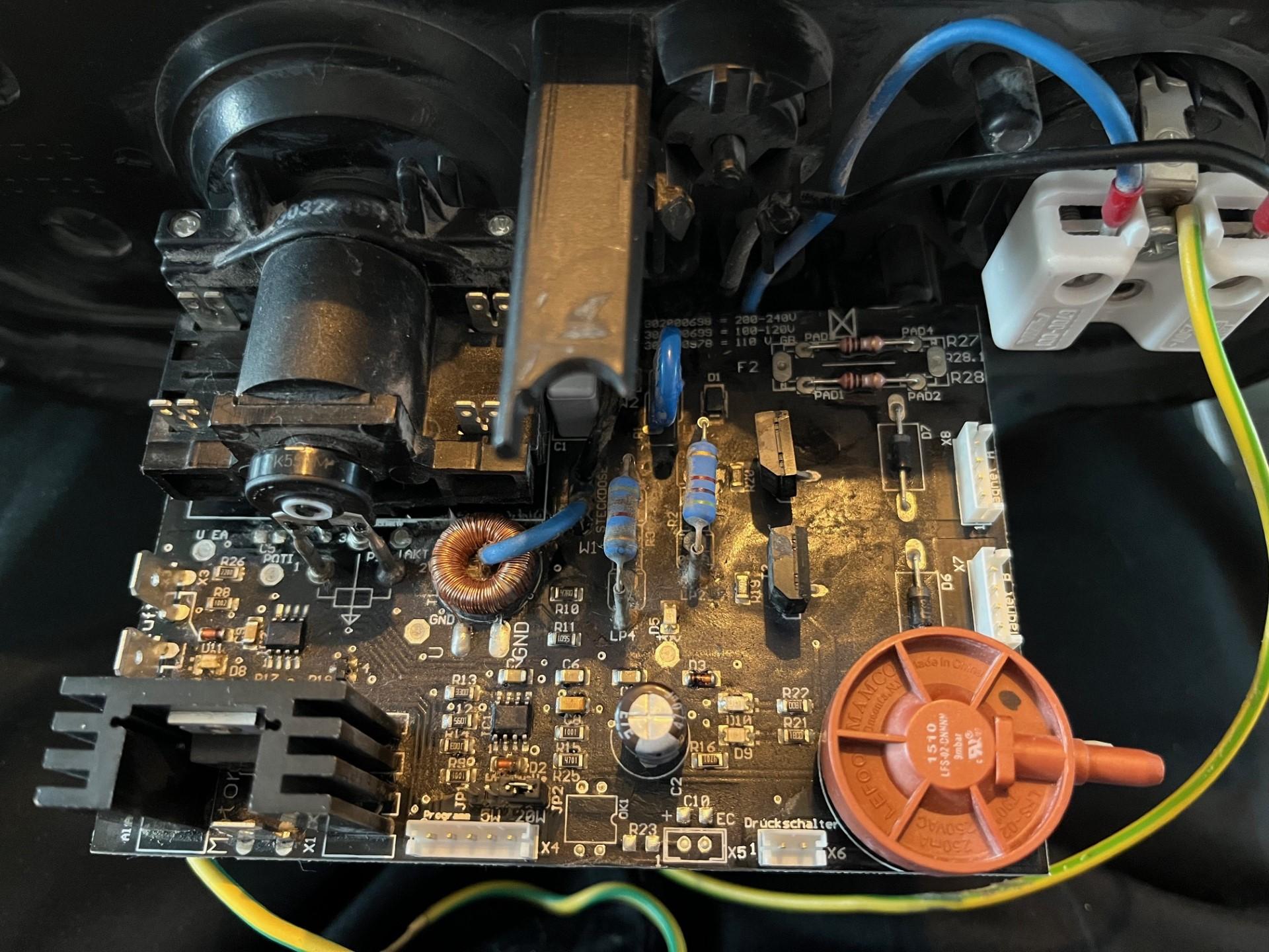

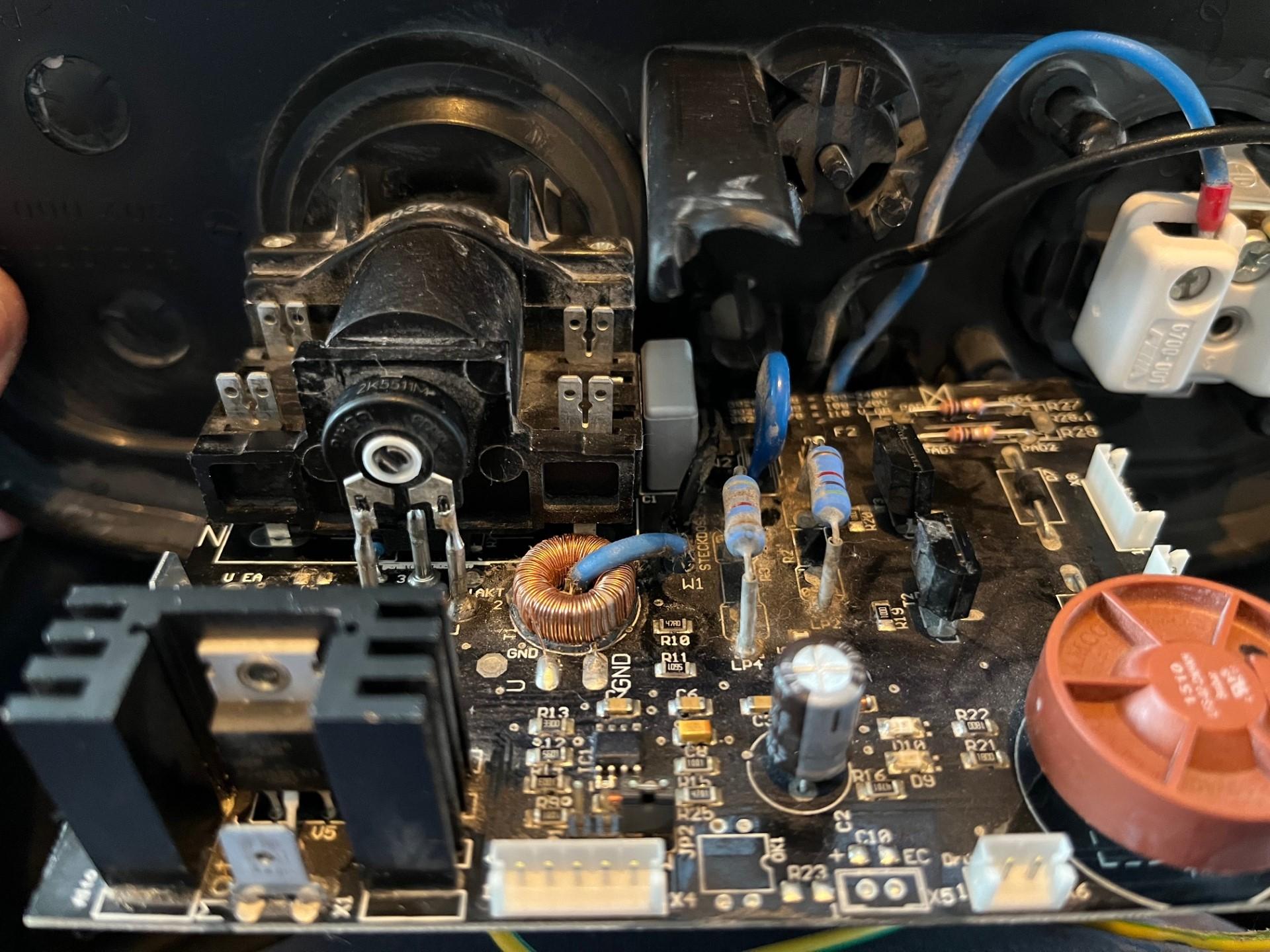

schakelaar meet nog door? weerstand op pootjes R3 ziet er verdacht uit, meet die nog goed? print kost een 230€ dus niet goedkoop. dit model is overigens door veel merken gebruikt, oa hilti en kelfort hebben het ook.
Zou het 2 serieweerstanden kunnen zijn? 2x4k7. Ipv een mkt. Dan is die belangrijk voor de voedingsspanning. Volgens mij heeft deze waterschade. Maar de ervaring leert me dat er nooooit water mee gezogen is ;-)

De weerstanden op r2 en r3 kan ik vervangen. Zou dit de eerste stap zijn?
Beide wijzen jullie volgens mij naar deze weerstanden en deze zien er ook het beroerds uit.

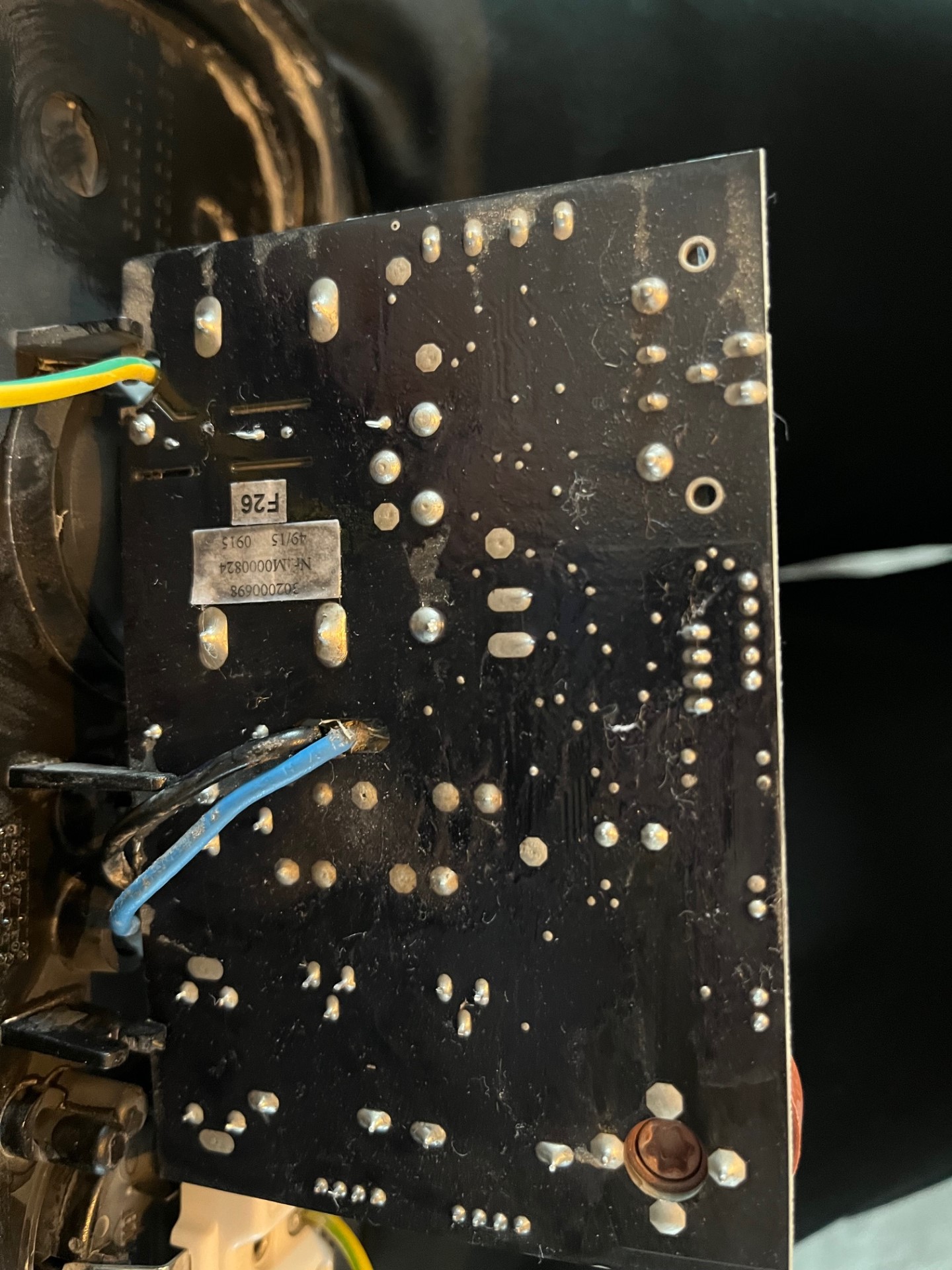

Een breuk in de kabel gevonden.
Wellicht was dit de oorzaak, nu nog uitvinden hoe de originele situatie was.
Kan ik dit ergens onliine vinden? Of weet iemand dit.
Lopen gewoon 230 kabels vanaf stopcontact de machine in.
En 2 zwarte kabels vanaf de motor.
Die zijn nu tijdelijk aan elkaar door verbonden maar de huidige situatie weet m’n vader niet meer.

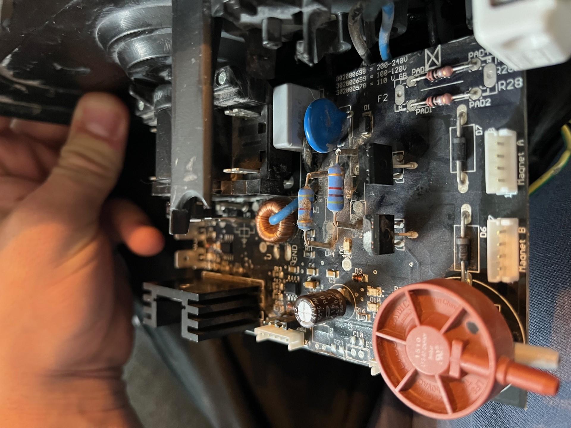

kan nooit heel spannend zijn, 230V in en 2 draden van de motor. de solenoids voor de filter reiniging op de 2 stekkers rechts van de print.
ik zou denken de voeding op de schakelaar aan de linkse kant, 1 motordraad achter het koelblokje met " motor" erbij aansluiten.
de 2 fastons links op de print waar een contact bijstaat lijken niet gebruikt te zijn geweest, alsmede de lippen rechts op de schakelaar.
