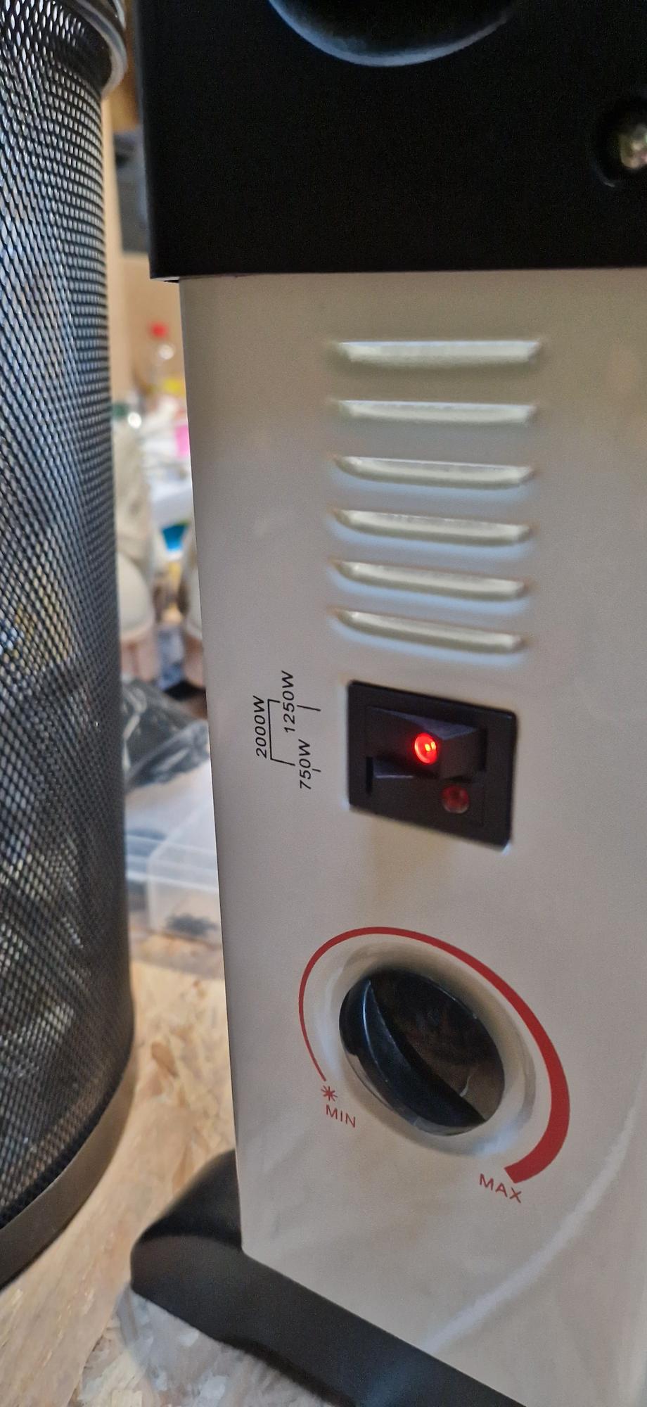

laat ik het zo zeggen wil op een kacheltje van max 2000W 4 blowers zetten die me de warmte iets sneller verspreiden. en dan wou ik dat er erin bouwen. plek is er voor bij de bediening van de kachel
Ik hoop dat je ventilatoren de warmte aan kunnen. Normaal zit de blower van een ventilatorkachel achter het element en hier lijkt het element onder de ventilatoren te komen. Of zie ik dat mis.
Dan is het goed.

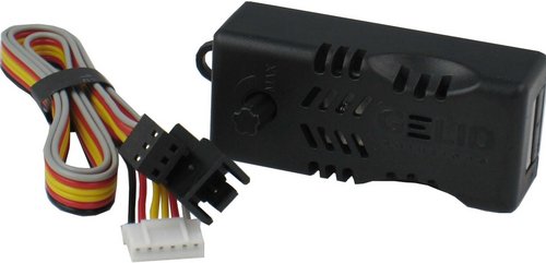

edit: Als je een vaste 12V voeding hebt kan je er ook gewoon een fancontroller van een paar euro zoals dit op aansluiten:
Bron: Gelid Solutions Fan Speed Control@Tweakers
Vroeger waren er meer, maar hier is op zich niets mis mee. Zo ver ik me kan herinneren zit er gewoon een soort LM317-achtige spanningsregelaar in.

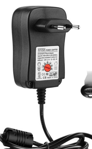

Instelbare adapter is alles-in-een...
https://www.amazon.nl/EFISH-multifunctionele-reisadapter-GS-goedkeurin…

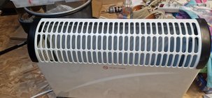

Het kan zijn dat je gewoon graag iets in elkaar knutselt, maar de beste en voordeligste oplossing lijkt me een ventilatorkachel kopen.
2000W, regelbaar vermogen, regelbare ventilator heb je vanaf €15 + €5 verzendkosten
Ik heb zelf zoiets. Is lekker compact, dus makkelijk op te bergen, weegt haast niets, en verwarmt prima precies waar je de warmte wilt hebben.
Op zondag 14 januari 2024 17:59:44 schreef Arco:
Fair enough, dat is zeker makkelijk. Ik zou er eentje kiezen met de regelschoef op de voorkant:
Anders kan je er niet bij als hij in het stopcontact zit...
Op zondag 14 januari 2024 19:40:44 schreef Kruimel:
[...]Fair enough, dat is zeker makkelijk. Ik zou er eentje kiezen met de regelschoef op de voorkant:
Die zie je zelden...
Da's speciaal aan de achterkant gezet zodat je hem niet gedachteloos/per ongeluk kunt verstellen. (je moet hem eerst uit de WCD halen om te verstellen)
Op jouw foto zie je trouwens dezelfde adapter als in mijn link...
