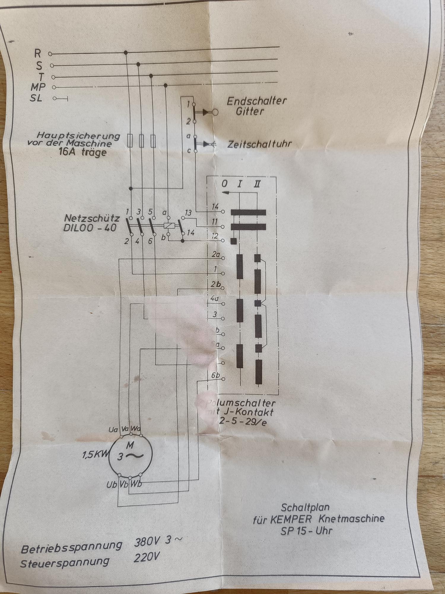

Ik heb hier een origineel schema gevonden van de machine. Hopelijk raken jullie daar wijs uit.
(Het lijkt er dus inderdaad op dat ik A en C nodig heb op de tijdklok.)
Volgens het schema lijkt het erop dat de oorspronkelijke schakelaar uitgevoerd werd met een set extra hulpcontacten, naast de contacten voor de dahlander schakeling.
De contacten 11, 12 en 14 zijn voorijlend ten opzichte van de dahlander schakeling.
Dat wil zeggen als je de 0-I-II schakelaar verdraait van 0 naar I, je als eerste en tijdelijk een verbinding maakt tussen 11, 12 en 14. Het gevolg is dat het relais DIL00-40 spanning krijgt en deze spanning overgenomen wordt door het contact 13/14 op het relais.
Het verder doordraaien naar stand I op de 0-I-II schakelaar verbreekt de verbinding 12 naar 11 en 14.
Dat is geen probleem want de spoel van het relais DIL00-40 blijft spanning krijgen via het overname contact 13/14.
Eenmaal aangekomen in stand I of in stand II kan het relais (de relaisspoel eigenlijk) spanningsloos gezet worden door het indrukken van de eindschakelaar Gitter (afscherming ?) of als de machine voldoende lang gedraaid heeft (tijdklok).
Als het hulpcontact 11/12/14 niet meer op je nieuwe schakelaar zit,
Zou ik een extra drukknop (normaal open, enkel polig) aankopen en deze aansluiten tussen
- (A) de draad die oorspronkelijk aan klem 14 van de defecte dahlander schakelaar kwam
- (B) de draad die oorspronkelijk aan klem 12 van de defecte dahlander schakelaar kwam
Hiermee kan je dan alvast een inschakelpuls maken voor het relais DIL00-40.
Door tenslotte de draad die oorspronkelijk aan klem 11 van de defecte dahlander schakelaar zat, te verbinden aan de klem waar nu reeds de draad (A) van hierboven zit, krijgt het overname contact 13/14 ook terug spanning.
Om de machine te starten zal je dan eerst de tijdschakelaar moeten instellen en de afscherming dicht moeten doen en ten slotte de nieuwe drukknop moeten induwen. Hierdoor gaat het relais DIL00-40 inschakelen en krijgt je dahlander schakelaar spanning, en op zijn beurt ook de motor.
Het openen van de afscherming of indien de tijdsduur verlopen is, maken de relais spoel spanningsloos en laten de machine stoppen.
Gelieve er eveneens op de letten (te controleren dus) dat de machine in de lage en in de hoge snelheid in éénzelfde richting draait.
En dat de draaisnelheid in beide richtingen correct is.

De aan uit knop zat in de oude 2 standen schakelaar. Als je in het originele schema kijkt waren dat op de schakelaar de contacten 14, 11 en 12 die even tijdelijk doorverbonden werden.
Dat zijn nu de 2 draden die je over hebt + de rode draad boven in. Ik denk dat de oude schakelaar als je die vanaf 0 naar 1 of 2 verdraaide die even een puls op contact 12 zetten om zo de machina te starten
Om het werkend te krijgen:
De rode draad boven moet van de tijdschakelaar contact a naar relais contact 13.
Op de 2 zwarte draden die je nog over hebt komt dan een puls druk knop met NO contacten dus een maak contact.
Nu blijft de machine aan totdat de tijd van de tijdschakelaar over is maar kan verder eigenlijk niet anders uitgezet worden.
Als dat wel nodig is dan moet er nog een extra puls druknop worden toegevoegd.
Die moet worden aangesloten:
Rode draad loshalen van relais contact nr 13.
De rode draad gaat naar een puls drukknop met NC contact dus een verbreek contact.
Andere kant van de drukknop gaat naar relais contact nr 13.
Dat zat dus ook eerst in de oude schakelaar.

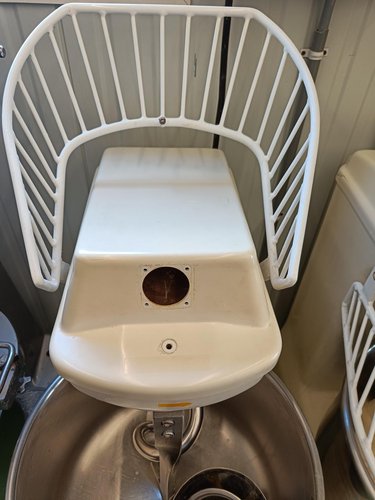

Nog wat foto's:
De machine origineel waarbij de standenschakelaar verwijderd is omdat deze kapot was

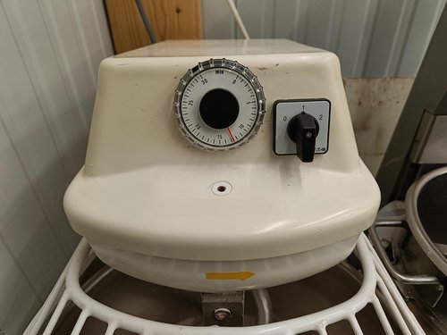

Met nieuwe schakelaar + tijdklok
Links kan nog precies netjes de aan/uitknop worden geplaatst.

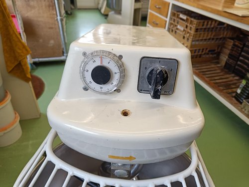

Nieuwe type machine mit "uhr"
Nog voor de volledigheid: het schema behorend bij de Merz PCE schakelaar (welke overigens ook hoogstwaarschijnlijk niet origineel is!)
Hunebedbouwer
Dit schema komt wel overeen met het schema van de machine alleen de klemnummers zijn anders. Je ziet hier ook duidelijk dat de contacten 1-2 en 3-4 eerder schakelen als de vaste standen posities.
Hunebedbouwer
