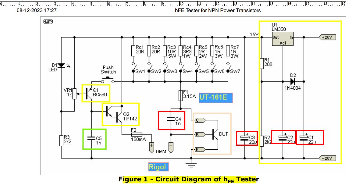

Ik ben van plan een hFE tester voor Power Transistoren te bouwen (Bijlage 1,2,3 ; Elliott Sound Projects, Project # 106, zie ook:
https://sound-au.com/project106.htm

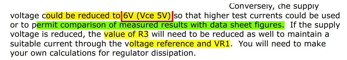

Het getoonde schema is voor het testen met NPN transistoren, en is uitgelegd voor een Vce van 15V.
Ik wil dit schema wijzigen om te kunnen meten met een Vce van 5 V.

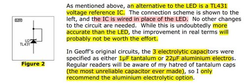

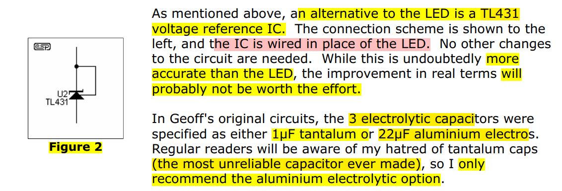

Elliott geeft aan dat R3 voor de TL431 aangeast moet worden, maar geeft niet het antwoord (Bijlage 2,3)
Ik zou graag willen horen of mijn berekening GOED is.

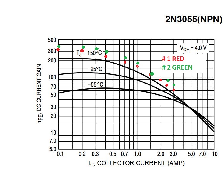

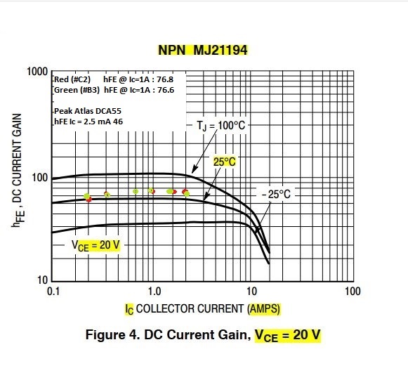

Ik heb tot dusverre de "Blackdog methode" voor het bepalen van de hFE van Power Transistoren gebruikt en dit werkt uitstekend.
(bijlage 4,5) , maar is nogal een bewerkelijke methode .
https://www.circuitsonline.net/forum/view/163143 Post 5.
Project 106 van ESP is eigenlijk identiek, maar meer geautomatiseerd en het vereist ook niet het opbouwen van de meetopstelling.

Het aanpassen van R3 is zo te zien om te zorgen dat er voldoende stroom loopt door je spanningsreferentie. Als je uitrekent hoeveel stroom er in de 15V configuratie loopt (spanningsval over een LED is 1,6..2,0V, over een LM431 is het 2,5V) dan kun je de nieuwe weerstandswaarde voor 5V bepalen.

Dank Maarten,
Onze mails hadden zich gekruist.
Nu weet ik zeker dat ik het goed beredeneerd had,
Dank!
