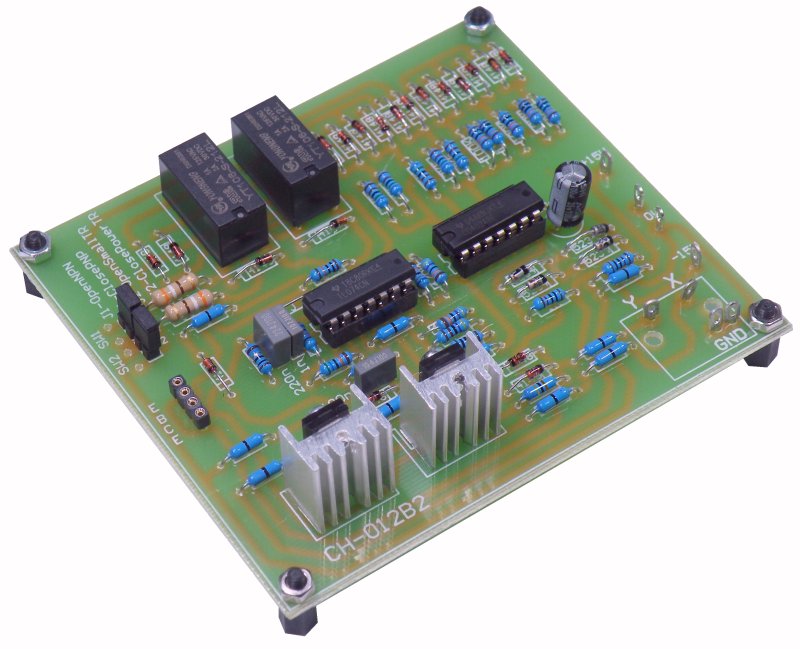

Ik heb dat Thaise bouwpakketje gebouwd en beschreven, zie:
https://verstraten-elektronica.blogspot.com/p/ch-012ex-transistor-curv…
Het kost niet veel moeite om te achterhalen dat ThaiKits een ooit door de ontwerpafdeling van elektuur ontworpen schema heeft gekopieerd en slechts op details heeft aangepast. Deze nabouw schakeling werd gepubliceerd in het decembernummer van jaargang 1989, pagina's 44 tot en met 49.
Bedenk wél dat dit een heel simpel ontwerpje is dat geen grote stromen kan leveren en waar geen geijkte stromen en spanningen uit komen!

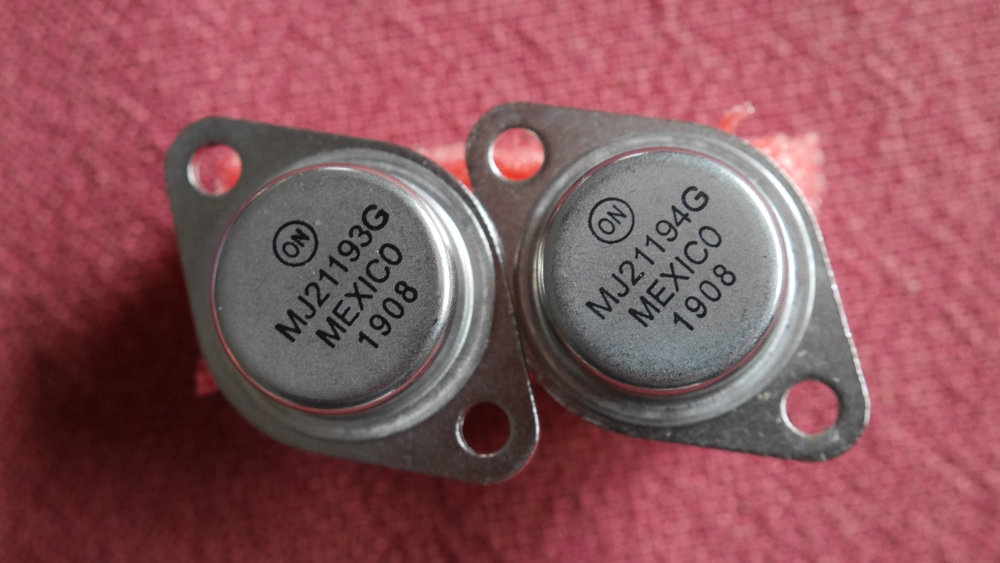

Ik heb nu een set vervangingstransistoren ( 8X MJ21193/94 ) op de kop getikt (ze zijn nu nog hier en daar verkrijgbaar), als back up.
Volgens de verkoper zijn het originelen (en geen ALI Fakes) in aparte doosjes met steeds een paartje.
Ik wilde nu de bewering van de verkoper checken:
1) zijn het idd paartjes?
2) kunnen ze het geclaimde operating regime aan? maw zijn het geen fakes?

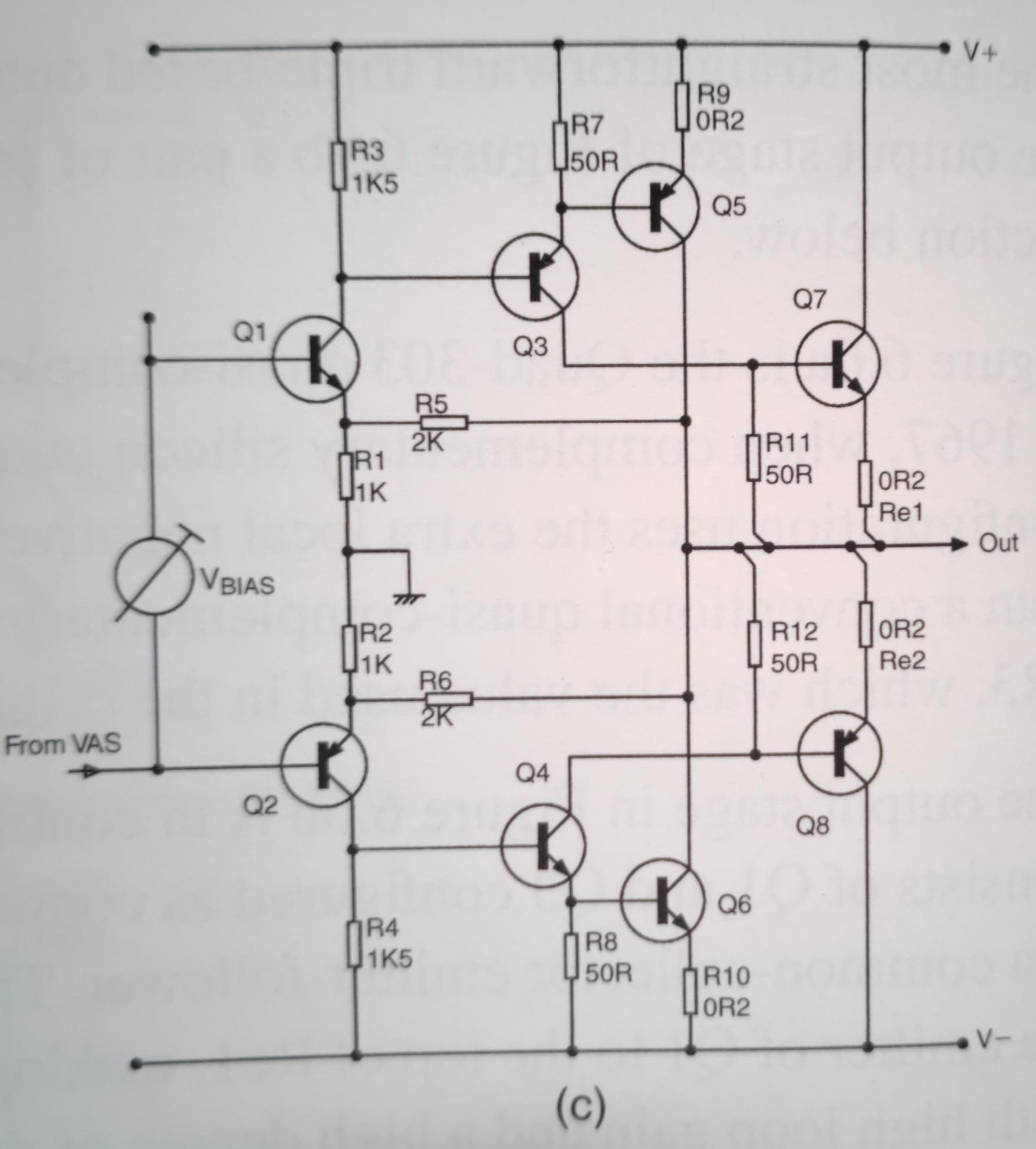

Dit is wat Douglas Self er over te zeggen heeft in Self, D. (2009) Audio Power Amplifier Design Handbook - Fifth Edition, een handige samenvatting, maar geen direct antwoord op je vraag:
An unconventional triple output stage used by Bryston is shown in Figure 6.17c. As with other output triple outputs, the pre-driver stage Q1 is run at low power so it stays cool and gives good bias stability. The driver stage Q3 is now a phase-splitter; the output from its emitter drives a CE stage Q5 that feeds current directly into the output rail, while the output from its collector drives an EF stage Q7 that feeds current into the output rail via two emitter resistors Re1, Re2. An important feature of this stage is that it has a voltage gain of 3, set up by the potential dividers R5, R1 and R6, R2.
The Bryston configuration has the further interesting property that is completely defeats the output stage notation suggested only a few paragraphs ago. According to Bryston's own publicity material, their output stage configuration requires close matching of output transistor betas, not only between similar types, but between complementary devices. They say that since Bryston products are hand-built from selected components anyway, this is not a serious disadvantage in production.
Dit is het versimpelde schema waar hij naar verwijst. Het lijkt er op dat de versterker waar jij het schema van toont ook een eindtrap heeft met een versterking van 3, dus de opzet lijkt vergelijkbaar. Er is alleen dat 'outrigger board', wat zo ver ik kan zien niet bijzonder veel invloed heeft op de conclusies die er hier getrokken worden.
Voor deze uitgangstrap is het dus belangrijk dat de gelijkloop van de versterkingsfactor van de eerdergenoemde transistorparen T10/T22 en T21/T23 relevant is. Dat is lastiger dan het lijkt, want deze transistoren zijn van verschillende polariteit en komen dus hoogstwaarschijnlijk niet uit dezelfde batch of van dezelfde wafer. Zo ver ik kan zien is het matchen van de paren "tegenover" elkaar veel minder relevant, in het ergste geval zit er een paar mV offset op de basissen van de drivers. Hopelijk klopt de claim van de verkoper dat deze transistoren gematched zijn, maar ik weet het niet... Als ze niet gelijk lopen zal de transistor met de grootste versterkingsfactor een evenredig groter aandeel van de stroom voeren en dan loert het gevaar van 'thermal runaway' als die warmer wordt en steeds meer van het werk gaat doen.
De transistoren op het 'outrigger board' hoeven niet gematched te worden, omdat de stroom die erdoor loopt gedicteerd wordt door de gematchte transistoren. De versterkingsfactor bepaalt alleen hoeveel stroom er in de basis zal stromen, maar daarin schuilt geen gevaar omdat die stroom bijna onvoorwaardelijk door de lokale driver geleverd kan worden en de stroomverding niet beïnvloedt. De transistoren kunnen zo veel basistroom opnemen als nodig.
Het ombouwen van deze versterker naar een "domme" parallelschakeling lijkt onverstandig als je niet weet wat je doet. In theorie zou het met deze transistoren moeten kunnen omdat het 'second breakdown' effect pas boven de 80V beperkend wordt (bij de MJ15003/4 is dat bijvoorbeeld vanaf 50V), maar die constatering op zichzelf is een te sterke versimpeling van de werkelijkheid. Dat het beter klinkt moet ook nog bewezen worden, want dat weet je pas als je het hele zootje gebouwd hebt en het hoort. Alles daarbuiten is gewoon bijgeloof.

3) Anyhow, ik ontving een dag later al
- 5 doosjes met in elk doosje 2 losse transistors, 1 paartje per doosje.
- Het zesde doosje bevatte 2 losse transistoren en 4 andere die per twee in een stukje schuim waren gestoken.
(de doosjes waren zeker op).
Totaal 8 paartjes (16 transistoren), zoals besteld.

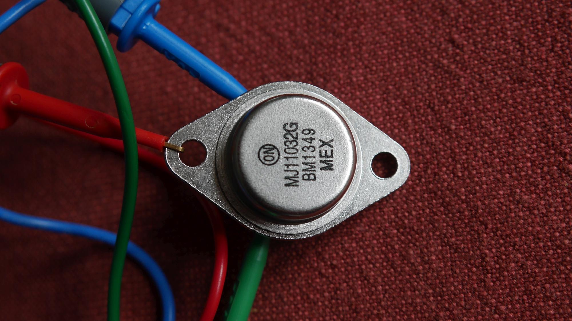

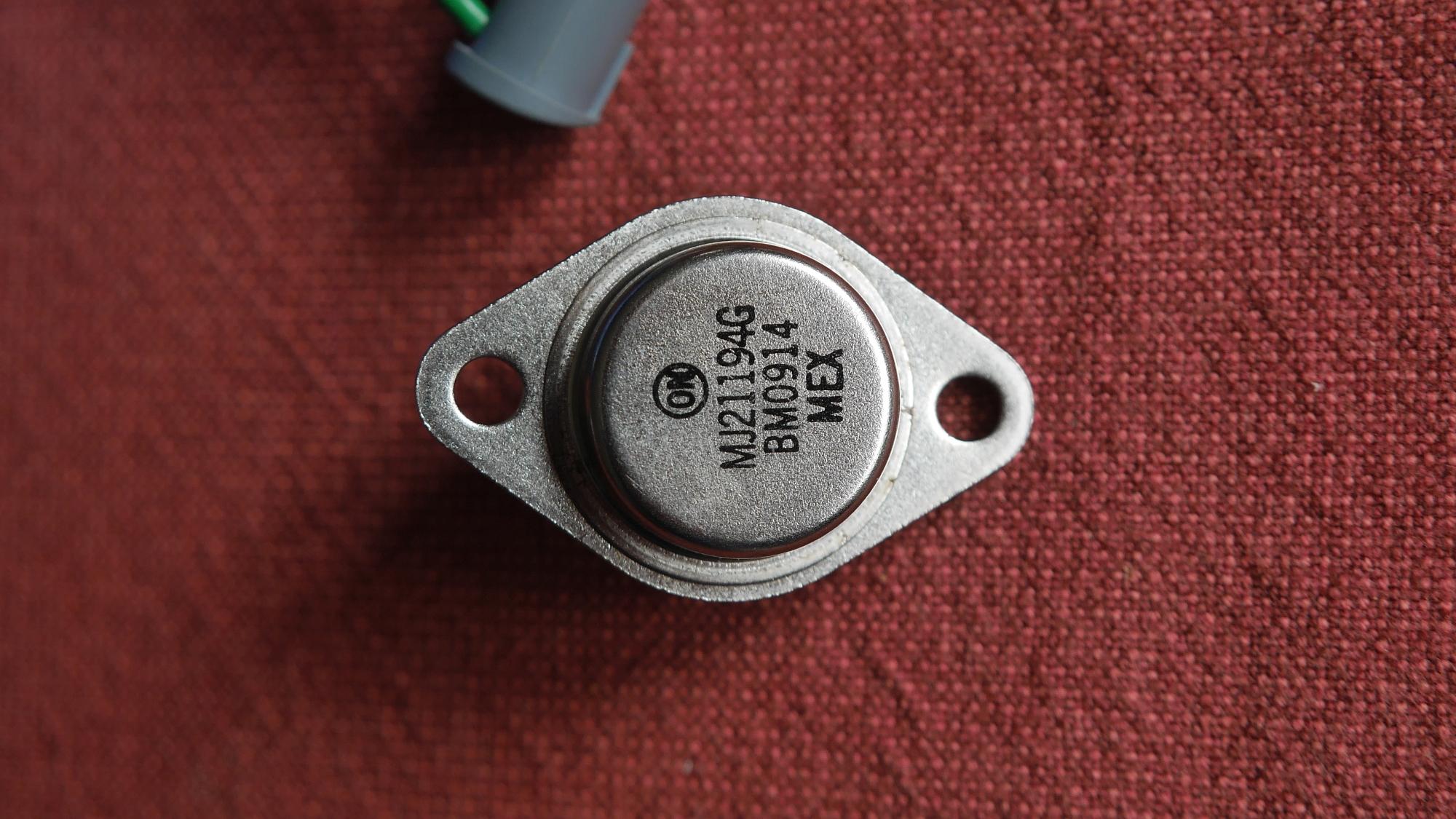

In de doosjes 1-5 bleek steeds een MJ21194,een NPN transistor maar niet de complementaire MJ21193, te zitten, maar een MJ11032G (een NPN Darlington transistor.

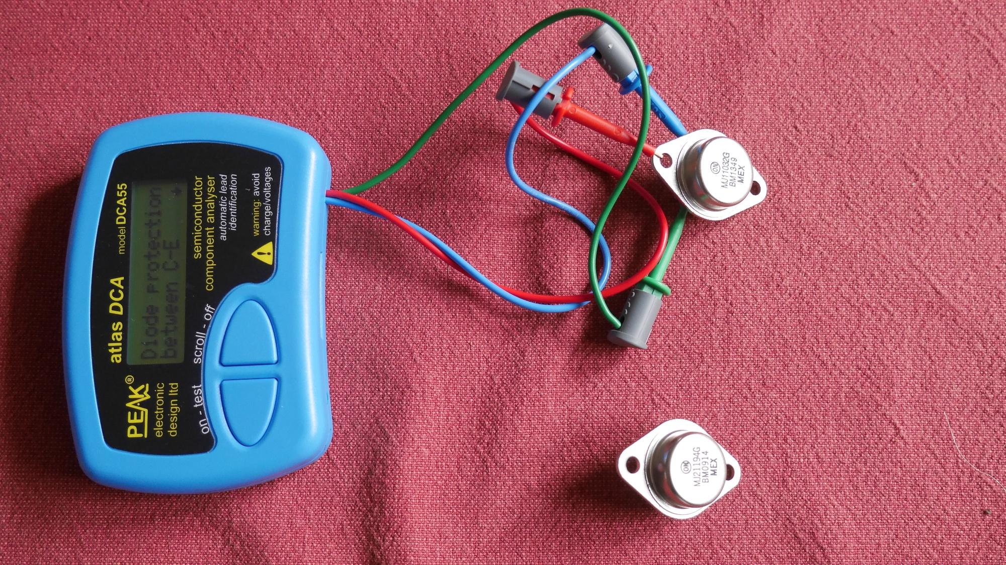

Volgens mijn PEAK ATLAS DCA 55, Semiconductor component analyser een NPN Darlington (Diode Protection C-E, Resistor shunt between B-E).
NB de MJ11032G is inderdaad een Darlington (zie datablad).
In het zesde doosje zaten los wederom een MJ21194G en de (foutieve) MJ11032G Darlington transistor
De resterende 2 paartjes in elk een stukje roze schuimplastic gestoken, waren inderdaad gestempeld ON MJ21193G en ON MJ21194G
Deze testen als een PNP en NPN silicontransistor, met de Peak Atlas DCA55.
