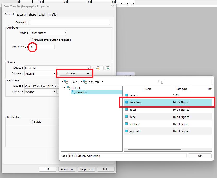

Ik ben in de Weintek met recipes aan de slag gegaan, nou niet aan de praat te krijgen, ik snap de constructie niet hoe je uiteindelijk de gekozen recipe-line activeeert in de PLC zelf.
Ik dan dus wel regels toevoegen, deleten, updaten in de recipe database.
Maar ik heb geen idee hoe ik de data in mijn PLC krijg. Zou met een data transfer trigger moeten maar dat werkt ook niet.
Heeft iemand een idee of, nog mooier, een voorbeeld?
-edit- Ik gebruik Easybuilder Pro V6.09.01.485 Daar zitten al de commando's in voor de recipes in text vorm ipv dat je zelf magic codes moet sturen.

henri62
Ik heb nu pas de truuk door hoe het werkt, voor diegene die er ook tegen aan lopen:
Je moet een knop maken van het type "Data Transfer (Per page)" (Onder de menu's Öbject") en daar in geef je de source en destination op. Waarbij de "Source" je local HMI / recipe/field is en de destination je PLC tag.
Wat ik fout gedaan had is een knop gemaakt "Set word" RECIPE -> Command etc en daar een trigger action aan gehangen. Dat is dus fout.

Nu nog een andere uitdaging: Hoe krijg ik ipv 1 veld meerdere velden uit mijn recipe in de PLC?
Het is natuurlijk niet de bedoeling 2 knoppen te maken.
-edit-
Volgens mij heb jij dat gedaan door in een keer meerdere velden achter elkaar te zetten (een struct dus eigenlijk) (in dit geval via modbus) en de word count net zo groot te maken als de totale lengte van alle velden?
Kan dat ook eventueel anders via triggers of zo?
het is een "data transfer(per page)" knop
Hier stuur ik de eerste naar #19.011 en de rest gaat dan naar #19.012, #19.013 enz
Erg simpel allemaal..... als je het eenmaal hebt uitgevogeld

henri62
Die had ik al gezien.
Dus ik moet toch mijn tags achter elkaar gaan zetten in de PLC in de juiste volgorde om een compleet record te schrijven.
(En hopen dat de endianess van de getallen me niet bijt)
Ik wil namelijk ook de naam mee wegschrijven in een ASCII string (16 chars dus 8 words + data dus nog) en dat mee visualiseren.
De naam heeft toch alleen nut in de HMI? Wat moet de PLC er mee?
Ik zet inderdaad alles achter elkaar. En in parametergroep 19, zodat áls een of andere bruut het scherm sloopt (dat komt voor) de klant altijd alle waardes met de hand via het toetsenbord op de M700 kan instellen. En dan is het zeker zo handig als die op een logische volgorde bij elkaar zitten.
Eigenlijk doe ik receptdata altijd aaneengesloten, ook met andere HMI's.
En anders kun je altijd nog een macro schrijven.
