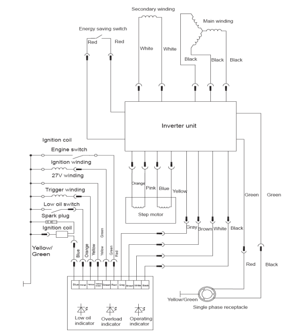

ik heb een nauwelijks gebruikte Kipor IG770 sinus generator gekregen die geen spanning geeft.
Deze generator heeft een ingegoten inverter en lees dat je hier over het algemeen niet zoveel aan kan doen.

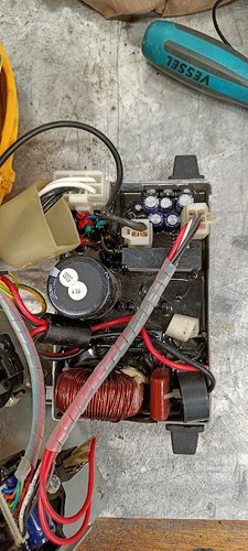

Toch kwam ik op dit Russisch forum (even vertalen aanzetten) waarin wat zaken worden besproken. Ook zie ik wat foto's waarbij de potting deels of geheel is verwijderd wat misschien toch weer wat hoop geeft.
Mijn generator geeft direct na het starten een "overload" error. De stappenmotor waarmee het toerental wordt geregeld werkt wel.
Op de "secondary winding" vanaf de alternator meet ik 7-12V wisselspanning met een frequentie van rond de 500hz, zoals het hoort volgens het bericht op het forum.
Op de "main winding" meet ik 280V tussen alle fasen als hij stationair loopt.

Ik heb al overwogen om de generator te herstellen door een 12 of 24V inverter om te bouwen; basically het primaire stuk eruit te slopen en dan de spanning van de generator gelijk te richten en op de DC bus van de inverter aan te sluiten. Ik heb zelfs al een paar elco's en een driefasige brugcel klaarliggen, maar ben er nog niet aan begonnen.

Ik denk dat hier een permanente magneet 3-fasen alternator in zit; volgens mij kan je dat ook niet regelen met een AVR.
Wat voor omvormer had jij in gedachten hiervoor? Je zult dan wel iets moeten hebben waarbij de DC bus van de omvormer indezelfde range zit als de output van de alternator.
