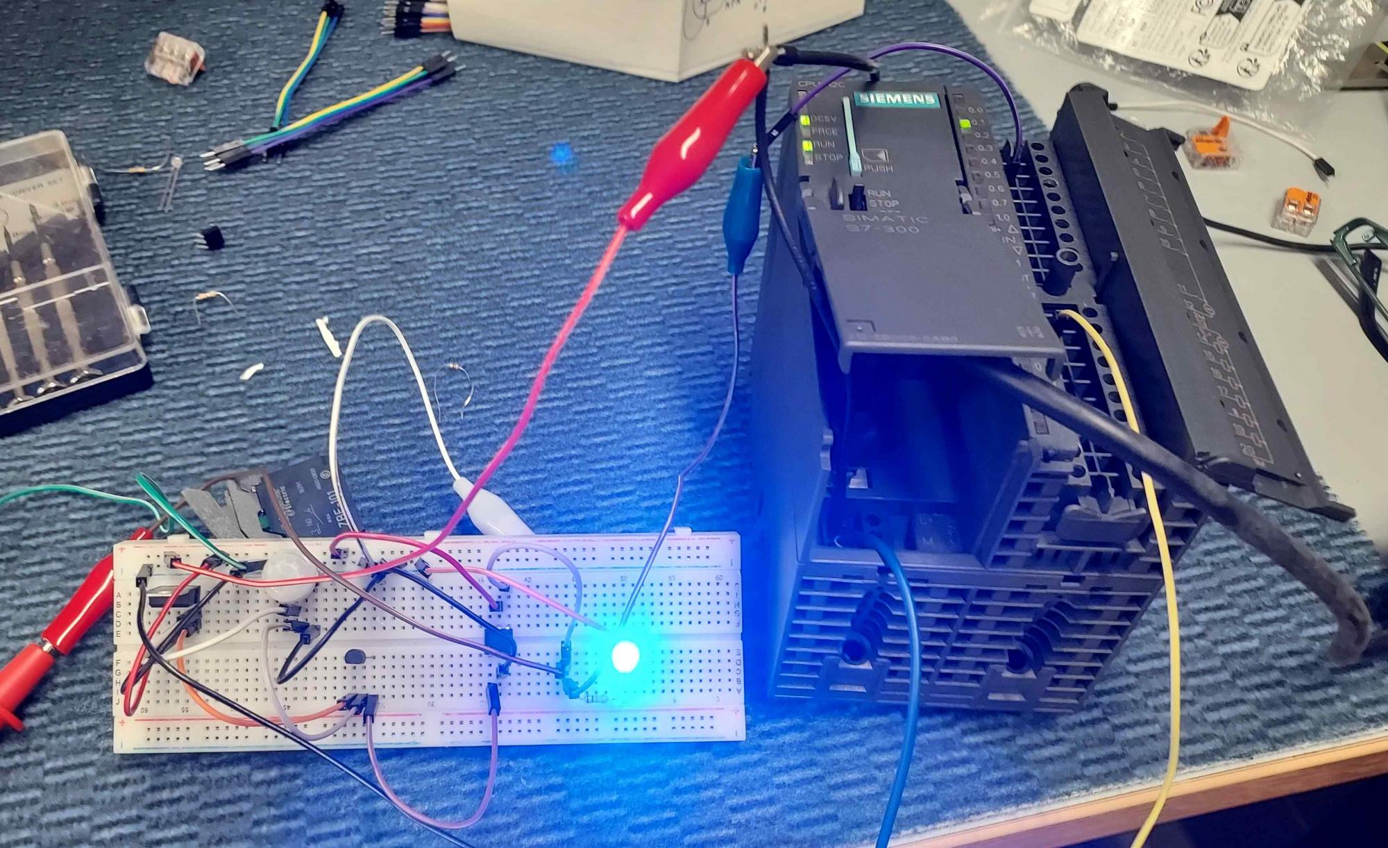

Beste,
Ik heb geen ervaring in elektronica (enkel de basis van het middelbaar).
Ik wil hierdoor jullie mening vragen van wat ik gebouwd heb.

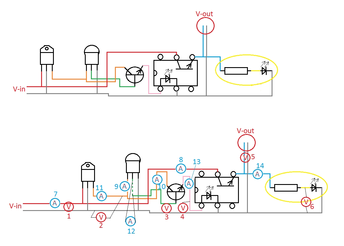

Ik heb een bewegingsmelder gemaakt zie tekening (schets).
Waarom heb ik deze zo gemaakt:
• Moet klein zijn, moet achter een drukknop kunnen komen
• Het moest laagspanning zijn voor aan een SVV-kabel aan te sluiten
• De uitgang moet +/- 24V zijn voor mijn domotica aan te sturen
• De uitgang moest gescheiden zijn van de bewegingsmelder (daarom een optocoupler Ic)
• Het moest een pir zijn dat in één Bticino module gaat van 18mm past (deze van mij zijn 11mm)
Mijn onderdelen zijn:
• Spanningsregelaar (L7812) van 24Vcd naar 12Vcd te gaan
• Pir (12Vcd in en 3,3Vcd uitgang)
• Transistor (Bc547)
• Optocoupler (4N25)
• Weerstand 1MOhm
• Blauwe Led (3,5V / 20mA)
(nb: de weerstand en led zijn maar voor te testen worden achter af weggelaten)

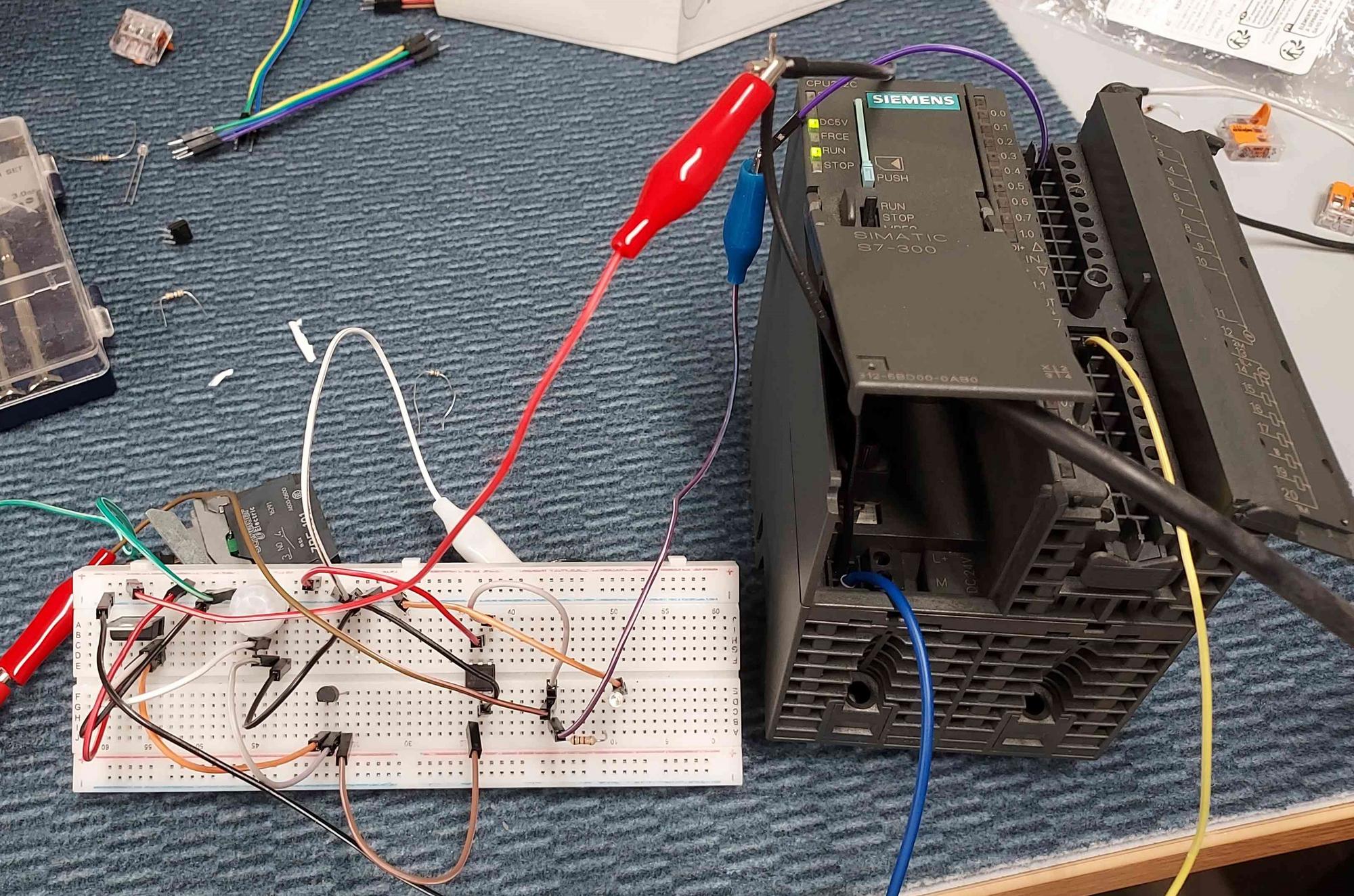

Nu ik heb de bovenste schakeling gemaakt op een oefen bord resultaat het werkt, maar volgens een vriend die mij vertelde dat ik dat zo niet mag maken, er moeten een paar weerstanden tussen komen?
Wie kan me helpen?
Nb: Na 6 dagen werkt het wel nog steeds.
Op de onderste schakeling heb ik wat metingen gedaan en als lijk volgens mij is dit dik in orde, of ben ik mis?
Spanning =
1 = 23,89V (ingang spanning is een geschakelde voeding van Siemens 24VCD)
2 = 12,09V
3 = 1,866V
4 = 1,197V
5 = 22,34V
6 = 2,954V
Stromen =
7 = Uitgang laag = 4,83mA
Uitgang hoog = 39,70mA
8 = Uitgang laag = 0,01mA
Uitgang hoog = 28,00mA
9 = Uitgang laag = 0,01mA
Uitgang hoog = 0,06mA
10 = Uitgang laag = 0,01mA
Uitgang hoog = 15,28mA
11 = Uitgang laag = 0,01mA
Uitgang hoog = 15,36mA
12 = Uitgang laag = 0,01mA
13 = Uitgang laag = 0,01mA
Uitgang hoog = 14,86mA
14 = Uitgang laag = 0,01mA
Uitgang hoog = 20,83mA
Nb: Sorry voor de primitieve tekening
Met de vriendelijke groeten
Billy31
Bij de 7812 moeten op in- en uitgang condensators (zie datasheet voor waarden en waar)
De stroom door de transistor basis moet beperkt worden. Mogelijk ook een pull down als de PIR dat niet heeft of doet. Ook de stroom door de opto moet beperkt worden, daar zit ook een LED in die anders kapot gaat of heel snel slijt.
