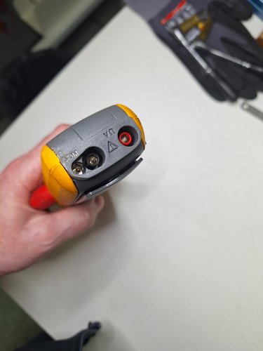

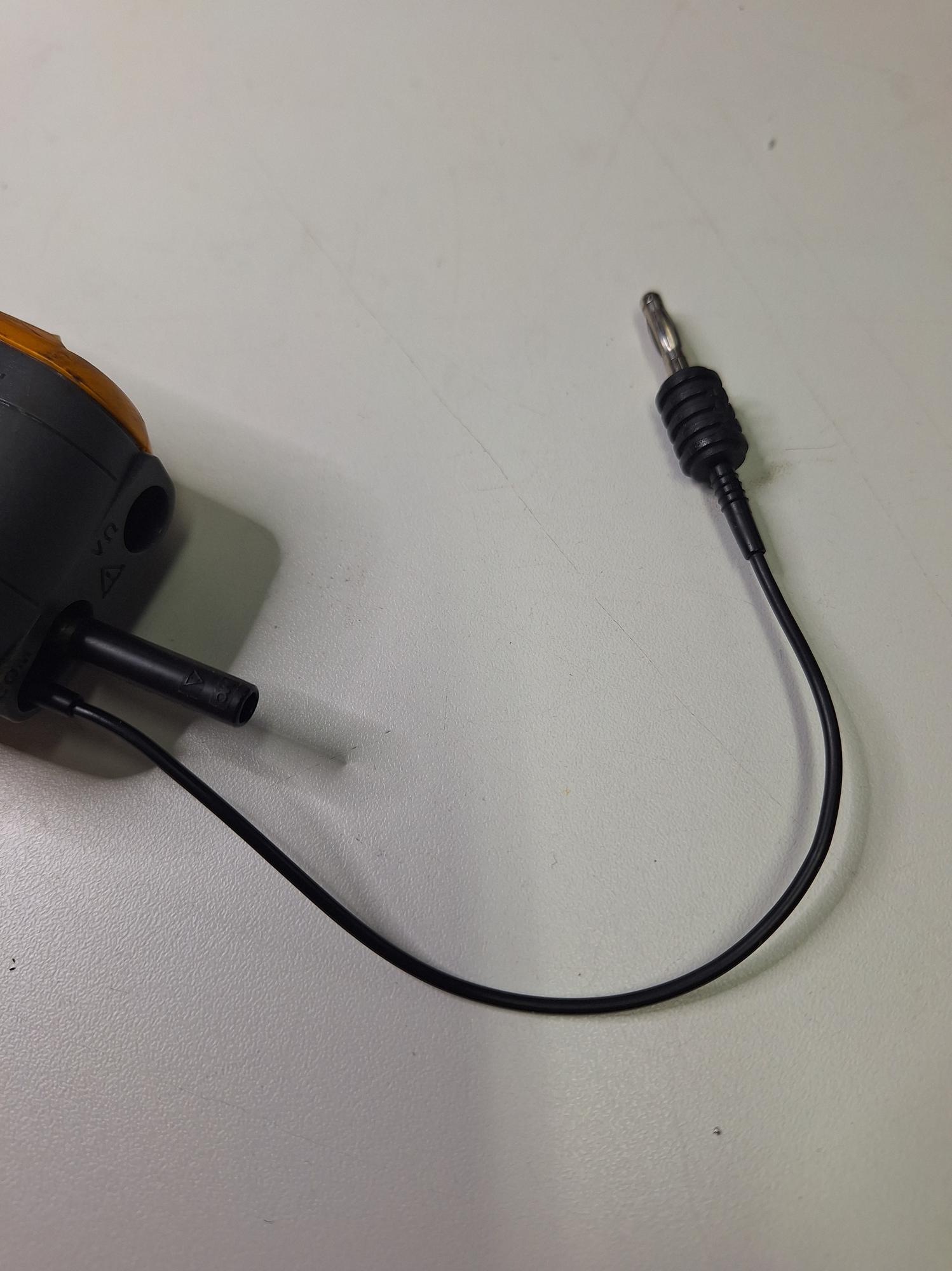

ik had een tijd terug op het werk per ongeluk een meetsnoeren setje met banaan aansluitingen van 2 mm besteld (ik wou 4 mm bestellen).
dus ergens (weet niet meer waar) een verloop 4mm -> 2 mm besteld.
deze week die set voor het eerst gebruikt, en ik moet zeggen het werkte fantastisch, lekker licht zodat de klemmen beter blijven hangen.
wat is nou dan de vraag hoor ik jullie denken
ik vroeg me af of deze vaak worden gebruikt ? ik ben ze zelf (tot ik de verkeerde bestelde) nooit tegen gekomen.
of zitten er nadelen aan die ik nog niet heb ontdekt ?
In gewone 4mm uitvoering heb je veeel meer keus...
En 2mm met verloop is onlogisch, je hebt dan een onnodige extra overgangsweerstand, zeker bij lage stroom en weerstandswaarden niet gewenst.
4mm is nu eenmaal een universele maat, 2mm is een uitzondering.
