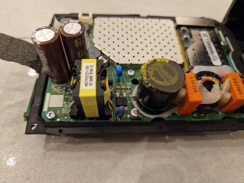

Ik heb voor nu alleen de One Gen2 geopend
Ik heb nog niks gemeten. Je kunt wel meteen zien wat kapot is, ik denk dan meteen ook de zekering. Weet iemand toevallig welke componenten dit zijn? En is het voldoende om alleen deze 2 te vervangen omdat de oorzaak bekend is, of kan er na vervanging gevolg schade optreden?
Fotos:
Benadski
Zo te zien zijn de varistor (en de zekering) gesneuveld. Je zou kunnen proberen of de boel weer werkt door alleen de zekering te vervangen en de varistor weg te laten, maar aangezien het niet veel kost om ook meteen de varistor te zoen zou ik dat meteen meepakken.

Al het past (lengte/breedte etc) dan deze:
https://www.conrad.nl/nl/p/eska-883-420g-883-420g-printzekering-radiaa…
https://www.conrad.nl/nl/p/tdk-b72207s251k101-s07k250-schijfvaristor-3…

Kan ik hier in de plaats ook een 7D391K gebruiken?
