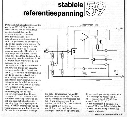

Hier het Elektuur artikel waar naar gerefereerd wordt in het artikel dat Jeroen postte:
Kan goed zijn dat de ontwerper van de DMM02 dit artikel als inspiratie gebruikt heeft.
Was in dezelfde periode.
Elektuur stookt dat ding trouwens best wel hoog op, ik heb geen idee hoe warm hij werd in de DMM02. Ding al begin jaren '80 verkocht om een DMM04 te bouwen.
Zijn er voor- of nadelen aan de manier waarop Elektuur en Post Electronics de regeling inzette, want die verschillen iets van elkaar?

Die elektuur schakeling vind ik een stuk eleganter:
- Voor de temperatuursensor wordt een tor gebruikt die op dezelfde die zit (Dus veel beter thermisch gekoppeld)
- De ingebouwde opamp wordt gebruikt voor de regeling.
Wel wordt de Vref uitgang ook hier flink belast....
Volgens de Fairchild datasheet zakt de Vref aardig in bij wat belasting (20mV bij 5mA). Dus mogelijk is het ook bedoelt als wat voorbelasting, om variatie door de aan te sluiten gebruiker te beperken.

Hi Gertjan,
Ik ben met je eens dat de Elektuur schakeling mooier ontworpen is.
Sterker nog, ik snap de keuzes van de andere partij niet goed.
Wat betreft de stroom uit de zener (Vref punt), die mag maximaal 15mA zijn en er loopt ≈2,2mA. Ik vind dat niet schokkend.
En de spanning mag best wat inzakken, zolang de belasting maar statisch is.
Ik zal de Elektuur variant inzetten en ben benieuwd of het uiteindelijke vermogen dat weggestookt gaat worden overeenkomt met de PE variant.
Bij gebruik van rond de 12V is de senseweerstand ook 33Ω, dus kan de vergelijking makkelijk maken.

Ha Rob040,
Dat die Vref wat inzakt is inderdaad niet erg, als de belasting statisch is.
Maar als ontwerper van een schakeling voor Elektuur heb je natuurlijk geen idee wat gebruikers er aan gaan hangen. Vandaar dat wat voorbelasting waarschijnlijk niet zo gek is.
Verder blijft een nadeel van een lagere uitgangimpedantie door die delers, zoals Blackdog ook al aangaf, dat de uitgang filteren lastiger wordt.
Waarschijnlijk is er een compromis gekozen: als je die delers hoogOhmiger zou maken veroorzaken ze zelf weer meer ruis....
Als je deze 723 Vref in een eigen schakeling toepast, dan zou je er voor kunnen kiezen om die 2 delers verderop in je schakeling te plaatsen, op een plek waar de Vref gebufferd is.
Zo blijft de Vref uitgang van de 723 dan hoogOhmig, en kun je daar prima een elco over hangen voor minder ruis.

Je kunt eigenlijk alleen de eerste orde van de tempco compenseren (het lineaire deel), en dat optimaal doen vereist wat tuning.
In dit geval zal dus die eerste orde grotendeels gecompenseerd zijn, maar niet perfect. Dat kan best een grote tempco verbetering opleveren, maar de resterende tempco is niet nul (en grilliger, vaak een U curve)....
De beste oplossing om geen last van die resterende tempco te hebben is domweg de temperatuur stabiel houden
