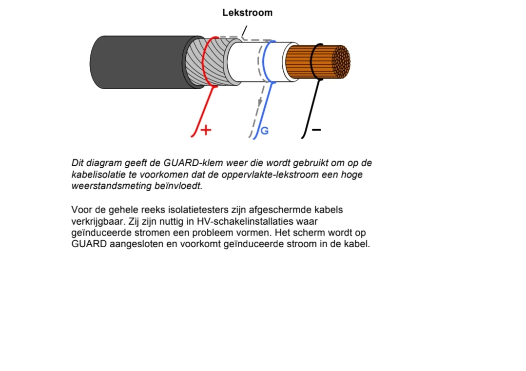

Op een isolatieweerstandmeter vind je vaak de aansluitingen: L G en E.
De rode meetpen sluit je aan op L en de zwarte op E.
Maar waar is de G voor en wanneer gebruik je deze?
E is een soort van midder aftakking. Als je bv met 5000V aan het meten bent staat er ook 5000V tegen over andere objecten waar je eigenlijk niet aan het meten bent. Door de midden aftakking te gebruiken staat daar nog maar 2500V. Terwijl er over je te meten object wel die 5000V staat.
Zelf heb ik toch heel veel isolatie metingen gedaan maar dat nog nooit gebruikt. En ik het ook enkel maar op isolatie testers gezien zien die met 5000V of hoger konden meten.
Anoniem
Deze gaat tot 1000V.
Ik merk dat als ik de meetpennen kortsluit als ze in G en L zitten dat ik voor de rest geen waarde te zien krijg, de weerstand blijft oneindig.
Maar zo te lezen ga ook ik dat nooit gebruiken.
Hunebedbouwer
Is het een aardverspreidings weerstand meter? met de E op de te meten electrode en L enG de hulpelectroden?
Robbe de Smet
Waarschijnlijk bedoel je de guard aansluiting voor isolatie metingen boven de 100Gohm. Zie pdf p18 en volgende van de Megger Mit 5 serie
