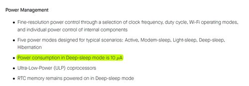

De ESP32 heeft ook deep sleep met external wake-up (IO pin configureerbaar laag of hoog). Is dat niet efficienter? Ik dacht iets van 30µA
OPTOdesign

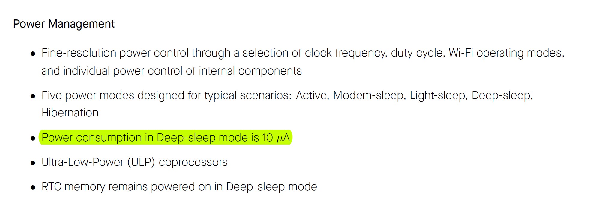

10uA blijkbaar
http://espressif.com/sites/default/files/documentation/esp32_datasheet…
Als dat te veel is, zou ik je ontwerp aanpassen. Is een goldcap bijvoorbeeld geen optie om inactieve periodes te overbruggen?
De ESP32 heeft inderdaad 10µA, op mijn Current Ranger haal ik zelfs 8,5µA.
