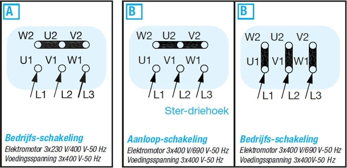

Ik heb een vraag over ster/driehoek schakeling. I wil een motor in ster/driehoek aansluiten. Ik ga hiervoor drie relais gebruiken. Mijn vraag is of de metalen plaatjes moet gebruik worden of kan ik ze verwijderen.
Verwijderen. Je ster/ driehoek wordt buiten de motor gemaakt.
Als controlevraag, wat voor motor is het? 230/400 volt of 400/690 volt? En met welke spanning gaan je hem voeden 3x400volt of 3x230 volt?

Je sluit een 3 fase motor aan:
1: In Ster, dan komen de plaatjes zoals op het middelste plaatje, of
2: In Driehoek, dan komen de plaatjes zoals in het rechter plaatje, of
3: Met een Ster-Driehoekschakelaar. Dan komen er geen plaatjes in de motor van pas, dan worden de doorverbindingen gemaakt met de magneetschakelaars.
Probeer de lijntjes op het schema maar eens te volgen.

Ga je de automatische Ster/driehoek zelf bouwen en is het schema een voorbeeld, heb je dan ook het stuurstroom schema? of was deze bij de motor? of een bestaande kast?

Met enkel 3 relais ben je er niet.
Je hebt ook een timer nodig, rechterdeel van je tekening wat niet meegescant is.....
