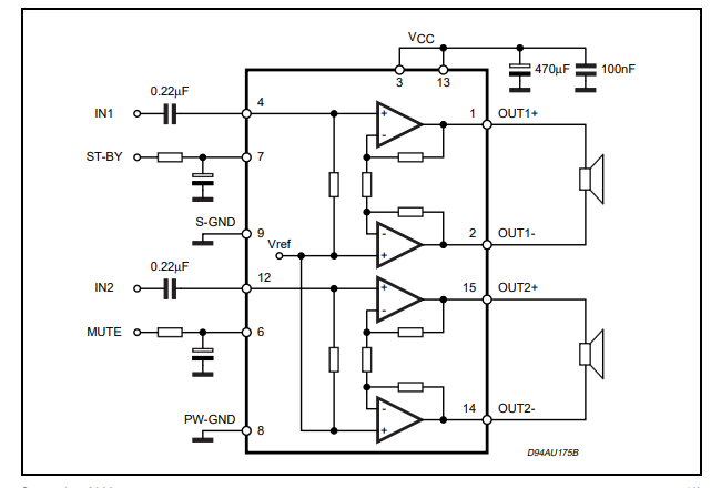

Het is voor dit schema(pag.24). De voeding komt van de eindversterker, die heeft een enkele voeding. d. Het component kost 3 euro, dat is goedkoper en kleiner dan een trafootje en toebehoren.
Hebben we het hier dan over een AC gekoppelde versterker (waar er een condensor in serie met de ingangsspanning staat)? Het schema van die versterker is hetgeen dat uit gaat maken.
De versterker is inderdaad ac gekoppeld aan de ingang. Maar die condensator kan er altijd nog tussen?
//edit:
De versterker is ac gekoppeld aann de ingang. De uitgang is dc gekoppeld. Het schema is vermoedelijk gewoon het schema uit de datasheet. Ik zal dat nog even nalopen. Ik heb een Chinees printje zonder schema.

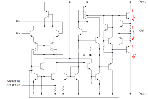

Ik weet niet precies wat je nu bedoelt met ruststroom eigenlijk. In mijn beleving is de ruststroom de stroom die door de uitgangstransistoren loopt van de positieve naar de negatieve voedingslijnen:
Deze stroom loopt alleen de voedingspinnen in en uit, maar nergens anders. Als er aan de uitgang stroom loopt verandert dat de ruststroom niet, de opamp is dan alleen niet meer in rust en de stroom heet dan de laststroom. Als je er nu een luidspreker aansluit naar je virtuele massa wordt dat relevant, maar nu sluit je hem via een seriecapaciteit aan op de "echte" massa van een volgende versterkertrap waar de fractie van een mA die je noemt loopt. De vituele massa die je hebt gemaakt heeft hier geen functie in.
Er is ook de 'input bias' stroom, dat is de interne ruststroom van de ingangsstrap gedeeld door de versterkingsfactor van de ingangstrap. Deze stroom is in BJT opamps in de nano tot microampere, en in die hoedanigheid niet groot genoeg om relevant te zijn voor de berekening van de stroom door massa.

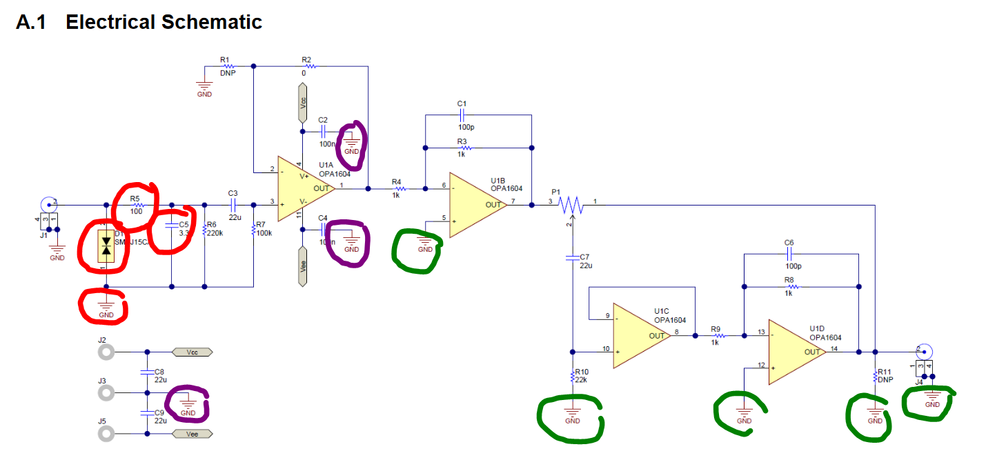

Op dinsdag 12 maart 2024 12:24:31 schreef necessaryevil:
//edit 2:
Het schema van de versterker:
Dit had er eerder moeten staan...
Dit is niet het schema van de versterker, dit is een voorbeeldschema in een datasheet, en dat maakt uit. Zo te zien is er een Vref die als vituele aarde dient voor het signaal dat twee instrumentatieversterkers in gaat. Die spanning zou je eigenlijk moeten gebruiken als virtuele massa voor je ingangstrap zodat je de 0,22µF ingangscondensator weg kan laten. Afhankelijk van hoe hij wordt gegenereerd kan je die direct gebruiken of wil je er nog een buffer aan hebben. De uitgang is gebrugd (al zou ik deze opstelling differentieel noemen), waardoor er geen uitgangselco nodig is.
In de massapunten met groen loopt weinig stroom, de rode componenten/aansluitingen moeten weg en alleen over de paarse massapunten zou je moeten nadenken. Als het uitgangssignaal naar een schakeling gaat die gerefereerd is aan VEE moet je alleen de condensatoren tussen VEE en je virtuele massa handhaven. C2 en C8 zullen dan alleen tussen VCC en VEE moeten zitten, en niet meer aan de virtuele massa. Het laagdoorlaatfilter en de VDR aan de ingang laat ik even weg.
De Vref is volgensmij niet naar buiten uitgevoerd, die is alleen aanwezig in het IC.
Is het filter tussen de TVS diode en U1A alleen om transients tegen te gaan?
